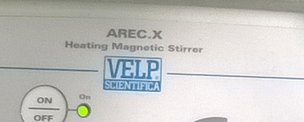

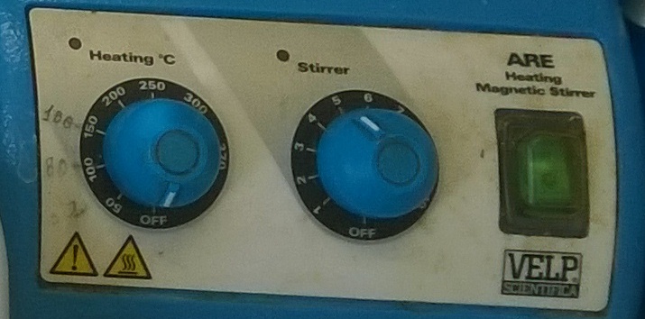

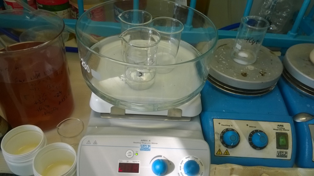

Мешалки - такие:
Белая - греет сильнее. Пол-литровую колбу, укутанною стеклотканью, удалось довести градусов до 270С, может - и 300 (магнитные стержни стабильно накрывались - я писал).
Мда, не кисло они стоят
https://mankor.ua/ru/magnetic-stirrers-heated-are.html

Если честно, я не задумывался про цены. Стоит примерно, как треть неплохого роторника... Хотя в Манкоре цены вообще "не кислые".

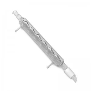

толуол конденсируется в холодильнике и стекает пленкой по стенкам... назад в перегонную колбу - минуя трубку с нижним краником.
холодильник должен быть с выступающим "носиком" ниже шлифа
более полное разделение толуола с водой происходит при охлаждении, поэтому на производительных установках перед ловушкой еще ставят промежуточный холодильник

Posts: 69121
Спасибо. Таких холодильников в наличии не оказалось. Нам пришлось поизвращаться: поместили стеклянную палочку внутрь шлифа холодильника. Чтобы она подошла по длине, в насадку Дина-Старка пришлось поместить немного стеклянных колец Рашига. Конденсат потек в насадку по стеклянной палочке.
Заодно обнаружил, что стеклянная палочка в толуоле оказалась невидимой (близкие показатели преломления). Стеклянные кольца Рашига - слегка видимыми (по-видимому, марка стекла другая).
