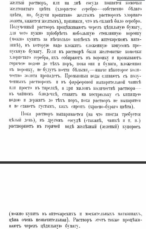

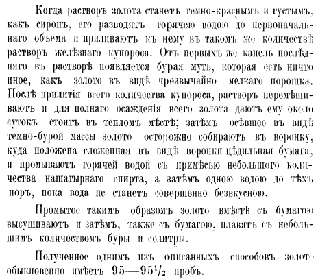

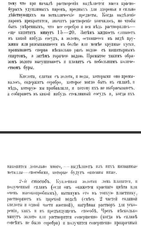

Подскажите как очистить золото от примеси меди. В лаборатории имею азотную кислоту конц. , а вот соляной нет. Допустим удастся растворить слиток в смеси азотной кислоты и хлорида натрия, Что делать дальше?
С уважением, Герман

Вот из книги
Как я понял сплав золота с медью с невысоким содержанием золота (до 24-25 %) можно разделить с помощью лишь одной азотки.

Прочитал Карякина, там написано, что восстановить можно хлоридом железа(2) или Хромовой кислотой(если не ошибаюсь). Можно ли восстановить золото из хлорида с помощью цинка? (имеется в виду водород, который будет при этом выделятся)

Если напрямую золото растворять нужна царская водка. Кстати, золото в виде лома 585 пробы? И сколько его планируется использовать?
