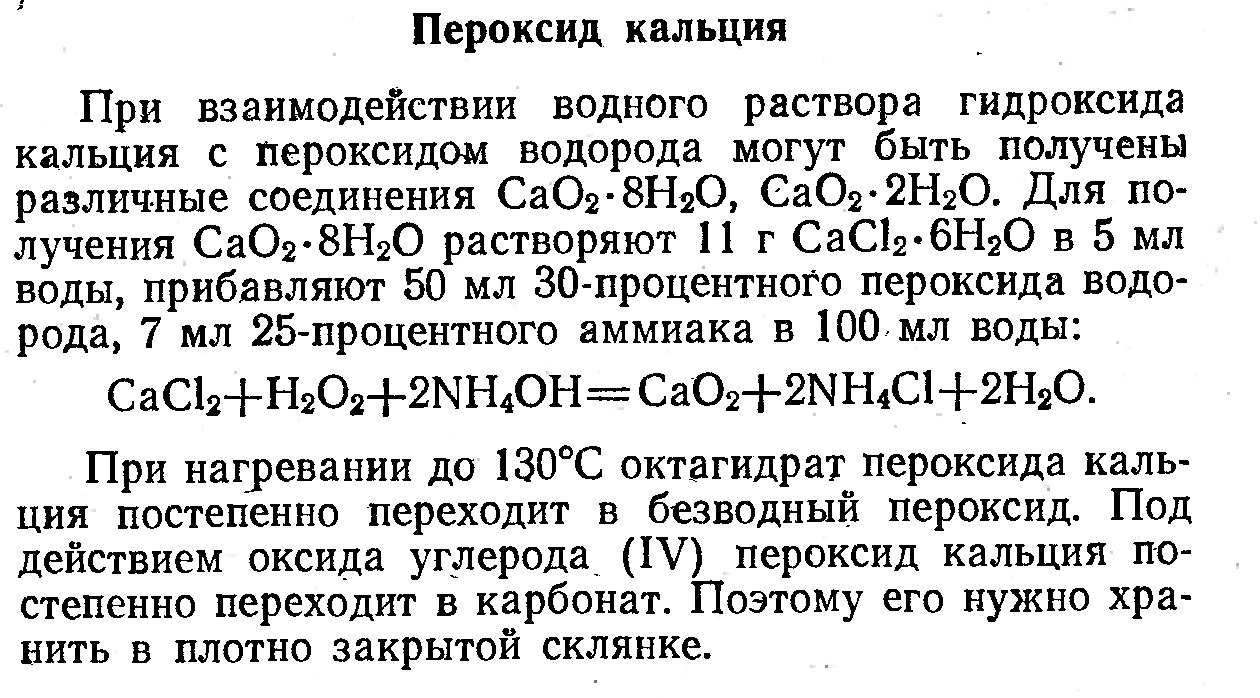

Пойдет ли такая реакция с пергидролем или нужно более концентрированную перекись ?
Ca(OH)2+H2O2=CaO2+2H2O
PostPosted: 26 Feb 2012 15:13
Три проблемы:
1) Перекись водорода хорошо разлагается при действии щелочей
2) Даже если реакция и пойдет, равновесие не будет полностью смещено вправо
3) Из водного раствора не удастся получить безводный CaO2 (будут гидраты - если будут вообще)
PostPosted: 26 Feb 2012 16:13
Joined: 12 Nov 2011 20:42
Posts: 563
Три проблемы:
Это вроде как промышленный способ производства перекиси кальция, только там используют концентрированную перекись вот только какой концентрации не указано, в любом случае попробовать стоит посмотрим что получится и каков будет выход.

Из практикума Ключникова:
Смотрите литературу, там эти вопросы рссматриваются.
