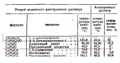

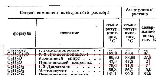

PostPosted: 22 Mar 2012 18:45
SKLYANKA wrote:
я один раз попробовал его перегнать, так Т все время поднималась чуть ли не до 200, видимо там полно всякой высококипящей дряни. с водой образует азеотроп.
У Никольского ацетон не входит в список веществ, создающие азеотроп с водой. А это широко известное вещество, Откуда данные? 200оС, много что то, мож не ацетон перегоняли?
