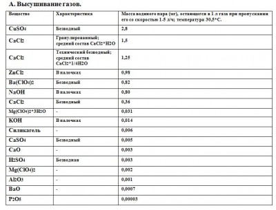

Что лучше всего использовать в качестве осушителя в эксикаторе? Безводный сульфат меди, магния? Кальц. сода, NaOH?
PostPosted: 28 Mar 2012 22:20
Окись фосфора, негашеную известь.
PostPosted: 28 Mar 2012 22:22
А есть возможность концентрированную сернуху взять? Сульфата меди, боюсь, не напасётесь :) NaOH некрасиво поплывёт и может начать есть стекло эксикатора.
PostPosted: 28 Mar 2012 22:31
Серка - без проблем, но с жидкостью работать сложнее чем с твердым веществом.
PostPosted: 28 Mar 2012 22:34
NaOH и CuSO4 слабовато для осушителя. Чем выше температура выделяется при реакции гидратации, тем меньше паров воды остается в воздухе. Щелочь и сульфат мало тепла выделяют, и соотв. содержание паров воды больше.
PostPosted: 28 Mar 2012 23:11
Ну у NaOH как бы приличное повышение температуры при гидратации.

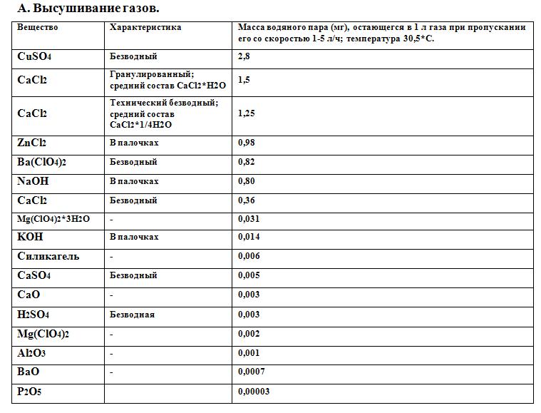

Попалась таблица по осушке газов, по ней, думаю, можно примерно сравнить водопоглощающие способности веществ-осушителей. Таки да, по сумме "доступность+эффект" негашёная известь рулит. Если она настоящая, конечно.
таблица
PostPosted: 28 Mar 2012 23:20
Проверить негашеную известь просто, на кусочек капнуть водой, должны пойти пары, и сильно разогреться.
