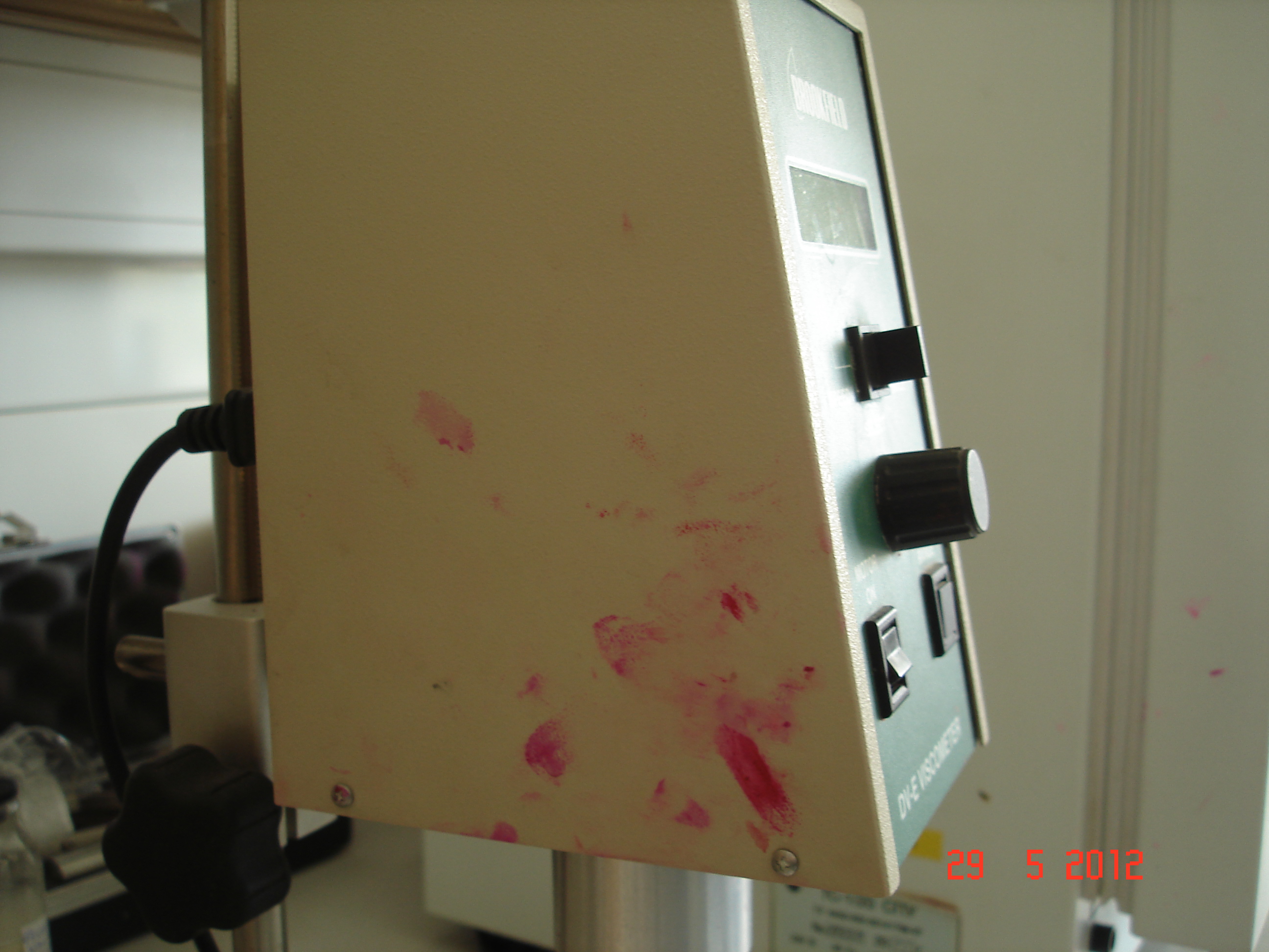

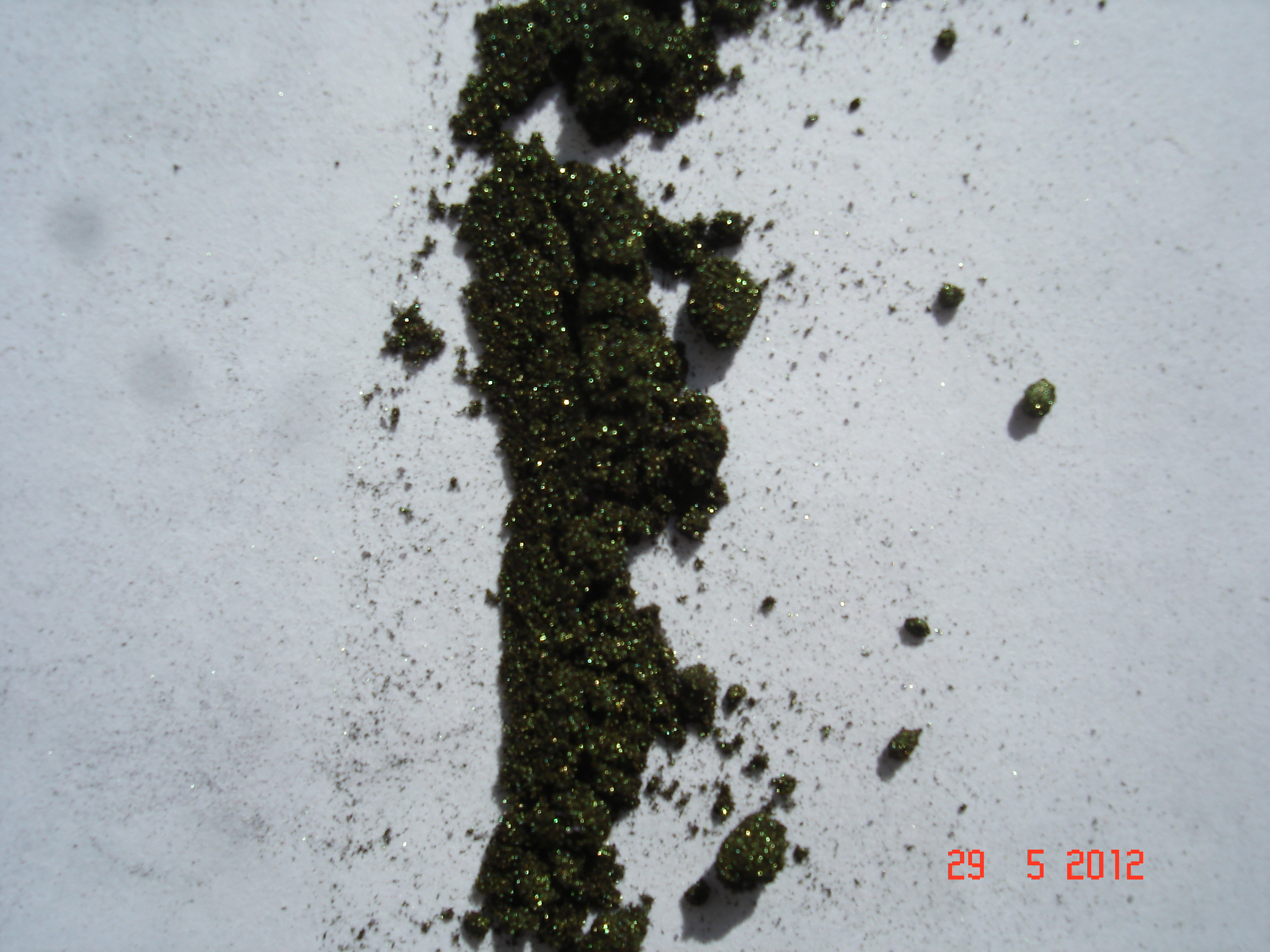

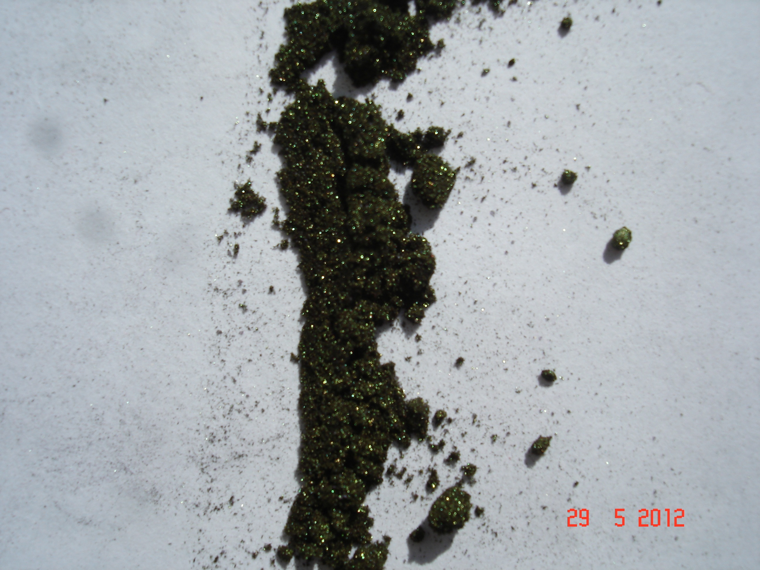

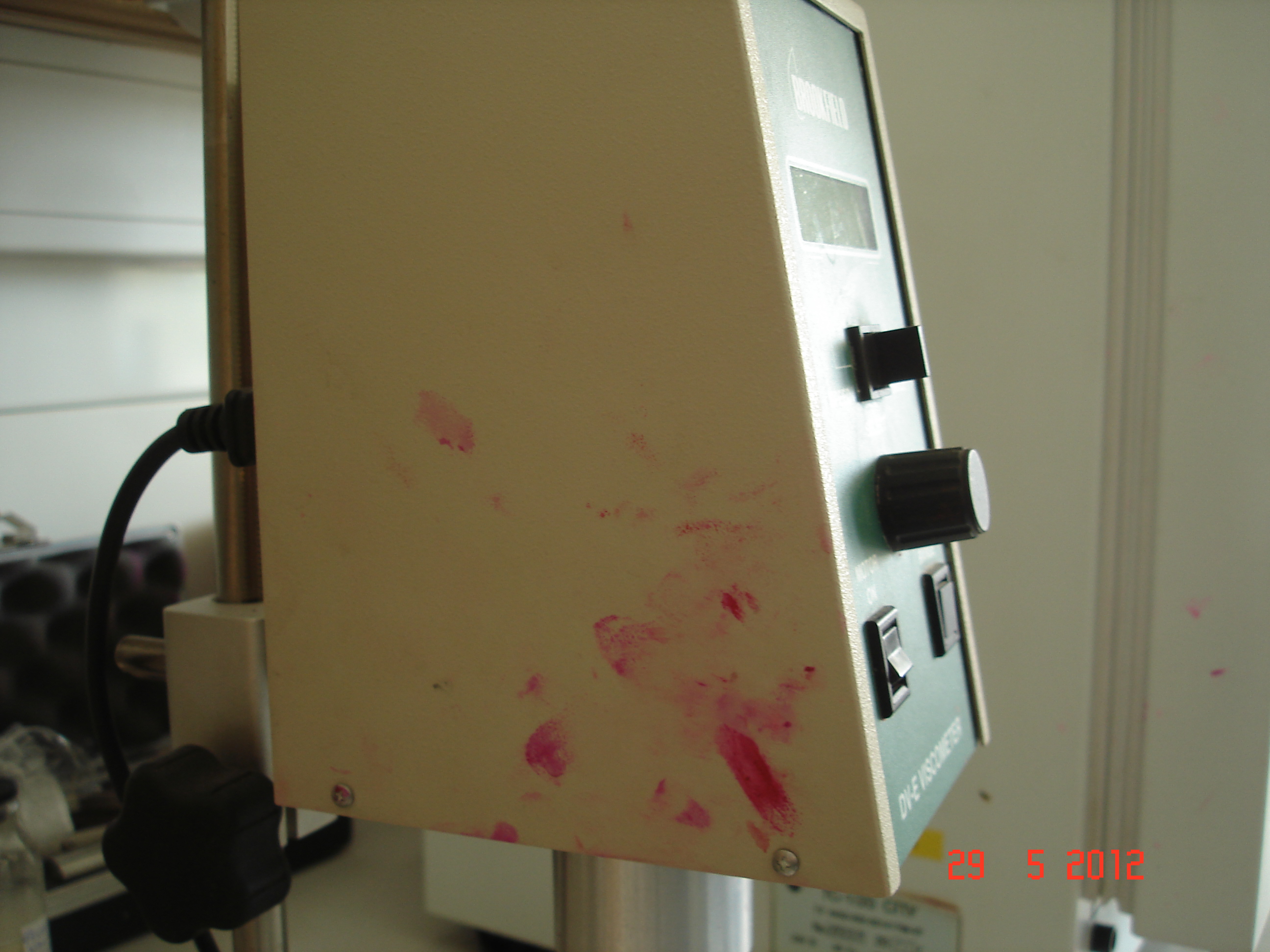

Часто приходится работать с красителем Родамин В - входит в состав протравителей семян. Возникает часто проблема его обесчвечивания. Отмывается моющими веществами очень плохо. Если попадет на одежду - считай, что навсегда. А руки отмываются только через несколько дней.
Проблема состоит в обесцвечивании водных растворов.
Кто нибудь сталкивался с этой проблемой? Желательно было найти способ, не включающий использование сильных окислителей или веществ, потенциально опасных для окружающей среды.
PostPosted: 29 May 2012 09:06
Joined: 21 Apr 2011 13:03
Posts: 244
Вот собственно, сам родамин В, а вот и пример его использования. Такая зараза, что везде попадает. Приходилось пару раз пельмени мыть даже :be:

А если серьезно? Читал, что чистят сорбентами, в том числе и терморасширенным графитом. Но, при обработке таким способом, наверное, расходы будут высокие.
PostPosted: 29 May 2012 19:30
Joined: 12 Mar 2012 18:57
Posts: 402
родамин вобще не отмывается, растворяясь в толще краски он оттуда уже не вымывается. Были такие же проблемы с суданом 3.
PostPosted: 29 May 2012 20:54
Posts: 244
Вообще-то необходимо обесцветить водный раствор родамина. В оптимальном случае извлечь его из раствора адсорбентами, без применения химических методов разложения. Вроде как работает активированный уголь, но различные марки извлекают по-разному, а цеолит извлекает плохо (около 50 процентов). Поставил около 10 различных проб с 5% добавлением угля различных марок к очищаемому раствору. Подожду до утра - как работать будет.
PostPosted: 29 May 2012 22:09
Posts: 69305
Попробуйте пергидроль при освещении кварцевой лампой (не лампой Вуда - нужен жесткий УФ). Так минерализируют пробы природной воды.
Image Image
«Зараза» сама по себе не попадет, куда не надо!
Мне тоже приходится работать с красителями и в частности родамином. Нет такой проблемы, как у вас, потому что голыми руками краситель не хватаю, его порошок туда-сюда не рассыпаю.
Одному молодому сотруднику поручили работать с сажей, сразу возникли проблему очень похожие на ваши, точь как на корпусе вашего прибора, только следы были черные и повсюду.
Решили проблему организационным методом, который неофициально принято называть «отвешивание пи-лей».
P.S.
Родамин (кстати это «вэ» кириллическое или «би» латиницы?) действительно очень въедлив, но чтобы не вымывался с рук несколько дней, нужен контакт кожи либо с порошком, либо с насыщенным раствором. Такое будет, да еще систематически, при очень низкой культуре выполнения работы.
