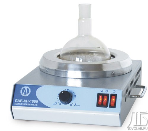

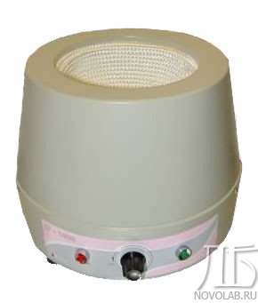

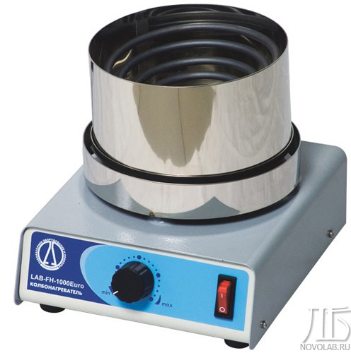

есть 4 вида колбонагревателей, какой из них удобнее и безопаснее использовать?

Неплохая модель ЛАБ-КН-1000, используется у нас в лаборатории (преимущество - возможность отдельно нагревать верхнюю и нижнюю части колбы).

Я пользуюсь колбогревами как на первой картинке, их подключаю к контроллеру (можно контролировать нагрев через ЛАТР) от которого задается мощность и идет контроль и сьем температуры. Второй вариант больше похож на баню с жидким носителем. Третий и четвертый - автономные варианты первого, т.е. в сборке уже есть контроль нагрева, но в них уже есть элемент ненадежности - контролирующий и нагревающий блок в одной сборке, контролирующий всегда работает при повышенной температуре, довольно быстро может выйти из строя.
нет, это колблнагреватель для колб разного объема, здесь для колб 50-250 мл, спиральный нагреватель. не знаю насколько данная конструкция безопасна при перегонке эфиров например
