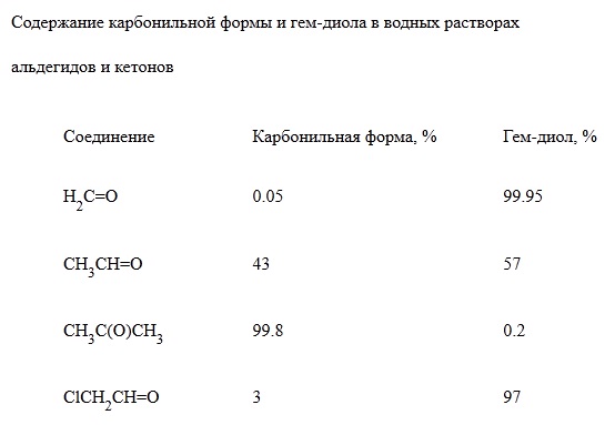

Chimic-69 wrote:
как можно объяснить, что метильная группа в ацетальдегиде обладая +I эффектом дестабилизирует гидратную форму (с двумя гем-гидроксилами) в сравнении с формальдегидом, а например трихлорметильная группа в хлорале наоборот стабилизирует две ОН группы на соседнем углероде.
Вода присоединяется к альдегидам и кетонам, образуя неустойчивые гем-диолы.
Реакция обратима, гем-диолы легко образуются и снова распадаются с отщеплением воды, выделить их удается очень редко. Устойчивость гем-диолов существенно повышается при наличии электроноакцепторных заместителей, связанных с карбонильным атомом углерода. Например, трихлорацетальдегид (хлораль) легко присоединяет воду с образованием устойчивого продукта.
Образующийся хлоральгидрат – кристаллическое вещество с т. пл. 57°С. Устойчивость этого соединения связана с наличием электроноакцепторной трихлорметильной группы.
Устойчивость таких геминальных соединений объясняется трудностью отрыва аниона (—OR, —ОН, —NH2) от положительно заряженного атома углерода.
Получается, что за счёт -I эффекта связь С-О становится менее полярной и рвётся труднее.
File comment: Другие альдегиды и кетоны также существуют в водных растворах в гидратированной форме с различным содержанием гем-диола:
