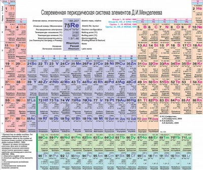

Небольшая корректура с учетом замечаний Vladimira и добавлен ряд электроотрицательности металлов:
таблицу см. далее
Таблица хорошая, но есть несколько замечаний:
1) Что означает термин "легкие металлы"? Таллий, свинец и висмут относятся к тяжелым металлам.
Все металлы делятся на переходные и непереходные. Можно еще выделить лантаноиды и актиноиды, но не стоит выделять цветом щелочные и щелочно-земельные металлы.
2) Галогены также относятся к неметаллам - их выделять нецелесообразно.
3) Разницу цветов нужно сделать более контрастной, но самих типов сделать меньше:
переходные мет., металлы основных подгрупп, неметаллы, инертные газы, лантаноиды, актиноиды.
5) Плотность зависит от условий и модификации. Все плотности нужно привести при одинаковых условиях ( н.у. или 20 С) и обозначить одним цветом (у вас одни цифры красные, другие черные). Плотность некоторых газов явно приведена для жидкого (или твердого) состояния - получается, что плотность азота в 800 раз больше, чем кислорода.
Плотность водорода дана без размерностей.
Плотность черным цветом - плотность при нормальных условиях (атмосферное давление, температура +20С). Плотность красным цветом (для некоторых газов) - плотность при температуре плавления этих газов.
...Спасибо за замечания...

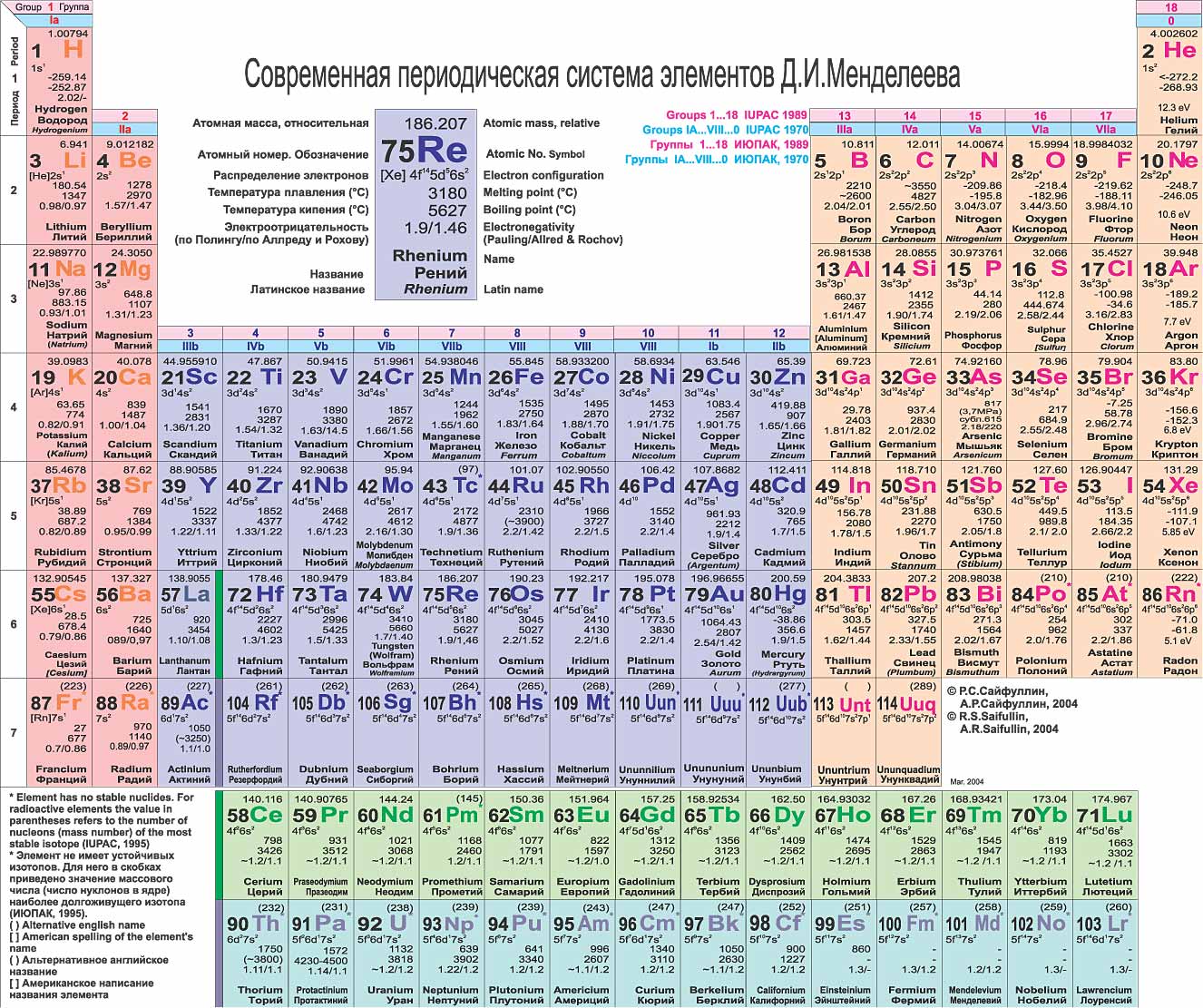

Вариант с учетом последних замечаний:
... полагаю - последний.
П.С. Редакторов прошу удалить предыдущие варианты таблиц (сервер то не резиновый).
Понимаю, что это последний вариант, но если честно, когда цветными были только радиусы было лучше, по моему.
Ф.Геббель
На самом деле у меня остались два варианта и окончательно вывод будет сделан после печати, т.к. вся эта затея и была с целью создать варианта для печати. Как практика показывает, не всегда цветовая гамма правильно передается принтером на бумагу (в CorelDraw).

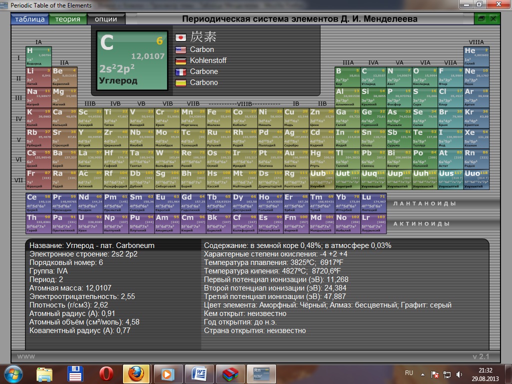

Электронная таблица - очень удобная, но скорее не для печати, чем да.
File comment: Электронная таблица
В этой таблице есть немного ошибок, например, характерная степень окисления гелия, неона и аргона 0, а не +8, а электронная конфигурация гелия 1s2.

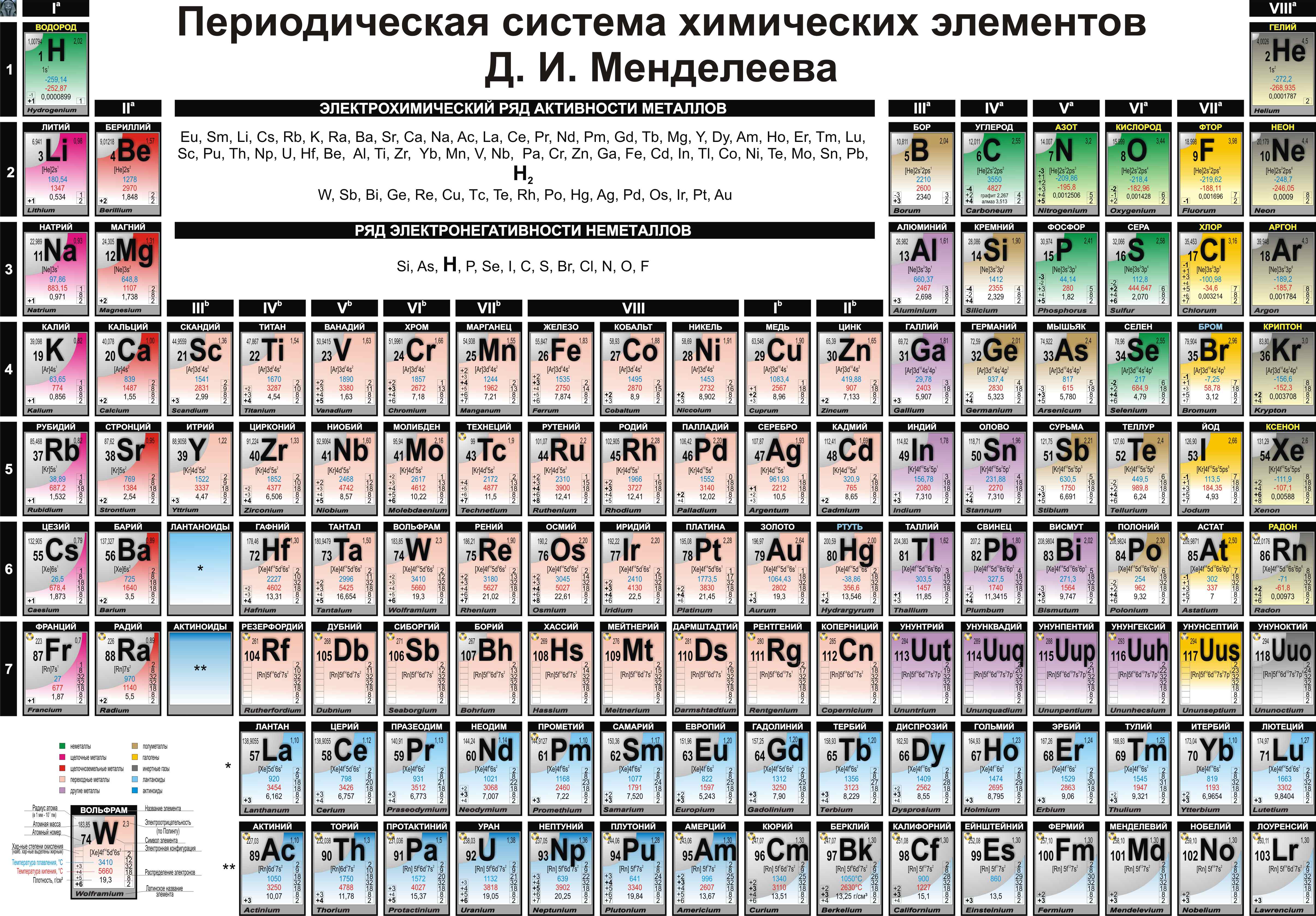

Вот длиннопериодная таблица менделеева. На мой взгляд просто отлична для печати. Читается всё!
Т. к. сервер не резиновый залил на народ
http://narod.ru/disk/4617049001/Periodi ... s.jpg.html
