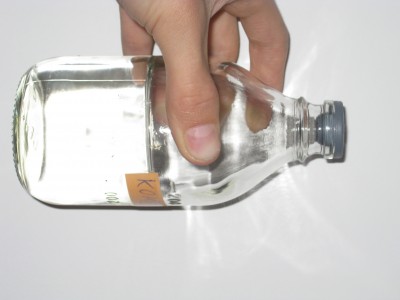

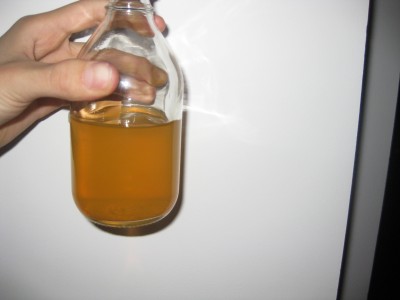

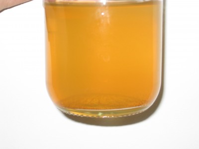

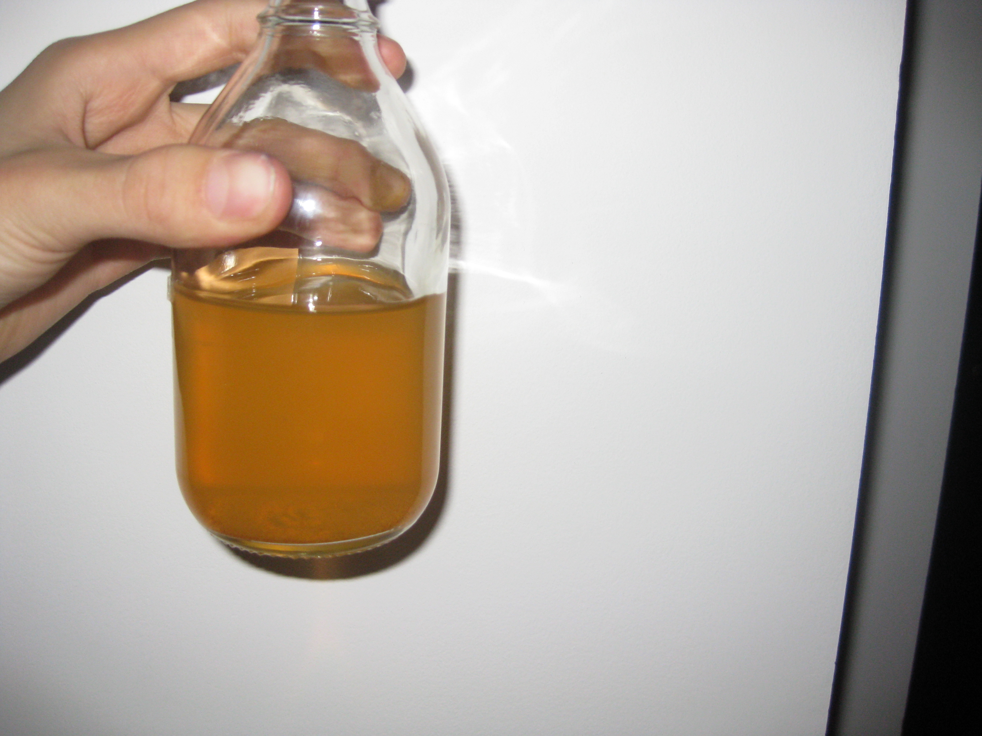

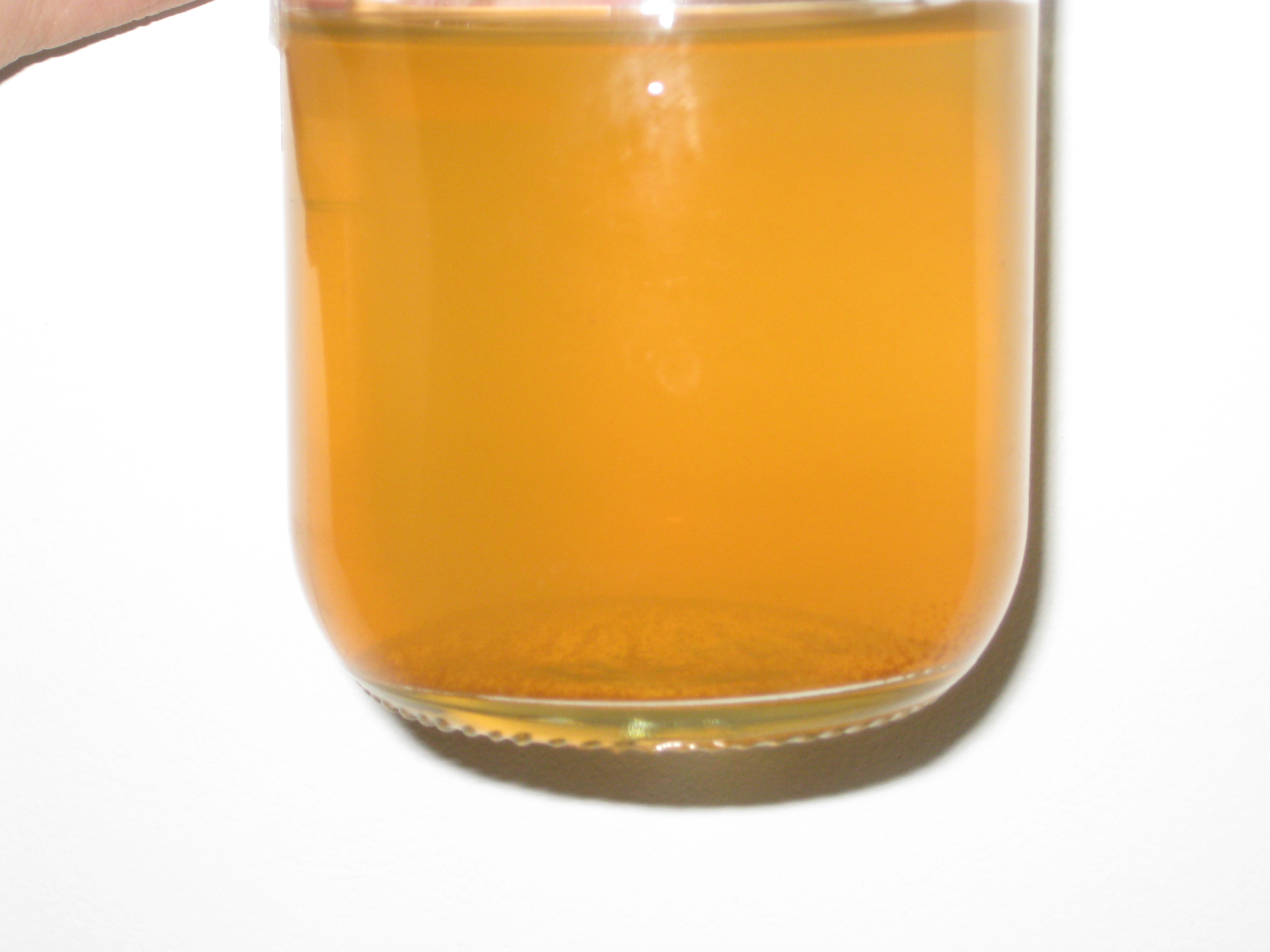

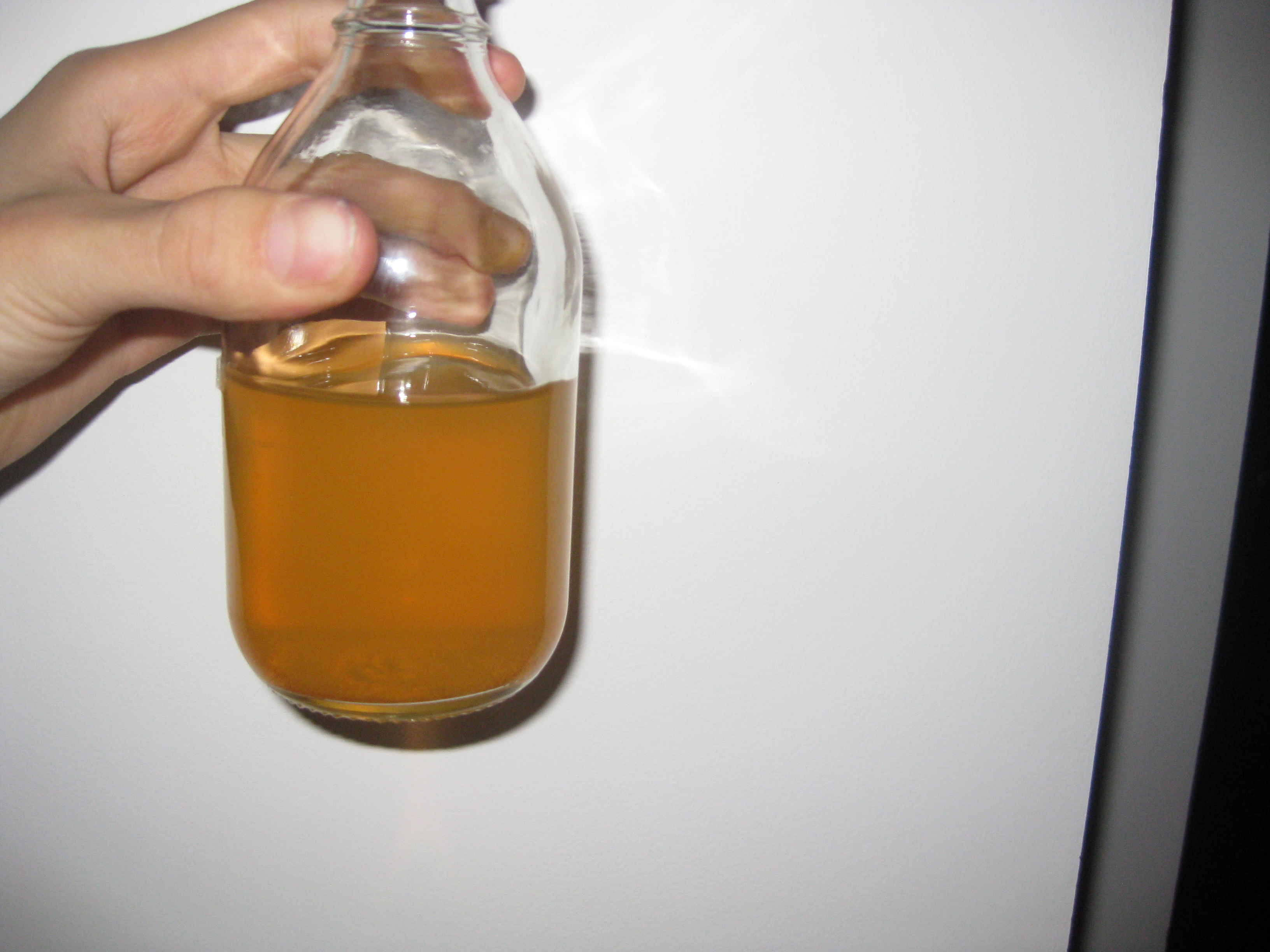

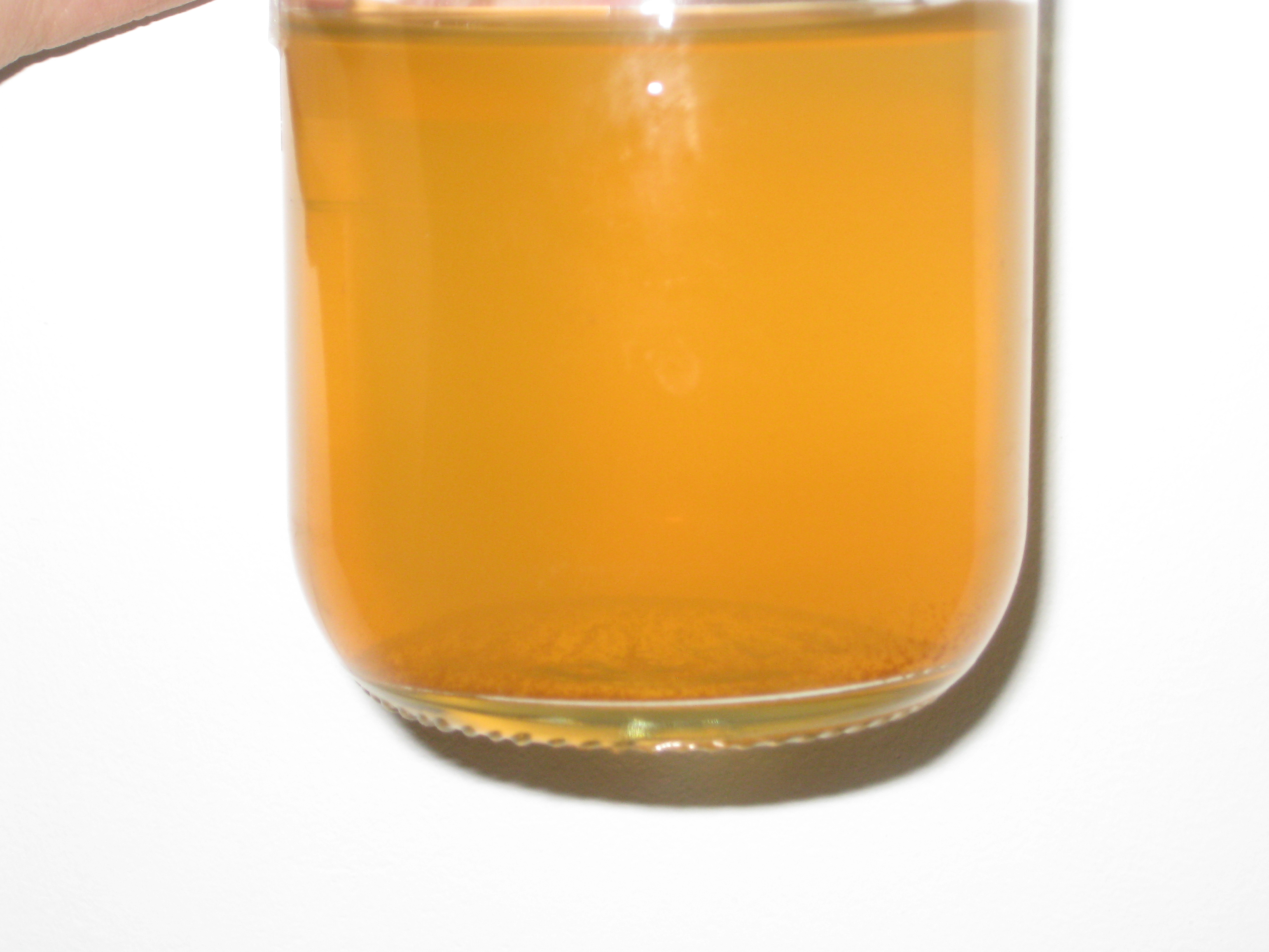

Чуть позже проведу качественую реакцию на железо(самому стало любопытно)...

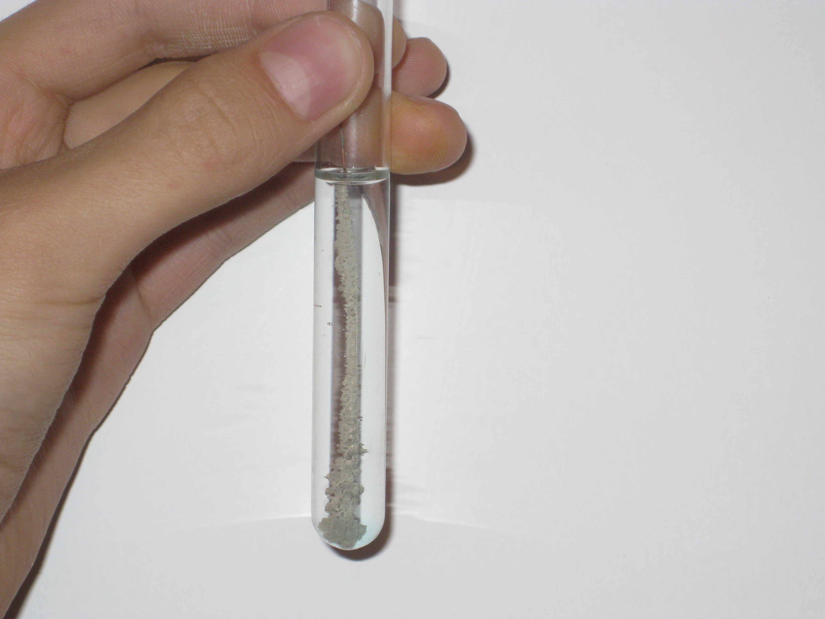

А сейчас только фотографии. как видно раствор грязно желтого цвета. И еще фотографии из недавней темы обсуждения, добавил фотографии белого хлорида серебра, и классическое выделение серебра на тонкой медной проволоке.
С уважением, Герман
PostPosted: 30 Nov 2010 17:02
Posts: 69240
Чем бы ни был обусловлен желтый цвет, едкий кали действительно грязный. Думаю, он даже не соответствует квалификации "технический".

Сегодня муть осела и жидкость стала прозрачной. Думаю нужно просто отфильтровать осадок от раствора. Хотя до сих пор не понятно что это за осадок, но по виду он похож на гидроксид железа.

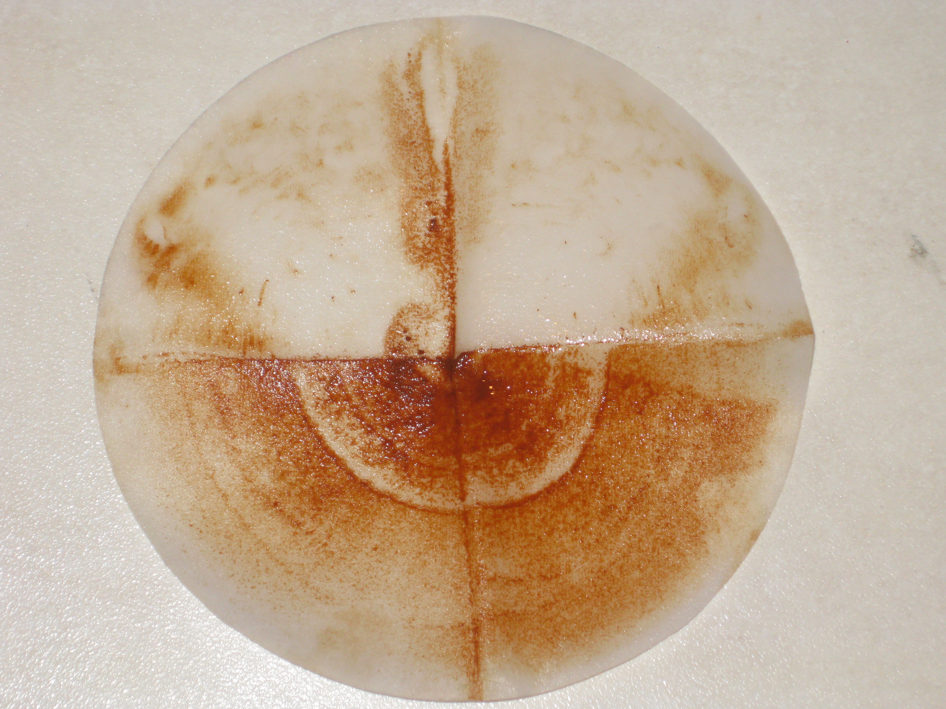

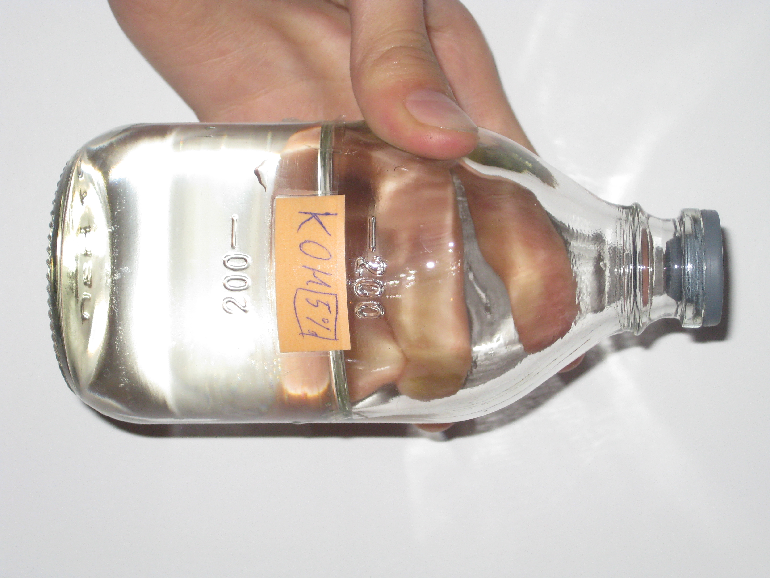

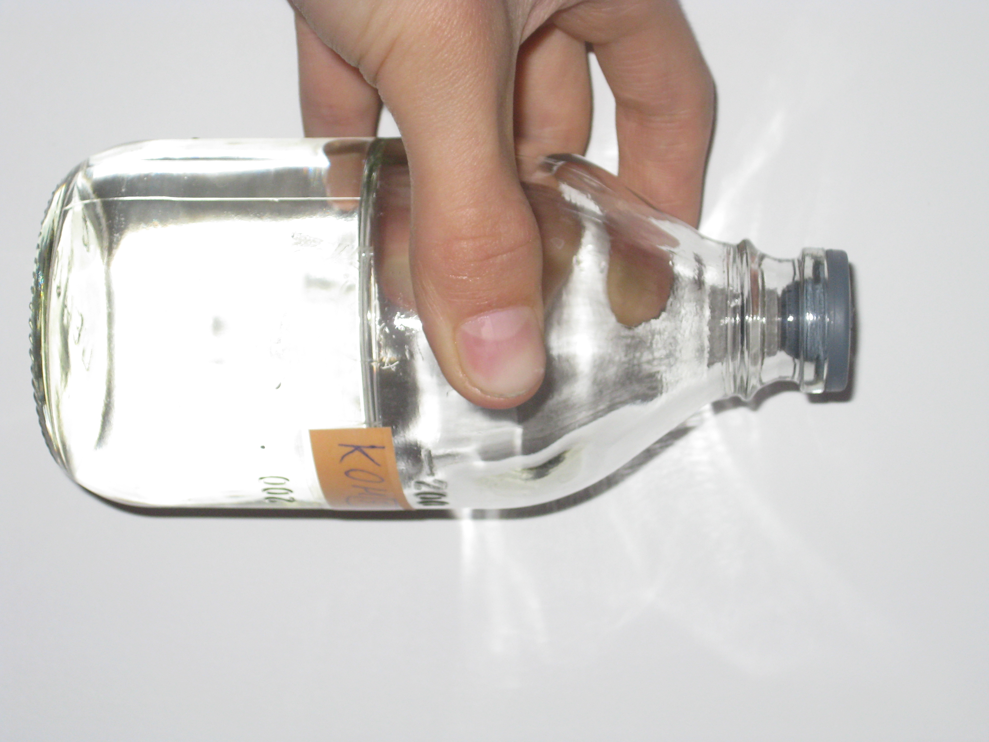

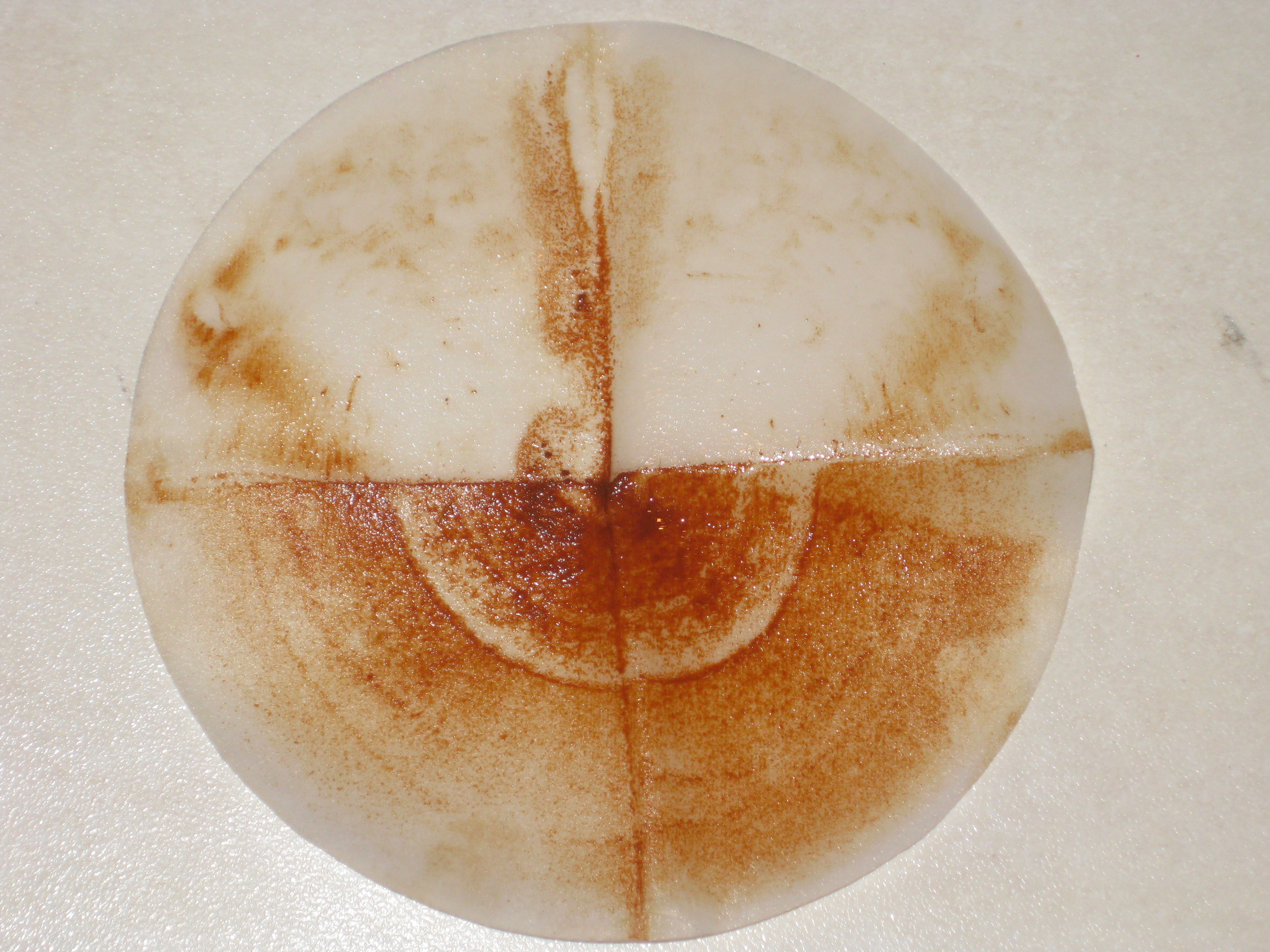

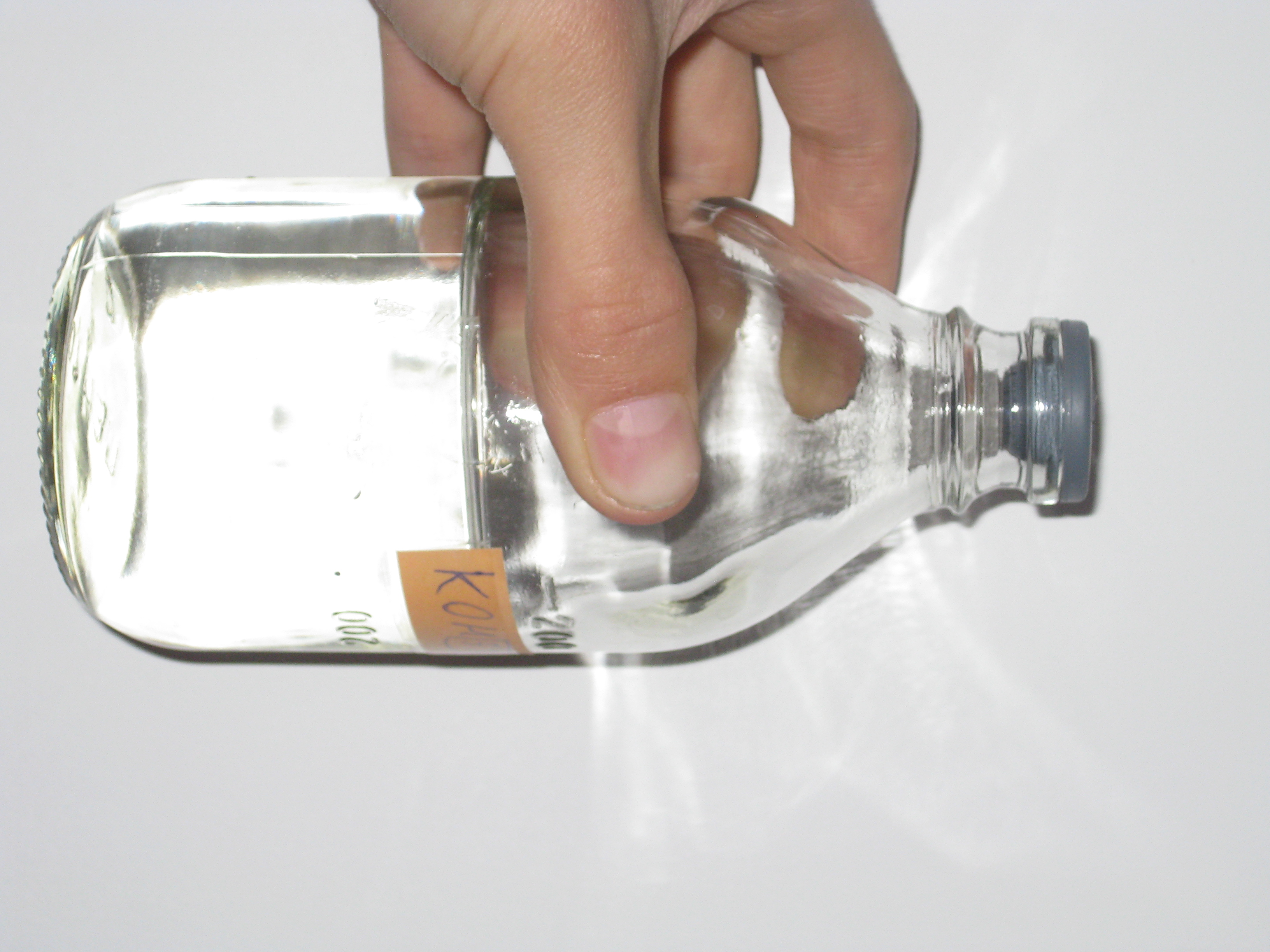

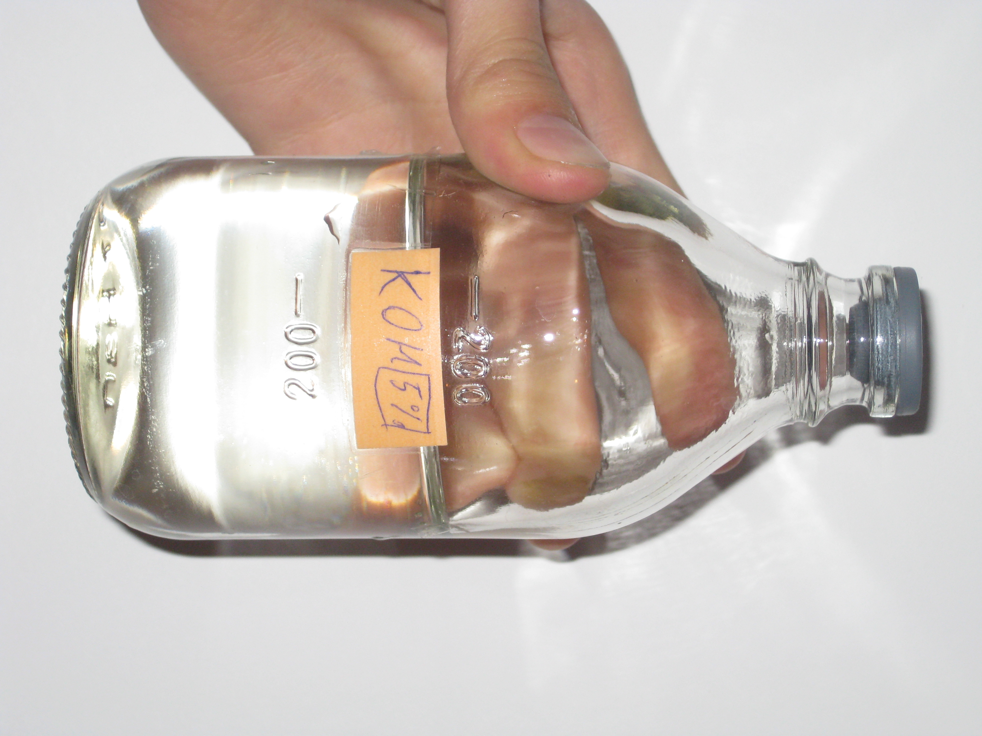

Вот что получилось после фильтрования, как видно жидкость прозрачная, а на фильтре муть.
С уважением, Герман
PostPosted: 01 Dec 2010 17:55
Posts: 69240
Видимо едкий кали китайский: его плавили в железном чане и перемешивали ржавой лопатой :(
Я пришел такому же выводу...
Радует то что он теперь визуально чистый и похож на едкий калий :) .
