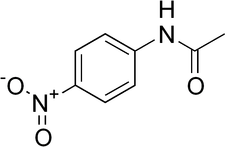

Ну этого я пока не планирую делать. Нету анилина. А лед. уксусная присутствует. Кстати, тот "нитропарацетамол" легко поддается щелочному гидролизу с образованием красного раствора.
Значит образовался паранитроанилин.
The attachment Безымянный.jpg is no longer available
Больно уж формула что-то напоминает :)
Может все таки при нитровании парацетамола получается нитроацетанилид?
PostPosted: 28 Mar 2013 03:23
Скорее всего. Покраснение после щелочного гидролиза - качественная реакция на п-нитроанилины и их производные.
Но надо бы определить температуру плавления, тогда можно будет говорить точнее.
PostPosted: 28 Mar 2013 03:49
Возможно образование 4 продуктов:
1) 3-нитро-4-ацетаминофенол - т.пл. 218 - 220 С
2) 2-нитро-4-ацетаминофенол - т.пл. 164,23 С
3) 4-нитрофениламин (п-нитроанилин) - т.пл. 146 - 149 С
4) 4 -нитроацетамид (п-нитроацетанилид) - т.пл. 215 - 217 С
Прибор для определения температуры плавления собирается из воронки, термометра, электроплитки и штатива. Нужны также будут тонкие каппиляры в которые набивается проба и изолента.
