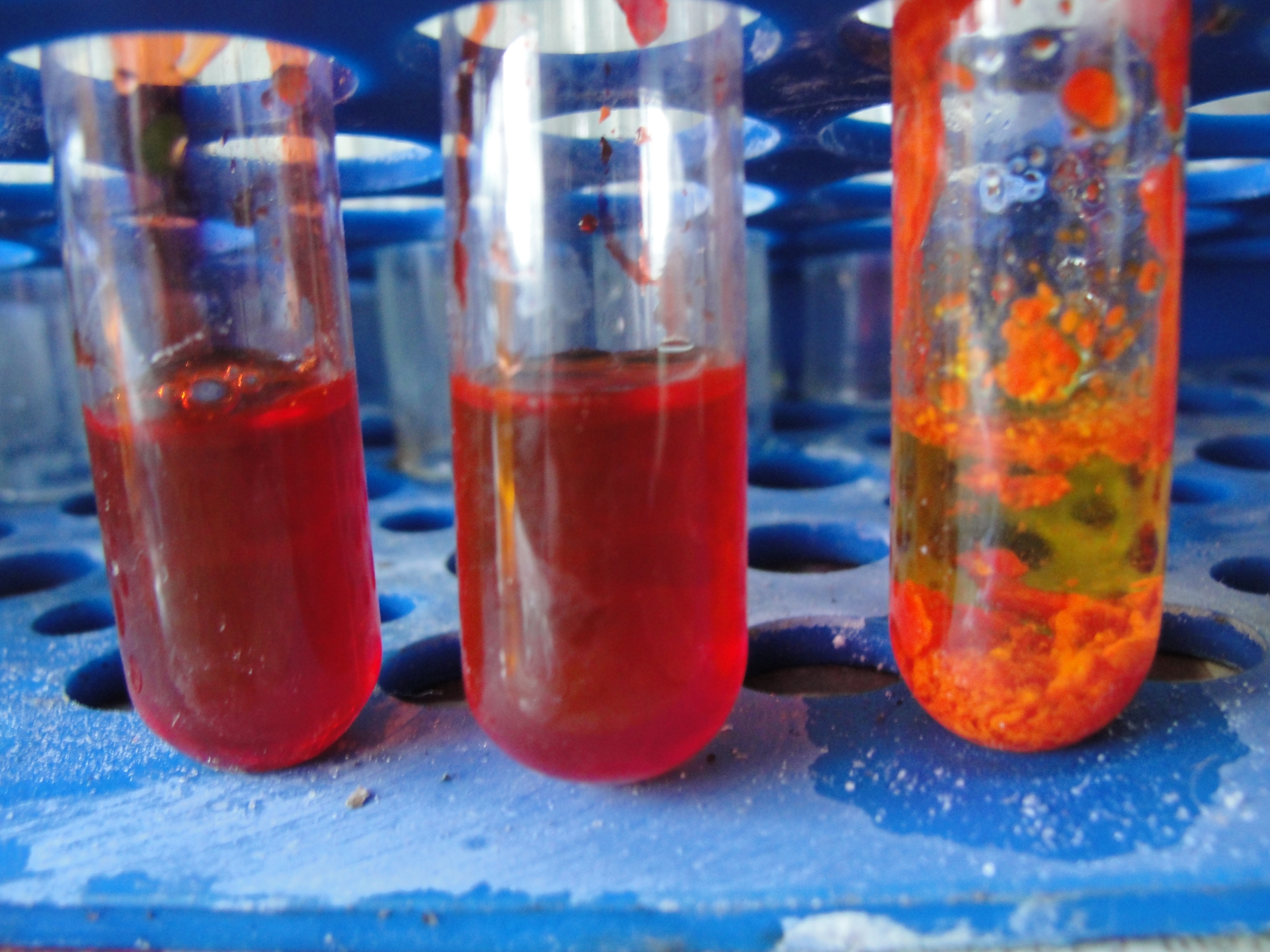

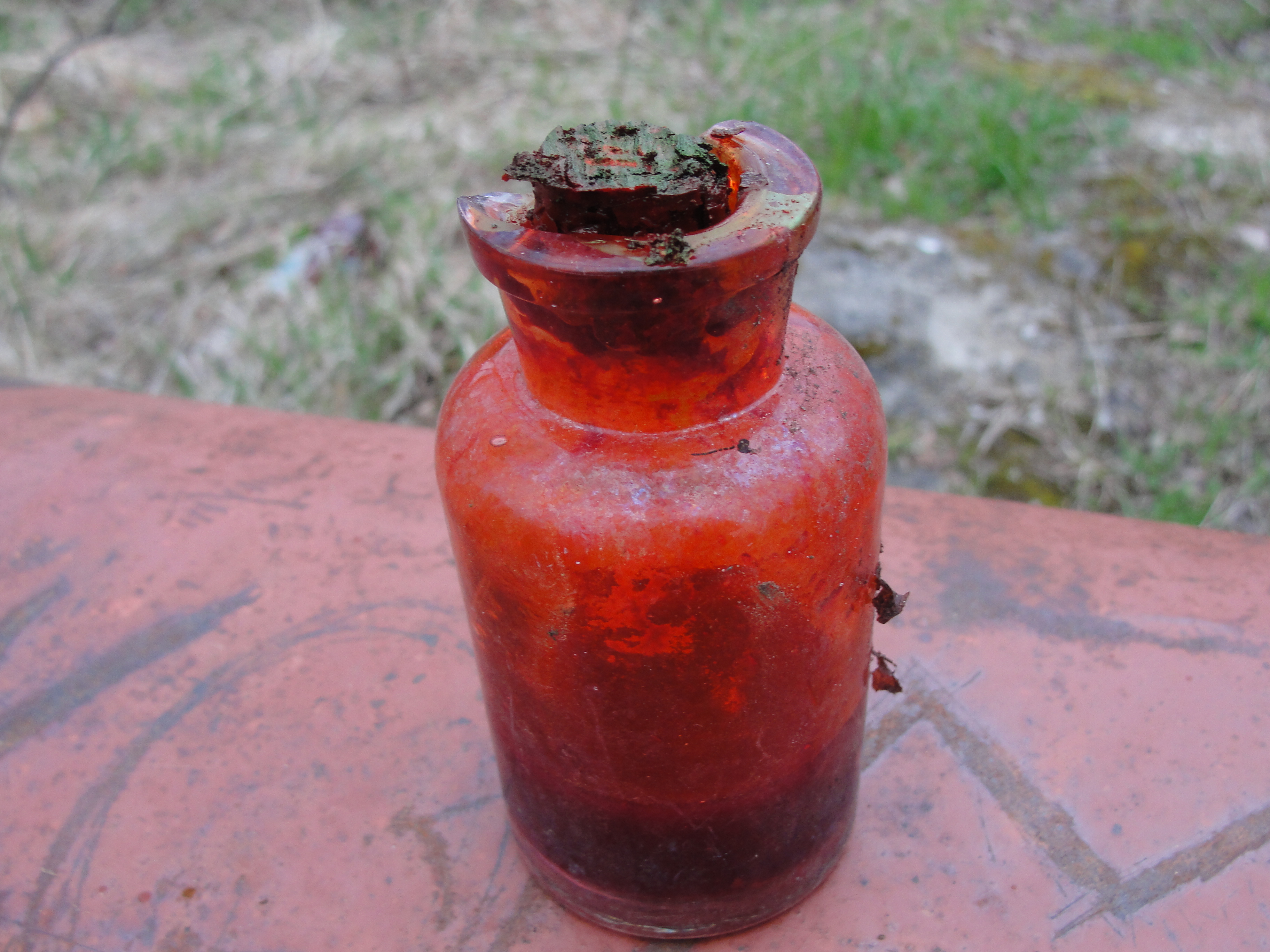

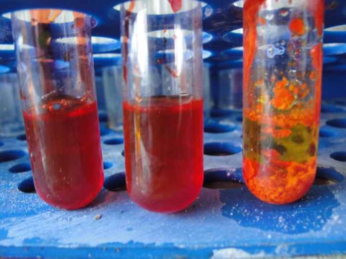

сегодня перекопал одну местность, как выяснилось, там была раньше немецкая лаборатория, видимо фармацевтическая. Набрал оттуда кучу склянок, бутылочек, а так же бутылки из - под вина, но это не особо касается темы. Так вот, среди всего этого мне попалась бутылочка с неизвестным красным красителем. Он довольно быстро отмывается с рук.
Ну что, оформлю в виде задачи.
Неизвестный красный краситель(фото3) при растворении в малых кол - вах в воде ( по всей видимости гидролизуется ) и приобретает зеленоватый цвет( фото 2). При добавлении щелочи, малых количеств воды окраска не меняется, а при добавлении концентрированной соляной кислоты выпадает осадок желтого цвета ( фото 1, слева крайняя - щелочная среда, справа - кислотная. HCl конц). Слабо экстрагируется хлороформом из его р-ра. Так что это может быть?
Первое что пришло в голову, так это то, что он относится к ксантеновым красителям либо же к аминоксантеновым.
PostPosted: 28 Apr 2013 19:18
По фотке сказать не берусь, но ИМХО, похоже на флуоресцеин (натриевая соль).
PostPosted: 28 Apr 2013 19:27
Joined: 08 Jan 2012 18:00
Posts: 621
Именно, на флуоресцеин и похоже, но дает ли он осадок с соляной кислотой и окрашен ли он в красный в его конц. р-ре?
А раствор, который там показан ( зеленый ) - это сильно разбавленный, так что думаю окрашен за счет гидролиза, или же диссоциация по - другому пошла, ну а может и частицы сольватированы большим кол-вом молекул воды.
PostPosted: 28 Apr 2013 19:29
Конц. р-р имеет красный цвет - точно, сам видел.
Флуоресцеин-натрий хорошо растворим в воде, а чистый - плохо. Так что добавление солянки должно вызвать осаждение кислотной формы флуоресцеина.
PostPosted: 28 Apr 2013 19:44
Posts: 621
А какой цвет имеет кислотная форма? Оранжевый? Попытаюсь выделить ее из к-ты и вновь растворить. Хотя страшные сомнения меня мучают по поводу того, что это флуоресцеин.
Кстати, в формацевтике р-р уранина А натрия используется.
Поправочка* сверху разбавленный раствор имеет зеленоватый цвет, а сбоку оранжевый.
PostPosted: 28 Apr 2013 23:27
Joined: 28 Apr 2013 22:49
Posts: 5
Не подскажете какую нибудь книгу по органической химии, на уровень чуть выше начального.
PostPosted: 29 Apr 2013 00:11
Posts: 621
Проанализировав некоторую информацию, я пришел к выводу, что это эозин. У меня в чаше для слива отработанных реактивов был чистый белок, я после опыта вылил обычный раствор этого красителя и увидел, что он окрасил белок в розовый цвет. Вот собственно и все :)
А видимо это место, где я все эти прелести искал было то ли госпиталем, то ли туда просто свозили раненых, вот откуда столько склянок и средств для дезинфекции. Ведь эозин показан при инфицировании ран.
PostPosted: 29 Apr 2013 00:15
Posts: 7068
Пробу Бельштейна можно сделать
http://ru.wikipedia.org/wiki/Проба_Бейльштейна
PostPosted: 29 Apr 2013 00:29
Posts: 621
Спасибо, щас еще и этим способом проверю наличие брома ;)
PostPosted: 29 Apr 2013 00:43
Posts: 621
Проба Бельштейна мало что показала, т.к эозин находится в виде его натриевой соли. Хотя вместе с желтым пламенем были видны и сине - зеленые огоньки. Значит галоген есть ;)
