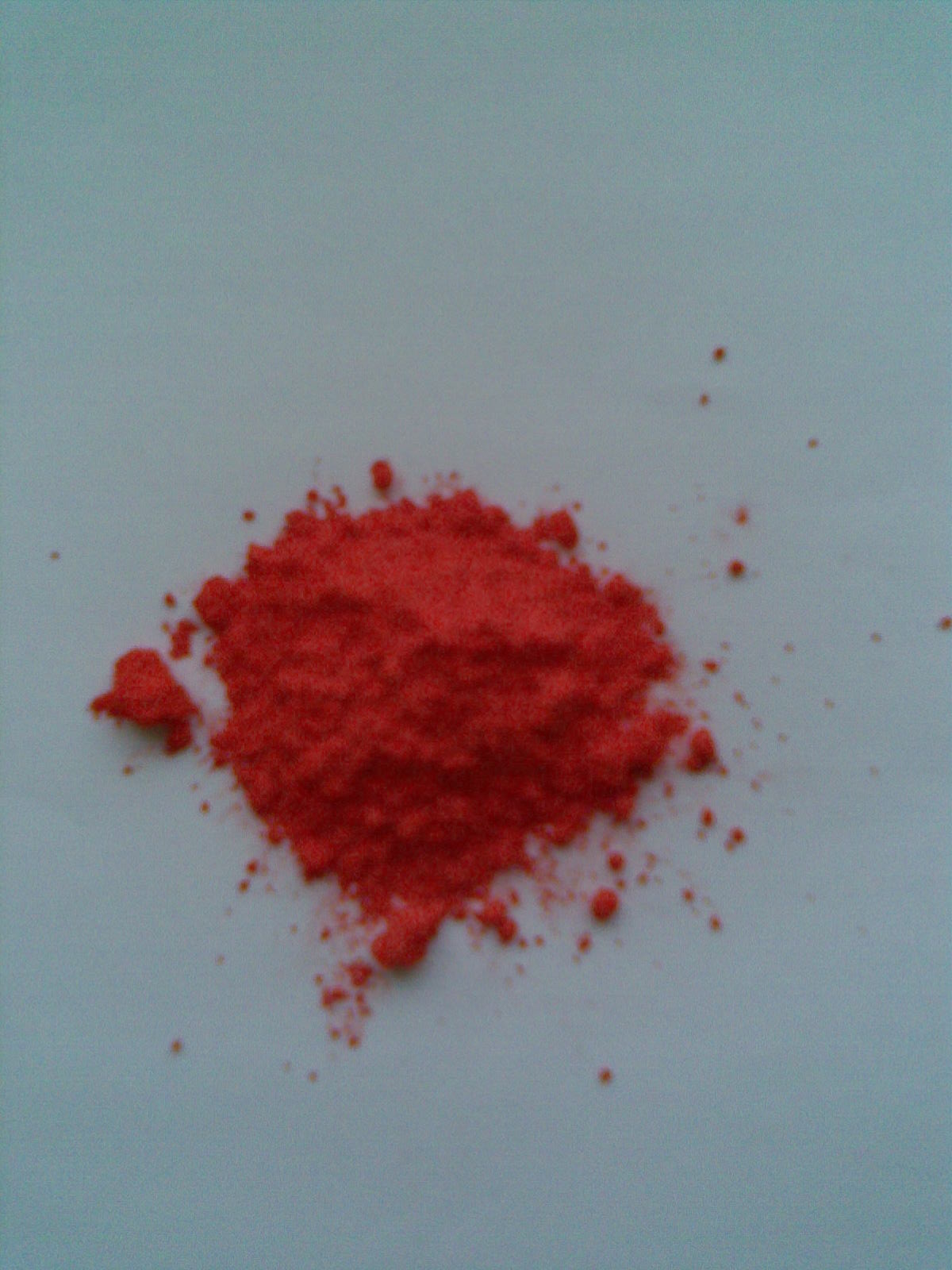

Товарищи, может кто нибудь сталкивался с Люминофор PbSO4/Sm. Суть в том что досталась банка и по видимому это он: рыхлый порошок, окрашенный в нежно-розовый цвет при нагревании до 115*С становится желтым, а при остывании до комнатной температуры приобретает изначальный цвет, в кислотах и щелочах нерастворим. Фото сделано на сотовый телефон.
PostPosted: 03 Sep 2013 17:47
Posts: 7068
Ну соли свинца я бы рыхлыми не назвал, вес всегда ощущается.
А проверить, люминофор ли это, думаю, логичнее проверив его способности к люминисценции.
PostPosted: 03 Sep 2013 19:31
Joined: 31 Dec 2010 16:30
Posts: 316
Это взято с одного сайта _http://chemlight.ucoz.ru/forum/12-59-1
(Люминофор PbSO4/Sm
Из раствора ацетата свинца с прибавлением следов самария осаждают сульфат свинца, который способен уже на этой стадии люминесцировать. В сульфат добавляют 0.01 гр. LiF на 1 гр. PbSO4 и прокаливают при красном калении в течение 1-2 часов. Получают фосфор, рыхлый продукт, окрашенный в нежно-красноватый цвет. Возбужденный ртутной лампой обладает весьма интенсивным красивым оранжево-красным послесвечением. Даже через несколько недель, препарат еще испускает при нагревании с яркой вспышкой накопленное термолюминесцентное излучение. При возбуждении аналитической лампы с черным фильтрующим стеклом, наступает только флуоресценция.)
К сожалению ртутной лампы нет, возможно подойдет ультрафиолетовая медицинская лампа. Может это другой люминофор или термофор
PostPosted: 03 Sep 2013 20:35
Posts: 69307
Ультрафиолетовая медицинская лампа - это и есть ртутная лампа.

PostPosted: 04 Sep 2013 17:08
Joined: 12 Aug 2012 17:26
Posts: 373
Чего-то он мне йодид ртути сильно напоминает...
PostPosted: 04 Sep 2013 18:49
Posts: 7068
Йодид ртути более оранжевый, хотя, конечно, есть погрешность цветопередачи. И он тоже тяжелый. А вдруг это красная ртуть? :ai:
PostPosted: 04 Sep 2013 19:04
Posts: 373
И тем не менее, он достаточно "рыхлый" - в смысле сыпучий, но да, тяжелый и цвет поярче, но и цвет на фото никак не "нежно-розовый". А в остальном - желтеет при нагреве до 130С, стоек к кислотам (разведенным) и щелочам.
Но на растворимость в растворе КI проверить стоит.
PostPosted: 04 Sep 2013 20:40
Posts: 69307
Сульфат свинца, допированный самарием, не должен быть окрашен так интенсивно, как на фотографии: при типичных количествах активатора белый сульфат свинца максимум должен принять легкий оттенок.
PostPosted: 05 Sep 2013 06:33
Posts: 316
Думаю это не йодид ртути т.к. при нагревании именно при температуре 115 *С становится желтым, а при охлаждении принимает прежний цвет. Конечно это не критерий но ориентировочно сравнил вес 250 мл банки (полной нитрата свинца) и такую же банку тоже полную с неким "препаратом", вес последней ненамного отличатся. С КI все таки проверю.
П.С. решил сравнить фотографии с нета с тем, что есть. http://www.ptl.ethz.ch/research/res_top_phosphors похоже вроде. Моя фотография с сотового телефона качеством не блещет :(
PostPosted: 05 Sep 2013 15:08
Posts: 316
Проверил, порошок растворим в растворе КI раствор бесцветен, также растворял в щелочном растворе КI ( если иодид ртути то получился бы р-в Несслера) но при прибавлении 10% раствора аммиака осадка не было, раствор бесцветен. При нагреве на электроплите (максимум) только желтеет, по охлаждении цвет становится прежний ( α-HgI2 — красные кристаллы, Переходит в β-модификацию при 127°С.β-HgI2 — жёлтые кристаллы у меня переход ровно 115*С) если сравнивать цвета то №13 верхний ряд образцов по цвету подходит ссылка _http://www.alibaba.com/product-gs/595337748/fluorescent_powder_phosphor_powder_fluorescent_phosphor.html
