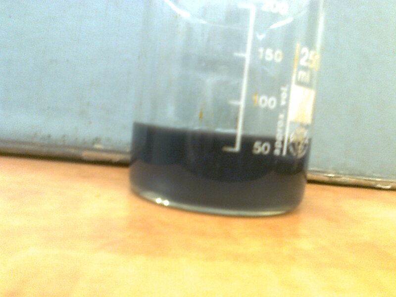

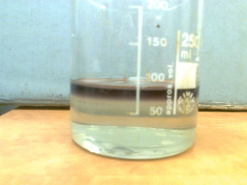

Использую в работе растворители: ацетон и метилен хлорид. Иногда необходимо определить где что. Кто подскажет как это быстро и надежно сделать (кроме как по запаху).
PostPosted: 15 Nov 2013 11:55
Капнуть в воду. Утонул - CH2Cl2, плавает поверху и растворяется - ацетон.
PostPosted: 15 Nov 2013 13:33
Joined: 15 Nov 2013 08:26
Posts: 3
Спасибо, попробую. Действительно, плотность ацетона меньше 1, а метилен хлорида больше 1.
Только будет ли видно - прозрачные они все ...

PostPosted: 17 Nov 2013 21:11
Posts: 3
valeriy45 wrote:
Видно будет хорошо. Плюс как уже писали ацетон в воде растворим
Спасибо, получилось.
Правда пришлось подкрасить воду штемпельной краской. И получилось наглядно. Вода растворилась в ацетоне и вся жидкость потемнела, а метиленхлорид и вода расслоились.
