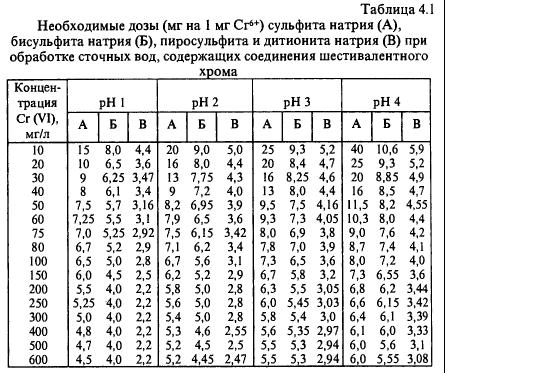

Хим.окс чего? Примерный состав?
Посчитать можно. Приведите этикетку бисульфита.
PostPosted: 21 Nov 2013 05:55
Joined: 12 Aug 2012 17:26
Posts: 373
Виноградов С.С. Экологически безопасное гальванопроизводство.
хим.окс алюминия
состав электролита:Аммоний фтористый 1-1,5 г/л,ангидрид хромовый 4-6г/л,калий железосинеродистый 0,5-1 г/л
бисульфит 10%
спасибо
Это хим.окс.тп. (токопроводящий).
