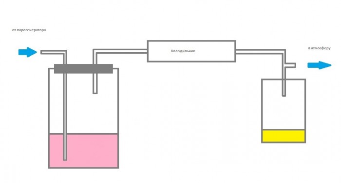

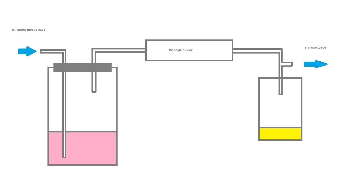

Уважаемые, где-то видел простой опыт по перегонке с водяным паром. Там в пробирку ложились еловые иголочки, заливалось водой.. а дальше не помню. Может кто-то может дать ссылку на этот опыт?
PostPosted: 26 Dec 2013 20:27
Пробирка не совсем удачный вариант. А примерная схеиа такая.
