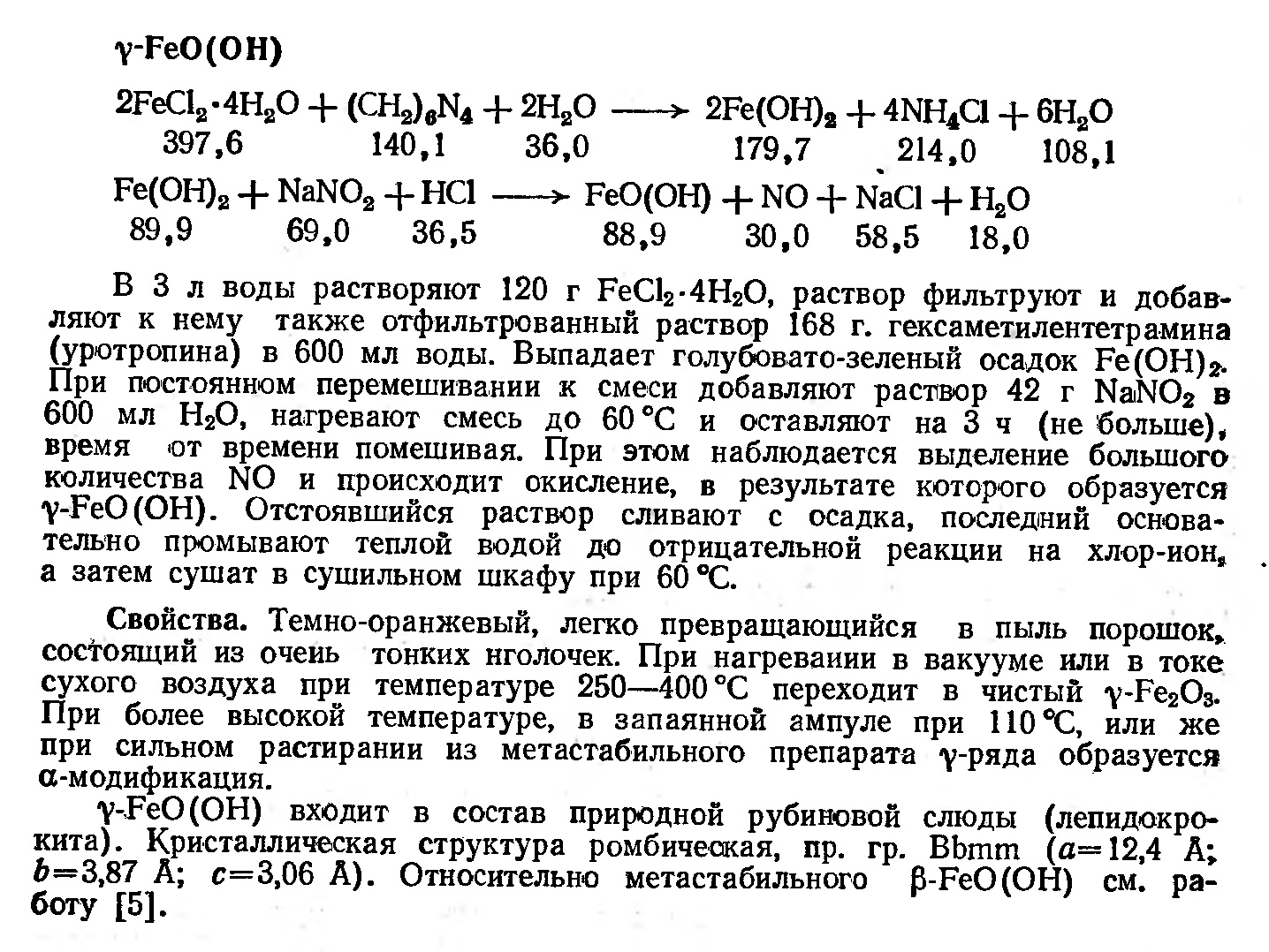

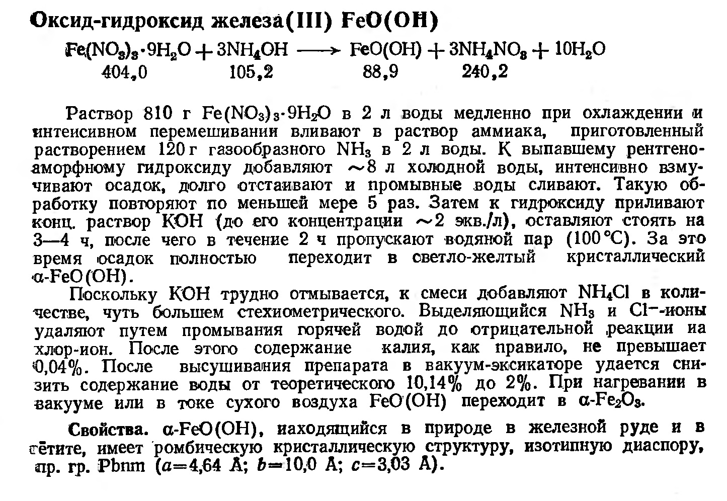

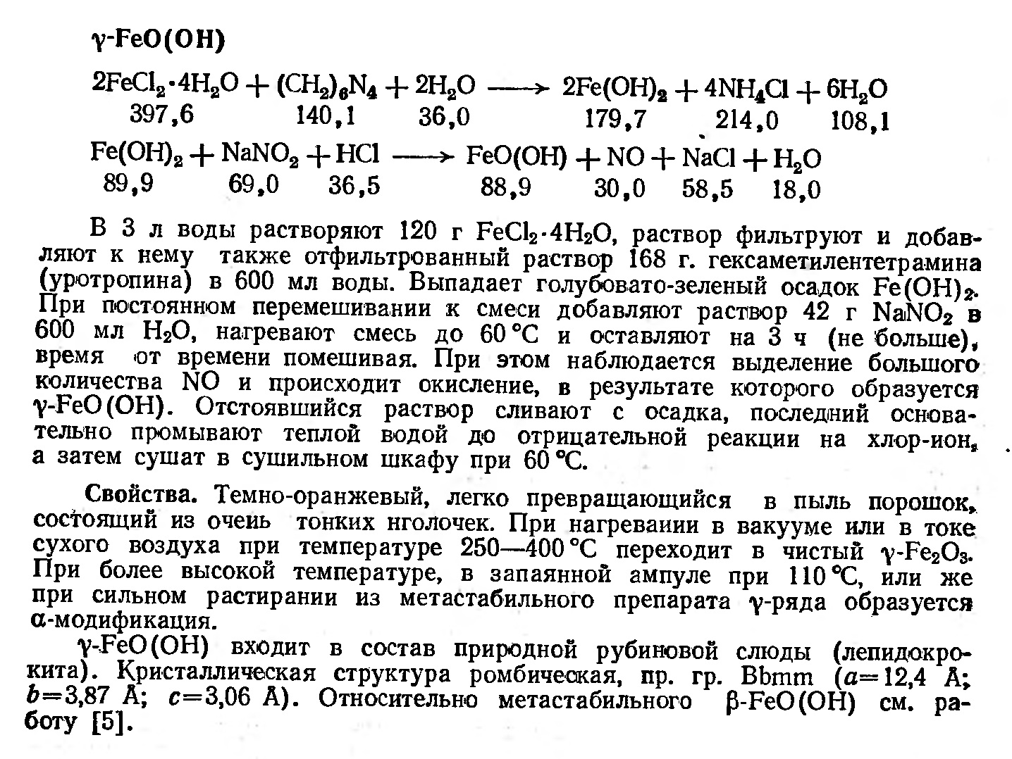

Скажите пожалуйста, почему при сушке Fe(OH)3 и Cu(OH)2 на батарее феррум гидроксид приобретал черный цвет а купрум гидроксид - зеленоватый?
Они получались по таким реакциям: FeCl3 + NaOH(средство "Крот") и CuSO4 + NaOH(средство "Крот").
PostPosted: 05 Jan 2014 10:20
Posts: 69307
Эти гидроксиды неустойчивы и легко теряют воду. Fe(OH)3 начал переходить в Fe2O3, голубой гидроксид меди легко переходит в черный оксид (иногда - под слоем раствора). Почему у вас образовался зеленый продукт - скорее всего это основная соль (при получении гидроксида было мало щелочи).
PostPosted: 05 Jan 2014 11:30
Joined: 24 Oct 2011 14:43
Posts: 162
А какой есть способ получить эти вещества? Просто мне хочется собрать что-то вроде коллекции, где будут вещества, которые я сам получил :))
PostPosted: 05 Jan 2014 11:47
Joined: 17 Dec 2013 17:21
Posts: 193
Скорее, в Fe2O3-nH2O. А зеленоватый цвет гидроксида меди после сушки из-за частичного перехода в оксид, визуально смесь голубого и черного выглядит зеленоватой. В итоге должен совсем побуреть/почернеть. Либо, как предположил ув. Vladimir, образовалась основная соль, только я бы предположил, что "Крот" уже слегонца карбонизовался и в результате вместе с гидроокисью получился и основной карбонат, который при сушке очень весело переходит в светло-изумрудно-зеленый малахит, да таковым и остается (если не перегреть - уже после 120 интенсивно превращается в оксид). Ну и третий вариант, если осадок достаточно долго лежал сырым (несколько часов), то он и с воздуха СО2 натянет с тем же результатом. Получить именно такой формулы гидроокиси не получится, в случае железа будет гидратированный оксид, в случае меди - просто оксид. Вам именно гидроокиси нужны? В практикумах описано, как сделать FeO(OH) - см. картинку с 5 тома Брауэра (можно использовать аммиачный раствор из аптеки, а КОН попробовать заменить "кротом":
и чуть более сложный с точки зрения реактивов
PostPosted: 05 Jan 2014 12:03
Posts: 69307
Начнем с того, что Fe(OH)3 и Cu(OH)2 - соединения переменного состава: приведенные формулы, которые любят писать в учебнике, употребляют только для простоты.
На самом деле их состав не соответствует этим формулам: он зависит от условий получения и изменяется по мере хранения.
Если вам нужны индивидуальные вещества - попробуйте получить сульфаты, оксиды, оксалаты. Или основный карбонат меди (хотя он тоже соединение переменного состава).
