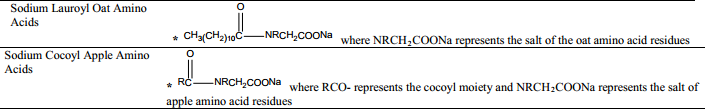

Здравствуйте, Уважаемые химики. Я студентка факультета физической и коллоидной химии, поэтому в написании химичеких формул органических веществ особой надобности не было. Но сейчас наступила такая необходимость, а знаний к сожалению не хватает. Не могли бы вы помочь мне с написанием двух формул: яблочного ПАВ (по INCI Sodium Cocoyl Apple Amino Acids) и овсяного ПАВ ( по INCI Sodium Lauroyl Oat Amino Acids)? В статьях информации про эти вещества предостаточно, но ни формул, ни молекулярной массы нет. Поэтому для меня единственный выход это составить эту формулу исходя из названия по INCI. Но у меня дело тормозит поскольку я не представляю как выглядит кокоил и соли яблочной аминокислоты и овсяной аминокислоты (если можно так перевести). Была бы очень благодарна.

Посмотрите здесь: http://www.cir-safety.org/sites/default/files/aaaamd022013slr.pdf
Там и обозначения по CAS имеются.

Они???

Простите, поторопился :ah: Вот эти:
