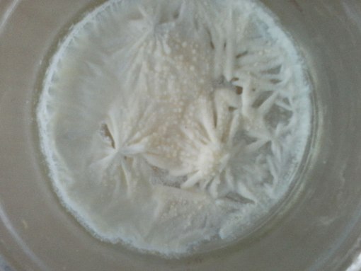

Возможно, вопрос не на этом форуме... Задача - получить тиомочевину изомеризацией роданида аммония (http://him.1september.ru/article.php?ID=201000803). Естественно, роданида аммония взято было в 5 раз больше, а сам опыт проводился на улице, при жутких -30 градусах, да еще и ветре... После растворения в воде и двойной перекристаллизации этиловым спиртом получено НЕЧТО. Белые кристаллы своеобразной звездчатой формы. Да , при растворении кристаллов раствор явно охлаждался.Это тиомочевина? А как доказать, что это именно она?
File comment: Это тиомочевина?
 Post subject: Re: получение тиомочевины
PostPosted: 17 Feb 2014 21:22
1) tпл - 180°С.
2) Почти нерастворима в холодном спирте и эфире, а при комнатной температуре растворима в воде 1:11.
