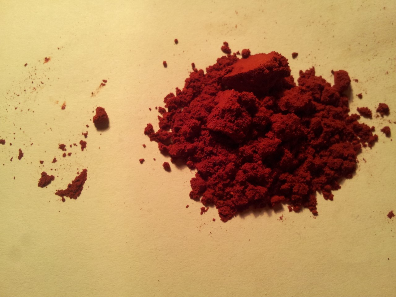

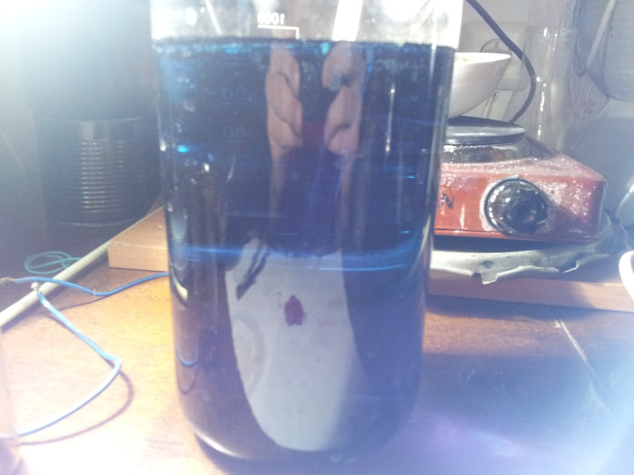

нашел реактив, он красный а с водой дает синий или сине-зеленый цвет, когда кидаю в воду он тонет не сразу

PostPosted: 11 Mar 2014 19:01
Похоже на уранин.
PostPosted: 11 Mar 2014 19:03
Posts: 69307
твердое вещество очень похоже, но раствор уранина не дает синего оттенка.
