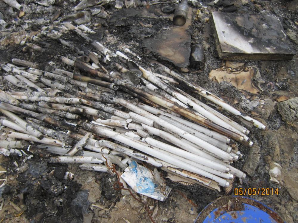

Здравствуйте! Пожалуйста, подскажите, насколько опасна следующая ситуация? Вчера на улице я увидела очень много разбитых люминисцентных ламп (около сотни). Черт меня дернул подойти м все это сфотографировать. И только потом узнала, что там ртуть. Скажите, насколько велика вероятность, что я принесла на обуви ртуть в квартиру? После этой "фотосессии" некоторое время еще ходила по улице. Заранее огромное спасибо!

PostPosted: 06 May 2014 15:26
Думаю, ничего страшного.
не поняла, это вы по поводу разбитых ламп? :ah:
PostPosted: 06 May 2014 18:30
Да. В конце концов, лампы - не градусники. Ртути в них совсем мало.
