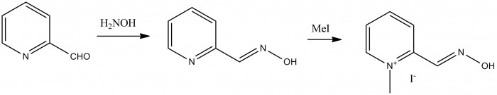

Пиридин-2-карбальдегид какого цвета должен быть? Тот, что в универе, имеет тёмный такой цвет - это нормально? Спасибо!
Ночь за окном темна.
Вот и пришла моя погибель -
Ядерная война!
PostPosted: 01 Jul 2014 19:38
Бесцветная маслянистая жидкость с температурой кипения 1810С. Плотность 1,126 г/см3.
А для чего он Вам? Неужели для Парлидоксина:
PostPosted: 01 Jul 2014 20:06
Joined: 26 Jan 2012 23:34
Posts: 1169
Location: Кишинёв, Молдова
Для пралидоксима, для него, родимого.)
