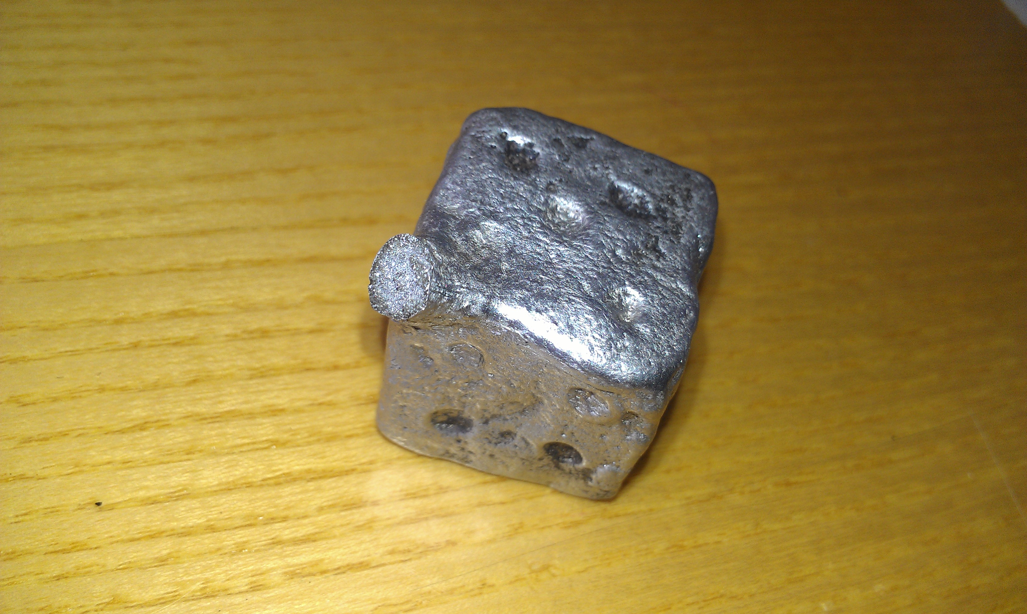

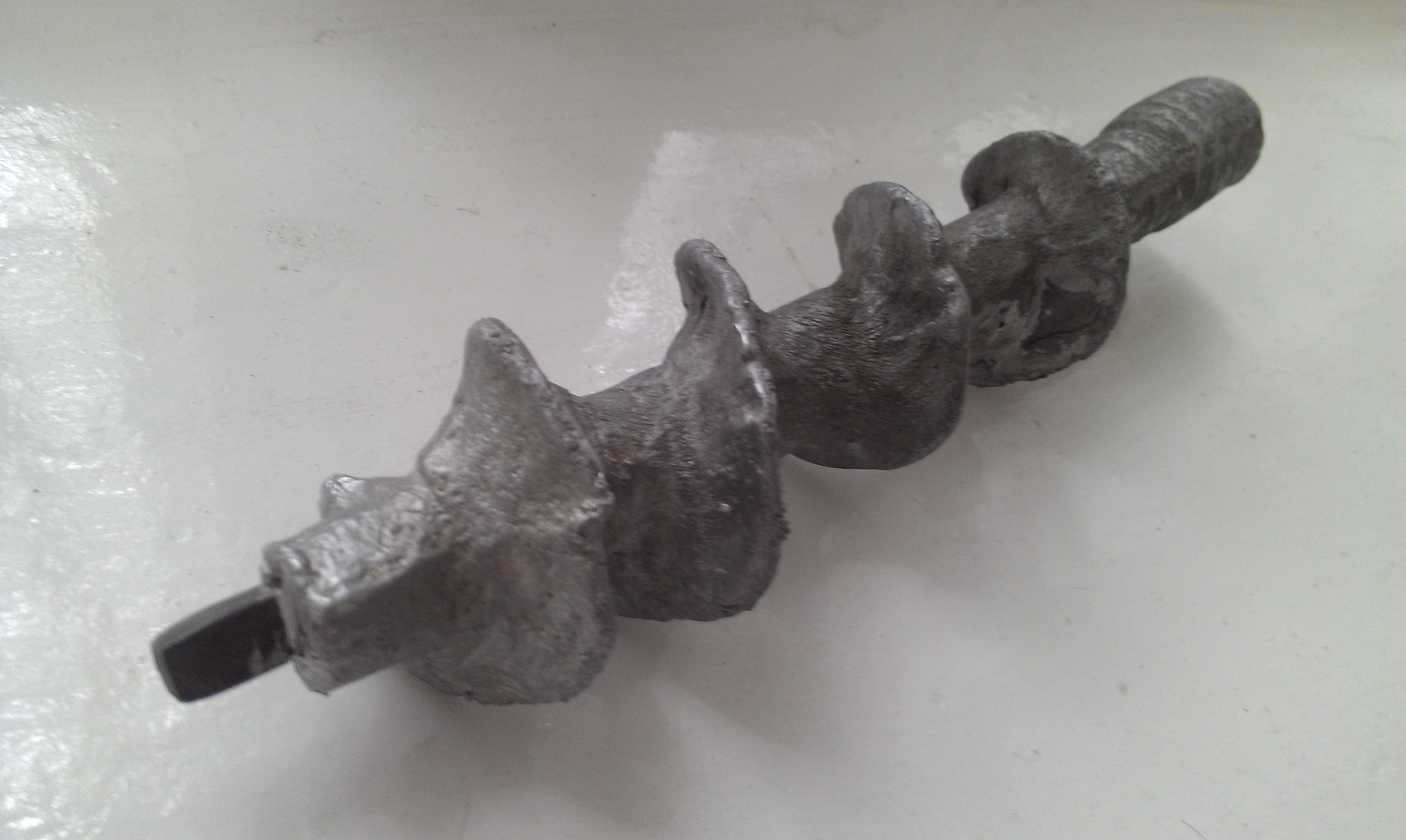

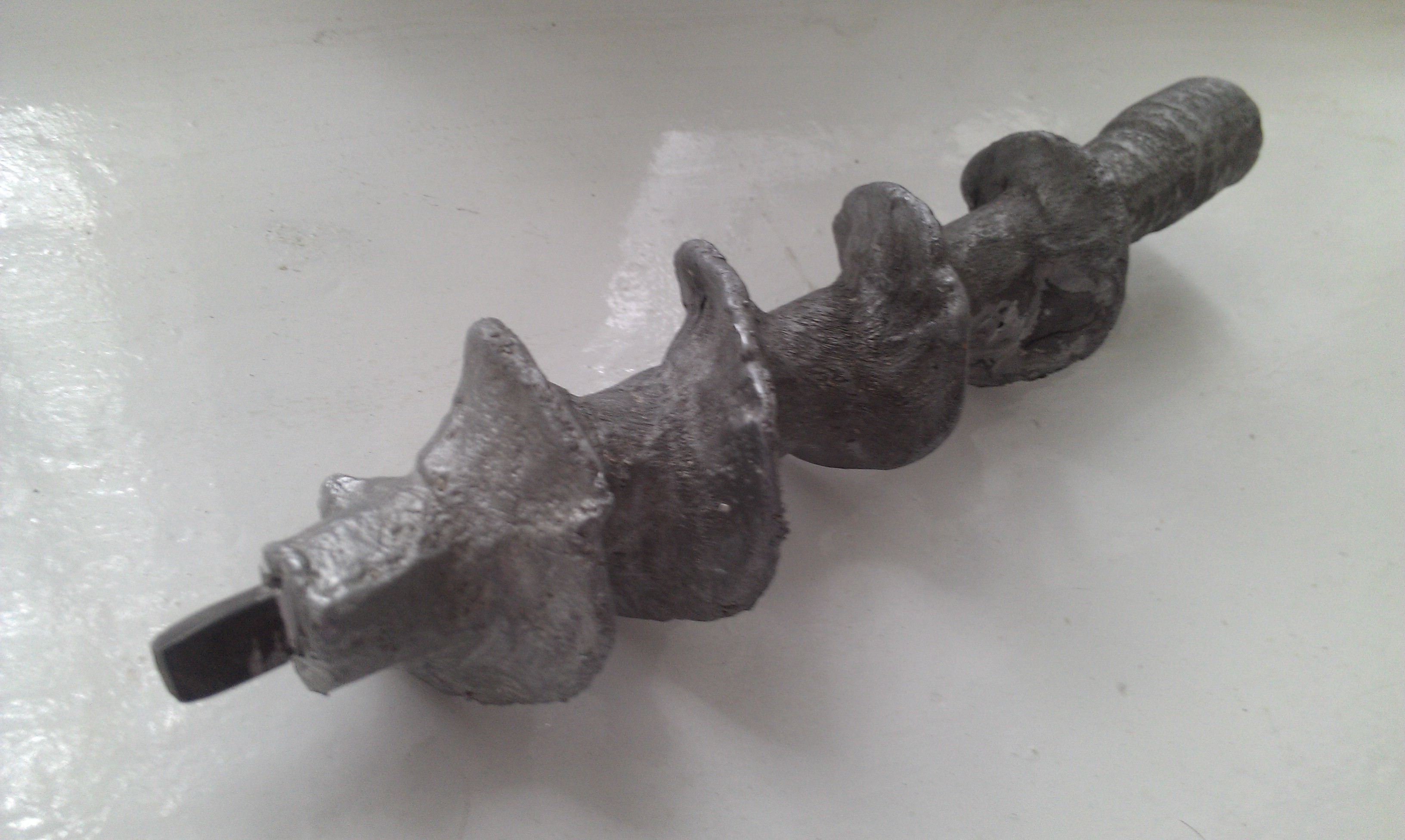

Я делал форму для литья алюминия: продается белый цемент, вот его использовал, серый у меня не пошел.
Фигуру выливал с композиции: воск, ок 50%-60% и парафин 40-45% и ок 3-5 % скипидара. ( скипидар с поверхности испаряется , форма становится слегка матовой, и адгезия к цементу улучшается.)
обливается раствором цемента, консистенции жидкой сметаны, посыпается песком, после легкой просушки следующий слой, и так, что бы слой был ок 1-2 см. Высушивается, выплавляется восковая композиция. Перед выправкой форма нагревается градусов до 500. И заливается алюминий. Вот пример, это слепил, как с пластилина (тестировал метод). Не прогретая форма, вероятнее всего из за газовыделения дает плохую поверхность. Кубик не прогревался. а форма шнека прогревалась, и качество заметно выше. Сейчас планирую серию экспериментов с медью и ее сплавами. Думаю плавить прямо в форме, индукционная плавка, мощность 1500 ватт, что достаточно для плавки стали, внутренний диаметр индуктора 95 мм, небольшие формы поместятся (я недавно травму получил, как оклыгаюсь, то начну).
Есть идея, восковую фигуру нарастить хим медью, гальванически покрыть 40-60 микрон,, все это поместить в магнезиальный цемент, вылить воск, изнутри гальванически покрыть железом, ок 100 мкм, и уже плавить в форме, а так, как фигура уже покрыта металлом, то должно быть точная плавка. В качестве формы использовать магнезиальный цемент (температура плавления окиси магния 2800, то думаю магнезиальный цемент выдержит температуру плавления стали).
