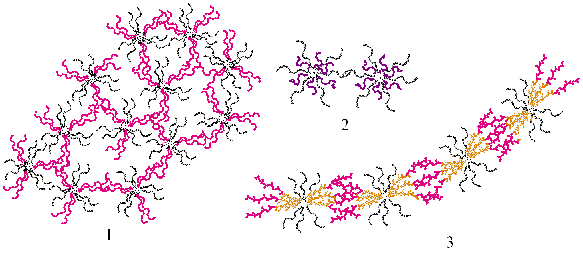

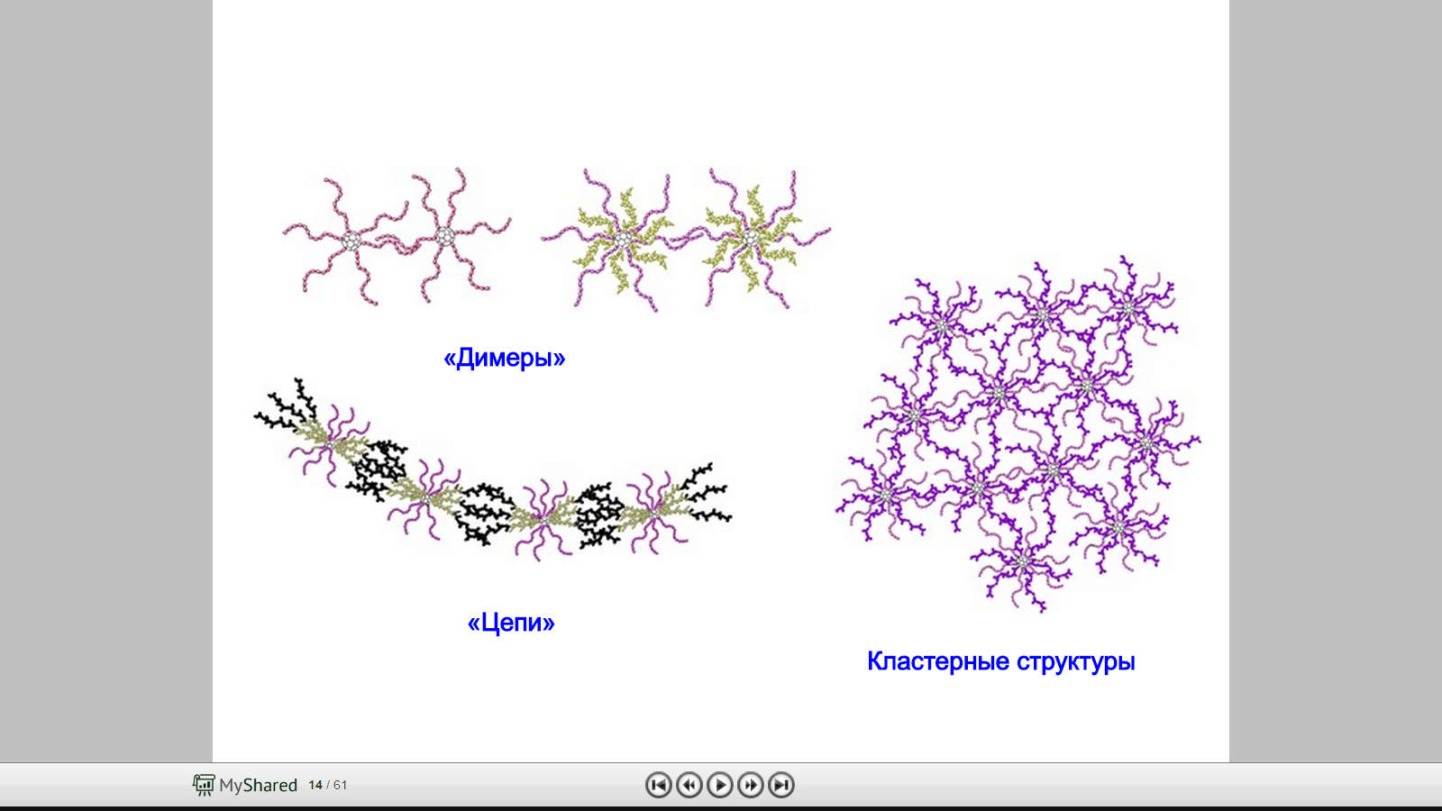

PostPosted: 27 Oct 2014 17:33
Joined: 26 Aug 2011 19:14
Posts: 10
Location: Москва
Уважаемые коллеги! Для подготовки презентаций к лекциям мне необходимо "нарисовать"различные химические структуры: полимеры, мицеллы и др. Нечто подобное тому, что я прилагаю в виде картинок, взятых из интернета. В каких программах это можно сделать?
Человек может понять даже то, что представить себе не может.
Л.Д. Ландау
 Post subject: Re: "Рисование" химическмх структур
PostPosted: 27 Oct 2014 19:12
ChemOffice, ISIS Draw, ACD Labs.
