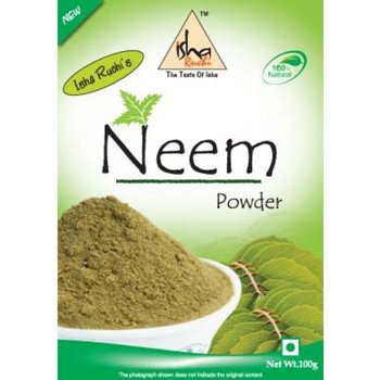

Я зашел на тот сайт - там не продают индиго, там продают натуральные препараты для окраски волос и одним из них является порошок растения Индигофера (название Ниим, Васма) зелёного цвета. При смешении его с порошком хны получаются различные пасты для окраски волос в коричневый цвет.
Для получения чистого индиго из этого порошка вам нужно сначала экстрагировать гликозид индикан, а затем расщепить его на сахар и индиго - работа эта грязная и вонючая (закисает паста моментально!) https://en.wikipedia.org/wiki/Indican

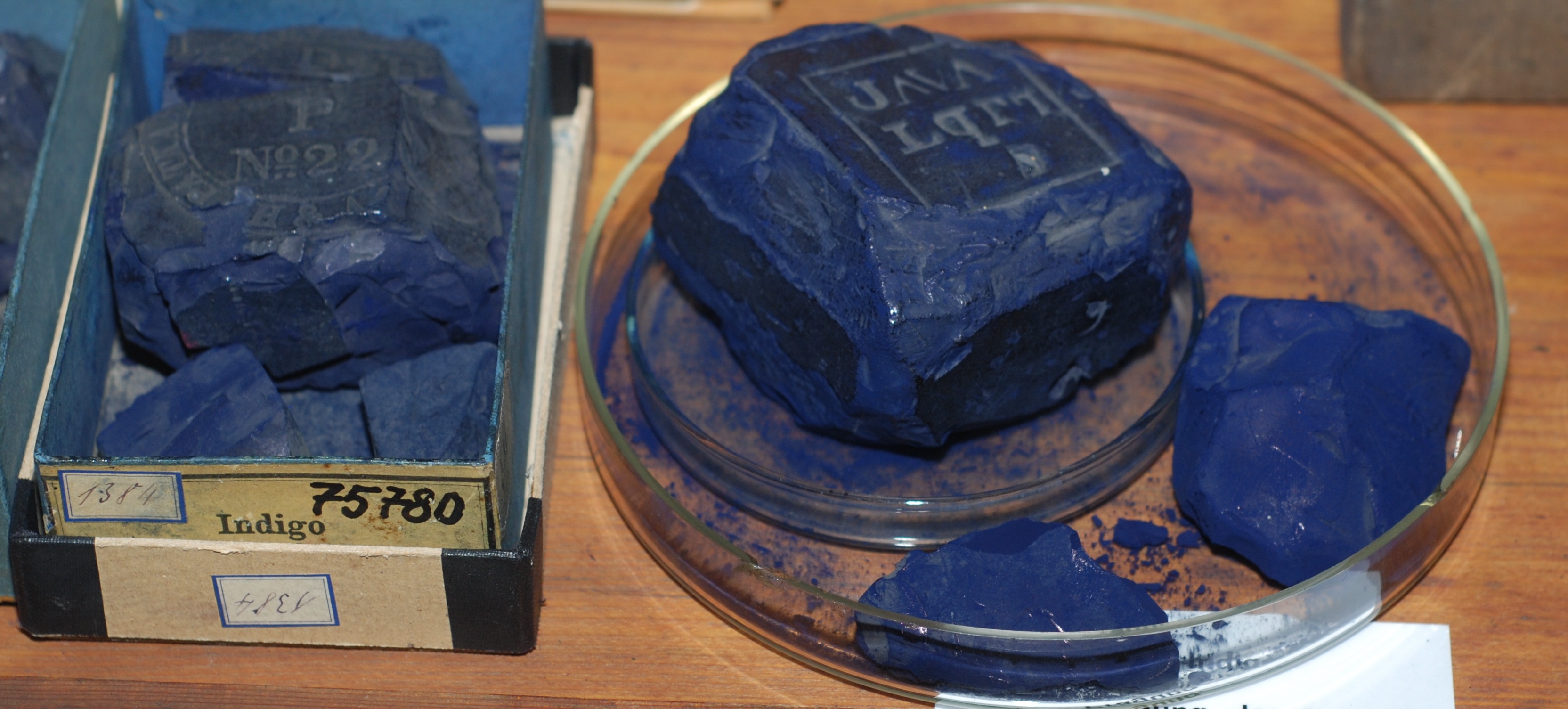

Из википедии

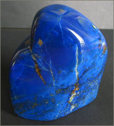

Trel, то лазурит!!!!
PostPosted: 12 Nov 2014 23:43
Posts: 69310
То ультрамарин, индиго - органический краситель. Первоначально - растительного происхождения, теперь - синтетический.

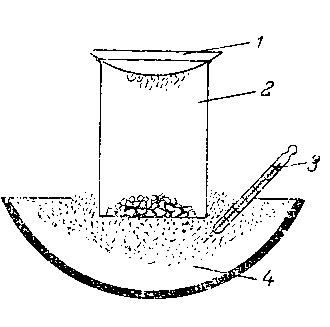

foforum ????? не понял вопроса
Песчаная баня - керамический (тонкостенная фарфоровая чашка) или металлический сосуд (сковородка, кастрюля) с песком ставится на огонь или эл.плитку, и у же в песок зарывается колба с раствором (желательно зарывать до уровня жидкости в колбе)
На рисунке показана перегонка йода:
  1. часовое стекло с водой. на него осаждается йод
  2. тонкостенный стакан (самый обычный), на дно которого насыпан грязный йод
  3. градусник для контроля т-ры
  4. фарфоровая чашка с песком

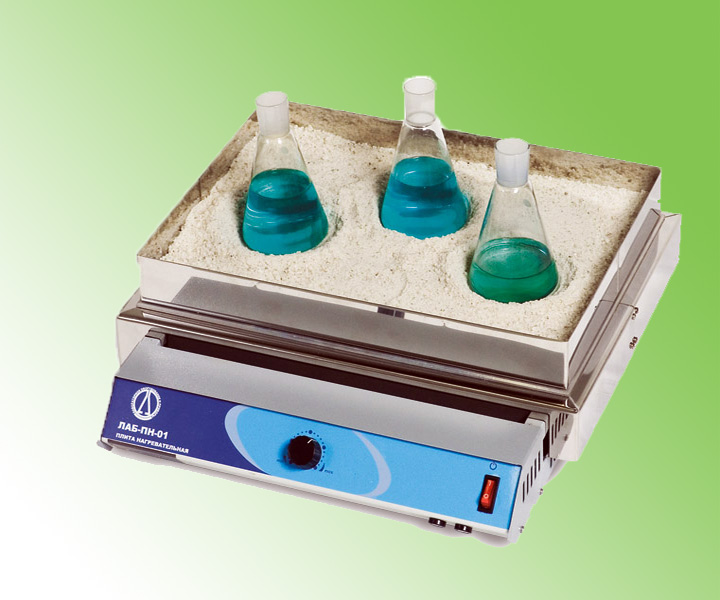

...а вот профессиональная песчаная баня. греют как раз плоскодонные колбы!
