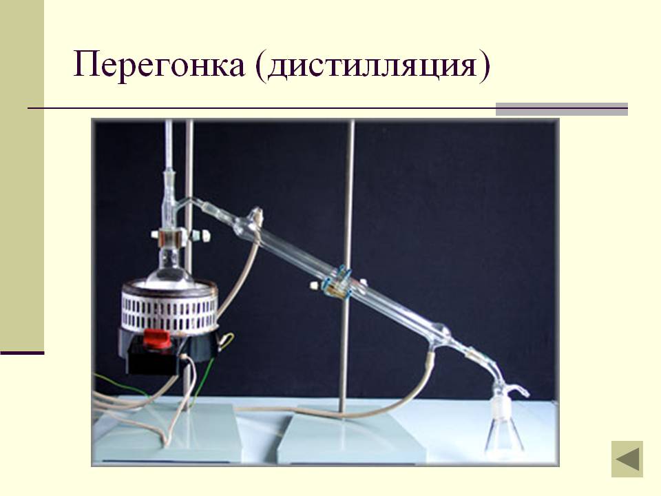

Не знал где написать, но напишу в рубрике советов. При выпаривании едких веществ нужна вытяжка, а что делать если её нет? На улице, на балконе - это не подходит. Я рекомендую использовать метод перегонки. Едкое вещество конденсируется в колбу-приёмник. Сейчас я упариваю раствор азотной кислоты, точнее её избыток. Добавляйте кипелки. Кипелки добавляйте всегда при перегонке. Наломайте стеклянных палочек, капиляров, трубочек, осколков стекла. И кидайте в колбу. Медленно нагревайте - это позволит жидкости кипеть без взрывов. Я забыл бросить кипелки и уменя под давлением кипящая азотная кислота рванула в холодильник Либиха, благо всё обошлось. Я выключил, вкинул битого стекла и вуаля процесс не пошел! Нужно применять капилляры с запаянным концом, как пишется в литературе. Это предотвращает от толчков в жидкости.

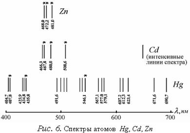

Подскажите где найти графики о. интенсивности в спектре излучения для самых "популярных" элементов, например натрия, калия, кальция, цинка, свинца, меди, железа, серы... Ну или просто в виде полосы. :ah:
____________
Sumer
PostPosted: 03 Feb 2015 11:37
Sumer, в гугле напишите название элемента и слова "атомный спектр" и будет вам счастье :)
Пример: для цинка я уже во второй ссылке нашел Лабораторная работа № 409 ИЗУЧЕНИЕ СПЕКТРА ИЗЛУЧЕНИЯ АТОМОВ ЦИНКА, а там

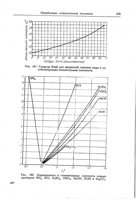

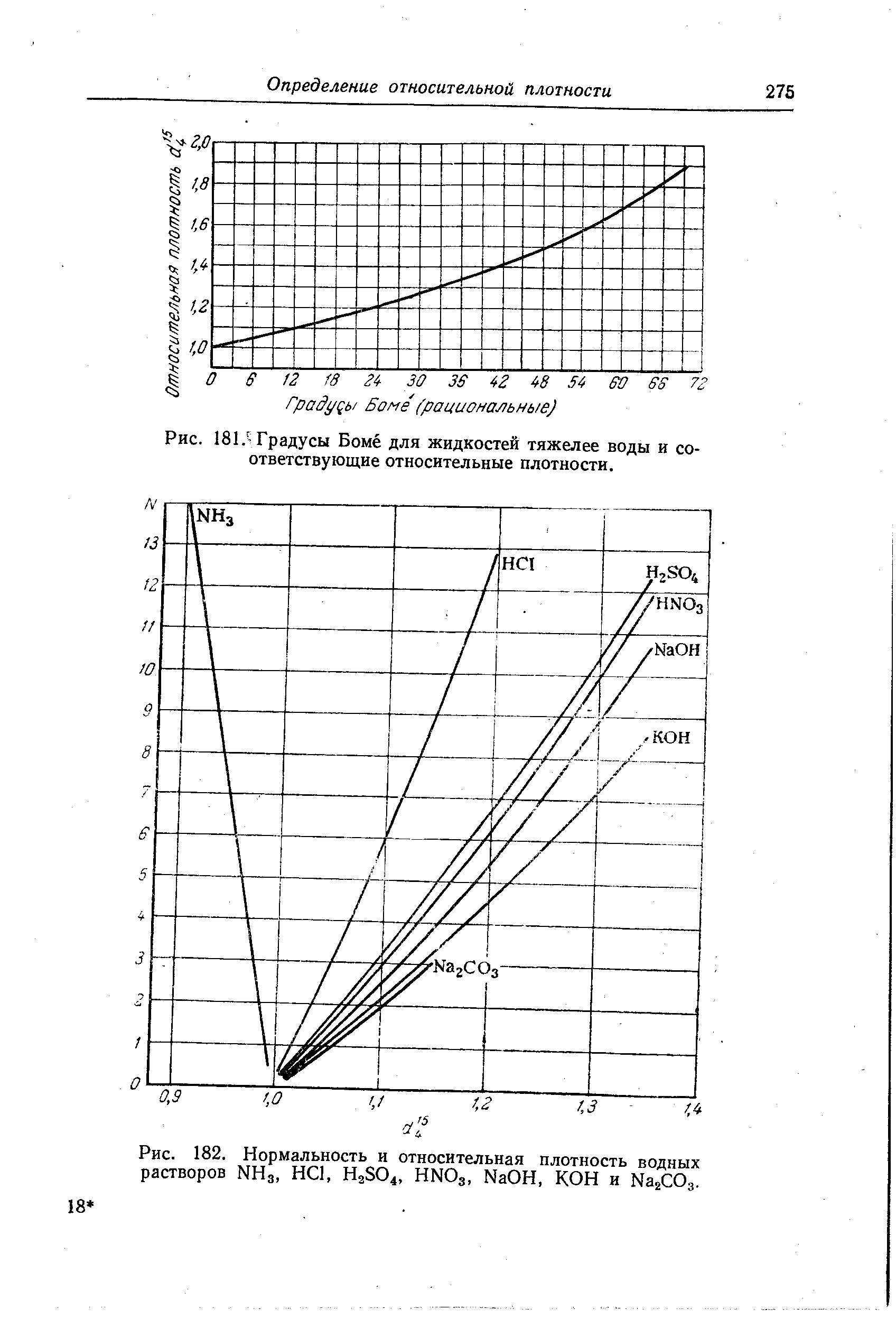

Крепость раствора в старинных мерах Be как перевести в современные?
У меня, видимо, гугл сломался...
PostPosted: 06 Feb 2015 17:35
Posts: 69310
Градус Боме
единица для измерения плотности жидкостей и крепости различных растворов. 0° Вé соответствует плотности чистой воды при температуре 12,5° Ц, 15° Вé соответствуют плотности 15%-ного раствора поваренной соли при той же темп-ре. Раствор серной кислоты, применяемый для заливки свинцовых аккумуляторов, должен иметь уд. вес 1,18 или крепость 22° Вé
PostPosted: 06 Feb 2015 19:52
Posts: 7068
Спасибо за помощь, уже нашел шпаргалку.
Но все равно не сходится. 90 Вé это примерно 27% HCl, 25 л на 1 кг вольфрамата кальция, как-то многовато.
PostPosted: 06 Feb 2015 20:04
Posts: 69310
Вполне вероятно, что в одной из цифр опечатка. Я бы попробовал 27% HCl с избытком 25-50% против стехиометрии (пробовать лучше на небольших количествах).
PostPosted: 06 Feb 2015 20:30
Posts: 7068
Да пробовать пока не на чем, просто изучаю вопрос на предмет использования такого сырья.
Разве что самому сделать немного вольфрамата кальция из вольфрамовой кислоты, для опытов.
PostPosted: 06 Feb 2015 23:25
Есть две шкалы Боме -рациональная и американская, так что ещё предстоит выяснить в какой системе давались ваши значения. Найдите Техническую энциклопедию, Мартенс, т. 7, там есть полноценная статья про эти градусы (я там насчитал ЧЕТЫРЕ шкалы отсчета)
Большая Медицинская ээнциклопедия, 1970, ст. Соляная кислота wrote:
Содержание С. к. при различном уд. в. приведено в следующей таблице. 15' >д. вес при — Градусы Боме Процент НС1 1,010 2,14 1,030 4 1 6,15 1,050 6,7 10,17 1,070 9,4 54,17 1,090 11,9 18,11 1,110 14,2 21,92 1,130 16,5 25,75 1,150 18,8 iS),57 1,170 20,9 33,46 1,190 23,0 87,23 1,200 24,0 39,11
