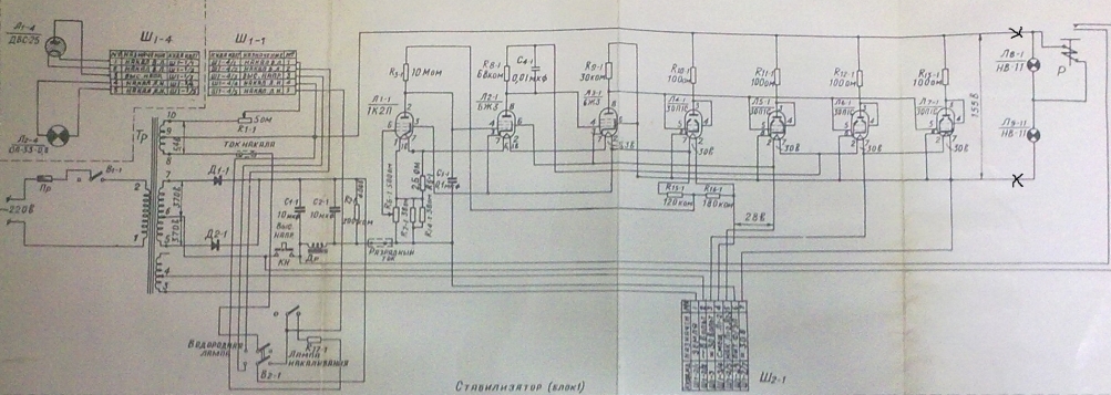

Очень нужна электрическая схема (инструкция) для древнего спектрометра СФ-4! Может у когото есть?
PostPosted: 21 Feb 2015 20:58
mmmkiev
есть только стабилизатор питания для спектрофотометра СФ-4а
File comment: стабилизатор питания для спектрофотометра СФ-4а

Zaec! за схему спасибо. Нужно запустить аппарат, а схемы нет. А так как электроника не работает, нужна схема полная.
Но и за это спасибо!

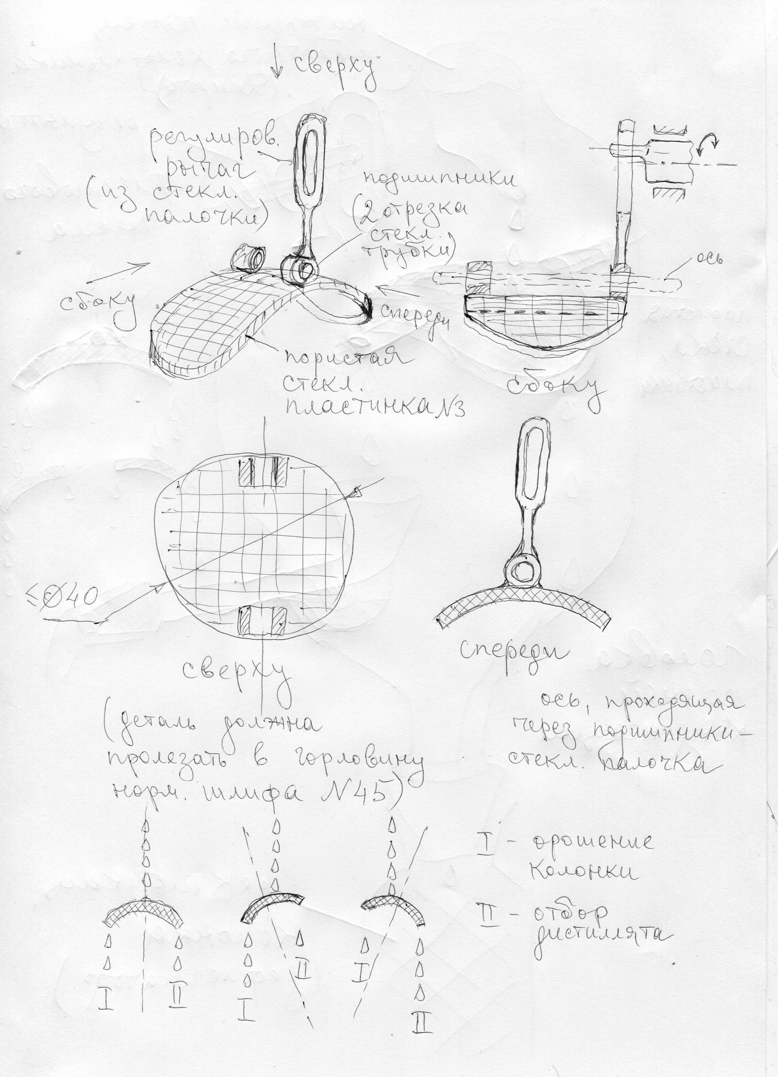

Размышляя о правах, я по Лондону бродил Размышляя о способах регулирования флегмового числа, я пришел к идее использовать в качестве распределителя пористой стеклянной пластинки. Изучив конструкцию существующих головок полной конденсации, аналогов этой идеи я не встретил. Существо идеи следующее:
Пористой пластинке придана изогнутая форма (это сделать непросто - в пламени из-за малой теплопроводности поры спекутся, видимо, придется греть в муфельной печи под гнетом, на графитовой форме). С помощью эксцентрикового механизма пластинку можно наклонять. В зависимости от наклона растекание дистиллята происходит преимущественно в одну или в другую сторону. Меня терзают сомнения - будет ли это работать? Не возникнет ли из-за эффекта сообщающихся сосудов (через поверхностное натяжение) релейный эффект - "все или ничего"? Не встречаются ли в практике лабораторной ректификации жидкости, не смачивающие стекло (я знаю только две - ртуть и однобромистую серу)? У меня маловато опыта фильтрования через фильтр Шота - кто встречался чаще, не происходит ли со временем гидрофобизация пористого стекла? Буду признателен за критику.
PostPosted: 04 Mar 2015 22:09
Posts: 69069
Для случая, показанного на нижней левой картинке, боюсь, что будет вариант "все или ничего": конденсат потечет только в одну сторону.

Через фильтр Шотта чаще всего фильтруют водные растворы - они не вызывают гидрофобизации. Основная проблема при фильтрации - забивка пор. Неводные среды вполне могут вызывать гидрофобизацию стекла (в частности - пористого).

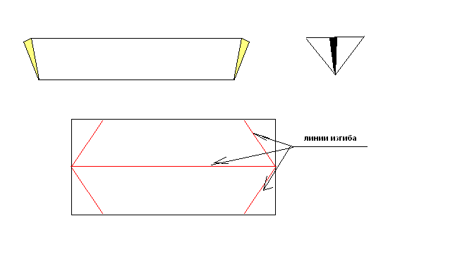

Тут сильно зависит от вязкости. Не проще ли со стекла сделать лодочку со щелью (разогреть стекло и согнуть , как на рисунке).. И от наклона будет зависить сколько куда потечет. Кстати, в сахарной промышленности есть щелевые расходометры, по высоте уровня с приемлимой точностью для прощесса можно определять расход.
