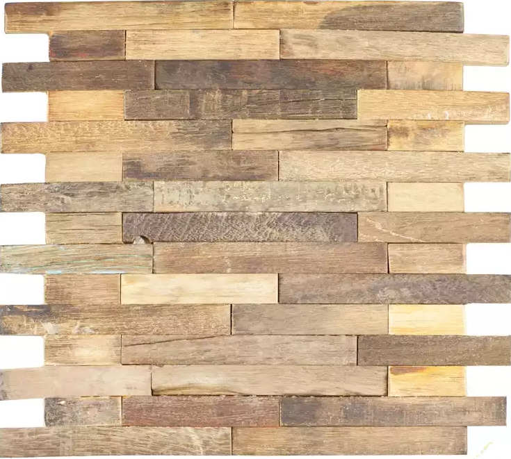

PostPosted: 06 Apr 2015 13:36
Поделитесь, пожалуйста, соображениями, как получить состаренную поверхность дерева.
Примерно как на картинке.
Мне пока приходит в голову только обработка разбавленной серной кислотой с последующим выполаскиванием.
Чем ещё можно? Кажется хлористым цинком ещё...
Фермены так просто не раздобыть, я думаю, да и есть ли смысл.
PostPosted: 06 Apr 2015 14:10
Posts: 69069
Раньше для этой цели брали раствор перманганата калия.
PostPosted: 06 Apr 2015 14:34
Если кратко, то вначале механическая обработка щёткой (удаляются мягкие слои и дерево становится "поношенным" с рельефом), затем обрабатывают р-ом аммиака для потемнения, затем покрывают морилкой с немедленным втиранием и удалением губкой (тогда поры станут темными на фоне светлой древесины) ну и лакирование на конец
PostPosted: 06 Apr 2015 17:26
Не похоже на мехобработку.
Это больше напоминает топляк. Т.е. это какой-то вариант окисления или гидролиза, видимо - видите, поверхность растрескалась.
PostPosted: 06 Apr 2015 17:40
А на рисунку точно "состаренное" дерево, а не настоящая старина? Т.к. сильно похоже на фото настоящего старого паркета, снятое для файла-текстуры. Что касается трещин, то что мешает вам использовать в работе не ровные доски, а некондиционную древесину?
