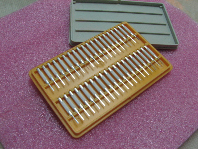

 Post subject: Неизвестные электроды.
PostPosted: 16 May 2015 14:54
Joined: 16 May 2015 14:49
Здравствуйте. Кто-то может знает что это?
