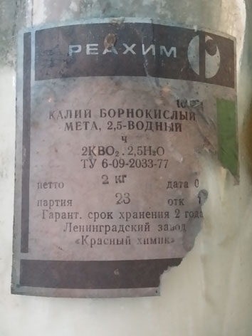

 Post subject: Вопрос по формуле, содержанию воды и молярной массы метабора
PostPosted: 02 Oct 2015 01:40
Joined: 19 Nov 2014 21:43
Posts: 3
Немного завела в тупик формула вещества, вернее коэфициенты и содержание в ней воды. Зачем перед солью стоит коэфициент 2? Какова молярная масса реактива? По логике, я так понял, надо разделить на 2 и получим KBO2 x 1.25H2O? То же как то странно, Может кто знает? Подскажите, пожалуйста. Наклейка в аттаче
PostPosted: 02 Oct 2015 02:35
На одну ячейку тригональной сингонии приходится 5/4 молекул воды или 5 молекул воды на 4 ячейки (4KBO2 x 5H2O).
M = 82 + 1,25*18 = 104,5 г/моль.
PostPosted: 02 Oct 2015 09:51
Posts: 3
Спасибо, теперь стало понятно!
