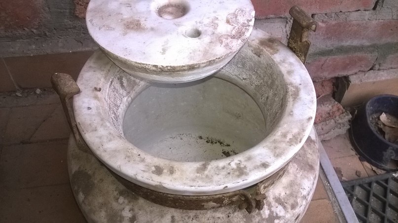

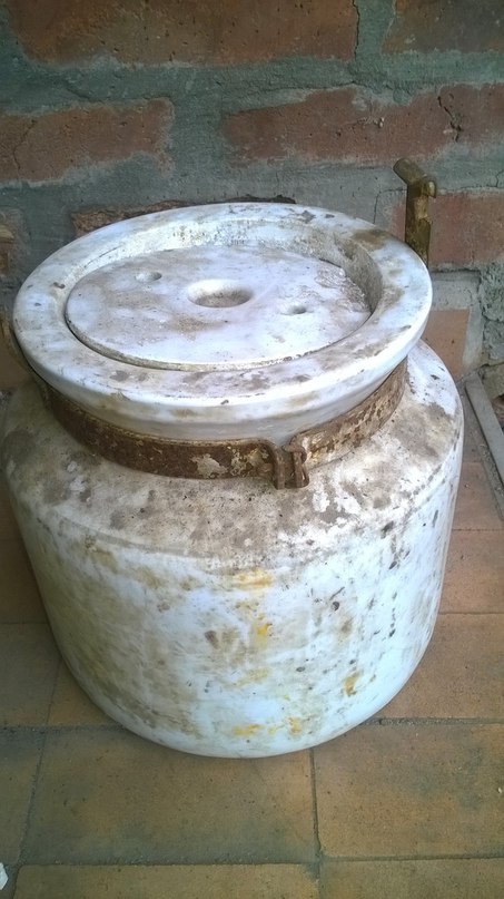

Здравствуйте господа химики. Я далек от этой науки. Нашел вот такую вещицу, и хочу поинтересоваться у Вас, что это такое и для чего это? Объем литров 5. Заранее благодарю за ответ.
Шаровая мельница для измельчения твердых материалов.
Внутрь загружается измельчаемое вещество и фарфоровые шарики/ролики, крышка закрывается (там винтовой зажим должен быть), потом это все ставится на вращающиеся валки и крутится.
