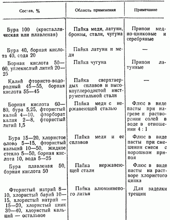

Хочу спросить. Так называемая "бура", которую используют для паяния, это и есть тетраборат натрия?
Или я что то путаю?
PostPosted: 03 Feb 2016 13:00
Posts: 69293
Или я что то путаю?
Бура - это тетраборат натрия, но иногда вместо чистой буры для пайки используют флюсы, которые представляют собой смеси буры, борной кислоты и других веществ http://anytech.narod.ru/flux_h.htm
Флюсы для пайки твердыми припоями.
...Флюсы, материалы, применяемые в металлургических процессах с целью образования или регулирования состава шлака, предохранения расплавленных металлов от взаимодействия с внешней газовой средой, а также служащие для связывания окислов при пайке и сварке металлов. <БСЭ>
...В качестве флюсов для пайки твердыми припоями чаще всего применяются смеси на основе буры и борной кислоты с различными добавками. Каждый из этих компонентов может применяться отдельно. Борная кислота более активный флюс, но имеет более высокую температуру плвления. Бура применяется преимущественно прокаленной, т.к. обычная бура - Na2B4O7 x 10H2O, при нагревании сильно вспучиваетя, есть даже термин "ювелирная бура", который относится к соли Na2B4O7 x 5H2O. Применяются смеси буры и борной к-ты в соотношении 1:1 или 2:1, соответственно. Для увеличения активности борного флюса в него добавляют хлориды, фториды, кабонаты и кислые фосфаты щелочных и щелочноземельных металлов. Для пайки чугуна, в состав флюса вводят в качестве окислителя селитру, бертолетову соль, перманганат калия, двуокись марганца, что бы удалить со спаиваемой поверхности углеродную пленку. Ниже приведены рецепты различных флюсов.
