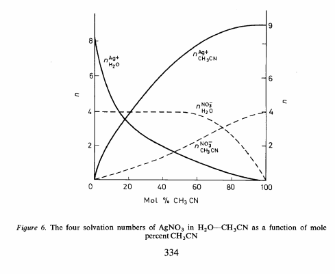

Насколько стабильны гидраты в растворах?
А конкретно интересует гидрат LiCl в растворе ацетонитрила. Расподается ли гидрат на ионы и воду в растворе или он остается в такой форме даже в растворе?
Спасибо
 Post subject: Re: Помогите с вопросом
PostPosted: 26 Feb 2016 16:06
Posts: 69293
Это зависит от диэлектрической проницаемости растворителя и ряда других факторов. В конкретном случае соль будет диссоциировать (распадаться на ионы), но вода останется связанной с ионами лития.
PostPosted: 26 Feb 2016 16:58
Joined: 26 Feb 2016 14:57
Posts: 3
Спасибо, Volodymyr.
Могли бы Вы еще сказать правильно ли я понимаю, что вода будет связана с ионами лития посредством водородной связи и как Вы определили что в случае АЦН ион лития будет связан с водой, только из-за того что диэл прониц воды больше диэл прониц АЦН?
PostPosted: 26 Feb 2016 17:02
Joined: 16 Aug 2012 04:02
Posts: 966
Соль распадётся на сольватированные ионы лития и хлора.
Вода, как остаток гидратной оболочки лития, останется в этой оболочке на первое время. Потом, за счёт обмена молекул между сольватной оболочкой и растворителем, установится какое-то равновесное количество воды и ацетонитрила в сольватной оболочке.
Сколько там будет точно воды, а сколько ацетонитрила - сказать вот так невозможно, это будет зависеть и от концентрации воды в ацетонитриле, и от концентрации ионов лития, и от температуры. В общем случае можно предположить, что с уменьшением концентрации воды её содержание в сольватной оболочке будет падать.
Вот так это выглядит для нитрата серебра в системе вода-ацетонитрил. Для хлорида лития должно быть что-то похожее, как минимум по форме.
Так что в разбавленном растворе LiCl*H2O в безводном ацетонитриле сольватные оболочки ионов будут содержать практически только ацетонитрил.

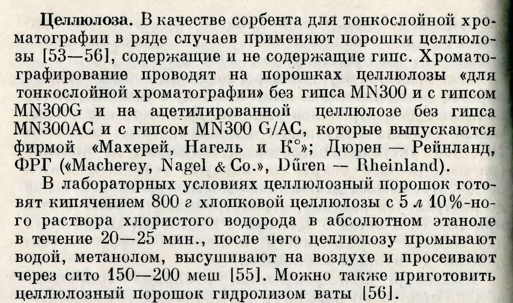

Кто нибудь сталкивался с получением микрокристаллической целлюлозы (лабораторные условия) и изготовлением ТСХ пластин (необходимо определять сахара)
PostPosted: 06 Mar 2016 12:58
Posts: 69293
В книге Ахрем А.А., Кузнецова А.И. Тонкослойная хроматография viewtopic.php?p=21784#p21784
есть буквально абзац:

Спасибо, Volodymyr.Бедность готовые пластинки не купить, все на коленке делать приходится :(
