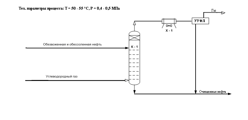

Друзья помогите опытом или знанием! Пожалуйста! Колонна сероотдувки. Снизу метан,сверху нефть с меркаптанами (основные по содержанию серы). При снижении давления в колонне до 0,1кг/см2(к примеру),выход продукта составляет 150 ppm,при повышении давления до ,025-0,3кг на см2,выход продукта составляет 100 ppm,т.е. падает. Тут не стыковка и непонятки. Ведь при снижении давления упадет значение парциального давления на поверхности нефти и теоретически выделение сероводорода должно происходить быстрее и легче. Но в этом случае также упадет поглощение нефтью метана,что снизит площадь контакта фаз,правильно ведь? Подсобите друзья. В колоне угловые насадки типа,штук 9 наверное,ну это не принципиально для разбора механизма.Они увеличивают площадь нефти просто.Высоту жидкостного слоя можно взять тоже наверное условно. Спасибо друзья!

ppm по сере.
 Post subject: Re: Сероотдувка. Помогите ребята.
PostPosted: 20 Mar 2016 15:24
Joined: 16 Aug 2012 04:02
Posts: 966
А в чём вопрос вообще? Можно изложить ситуацию немного менее сумбурно?
ppm серы в чём?
И зачем давление 0,1 бар, если чёрным по белому написано, что должно быть 4-5?
PostPosted: 20 Mar 2016 16:58
Joined: 20 Mar 2016 12:43
Posts: 3
ppm серы в чём?
По технологии не всегда получается давление держать соответствующее. Интересует сам процесс массообмена. При разл. давлениях.
