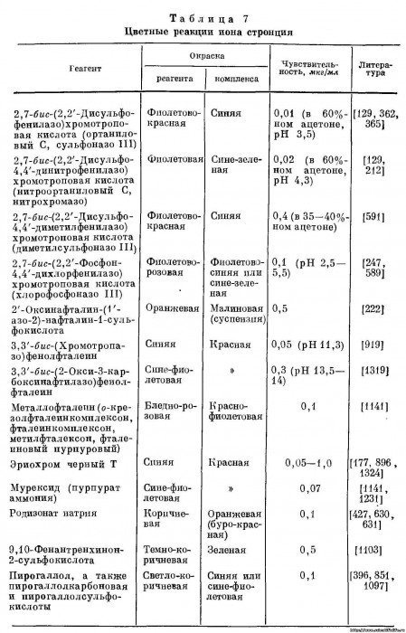

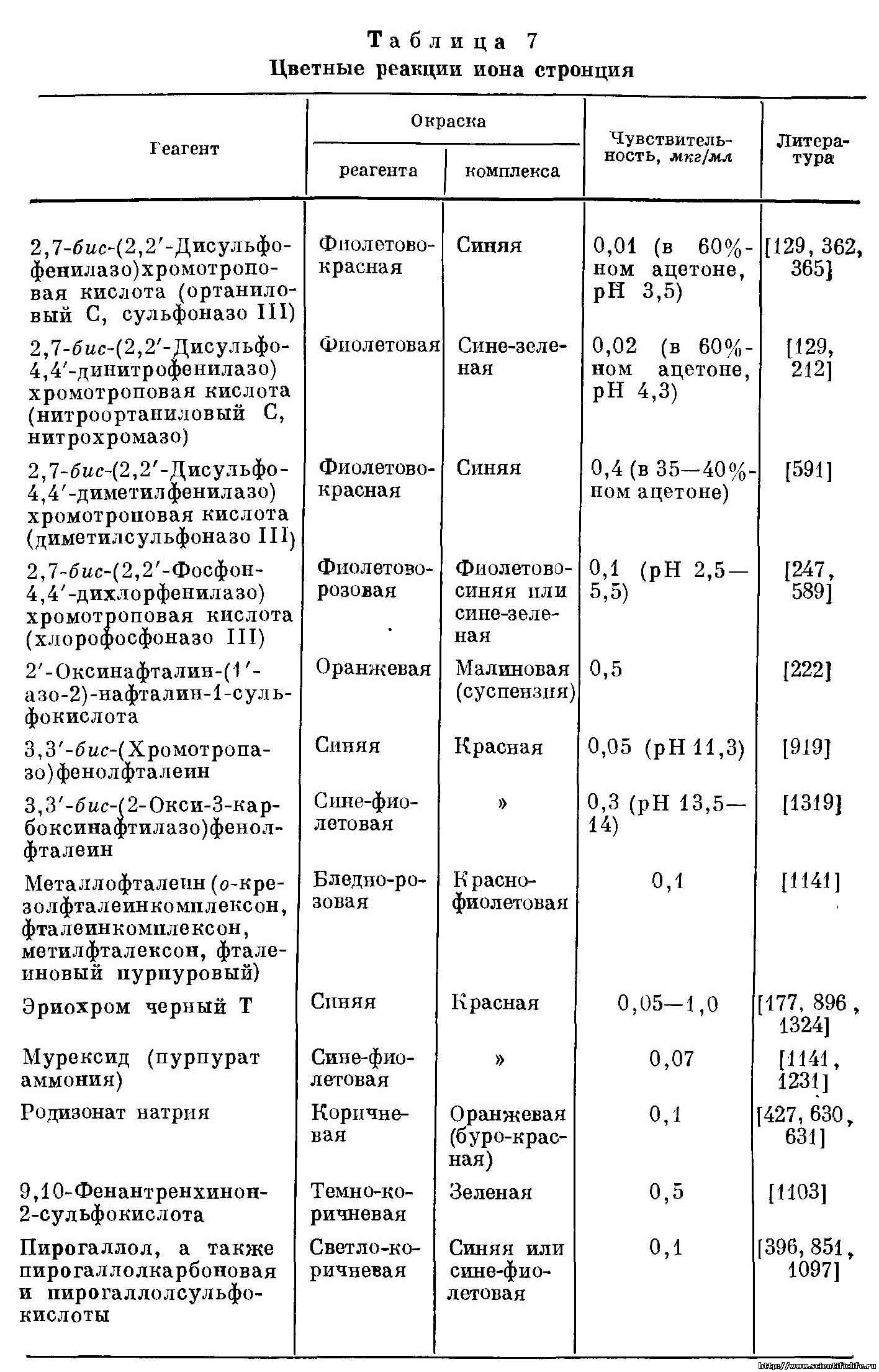

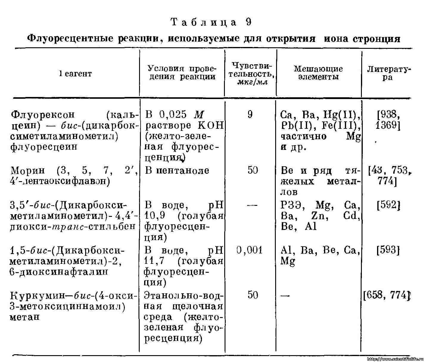

Вопрос: имеется природный гипс ( прям из пласта ) с небольшой примесью сульфата стронция ( порядка 0,1-0,5% ). Как в полевых условиях обнаружить эту примесь? Физические и спектрометрические методы исключены. Главное - определить, есть ли там стронций вообще, а его количество - дело десятое.
Что-то ничего путного в голову не приходит.
Про полевые условия не скажу, а так...

Есть ещё флуоресцентные методы анализа
fluorescentnye_reakcii-ispolzuemye_dlja_otkrytija_[1].jpg [ 245.16 KiB | Viewed 16722 times ]

Прочность комплексов с ортаниловым и нитроортаниловым С уменьшается в ряду Ва > Sr > Са > Mg, поэтому одно- и двукратные количества Са не мешают определению Sr. Не мешают также 100-кратные количества NH4, Li+, Na+, C2H5NH3+, 30-кратные K+, трехкратные Со2+, пятикратные Mg+2. Мешают Ва и Pb. Присутствие в исследуемых растворах ионов Zr, Ti, Та и некоторых других металлов приводит к снижению интенсивности окраски комплексных соединений стронция. В случае хлорфосфоназо III порядок изменения прочности комплексов другой: Са > Sr > Ва. Поэтому при pH 2,5—3,5 можно определять Sr в присутствии бария. Применение комплексона III и сульфата натрия как маскирующих агентов позволяет определять стронций в присутствии многих катионов, в том числе кальция или же бария.
