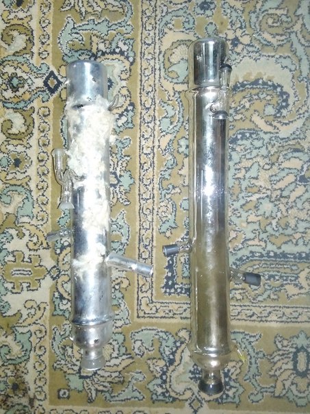

Не подскажете что это такое и для чего используется?
PostPosted: 29 Jul 2016 07:50
Фото недостаточно информативно, опишите своими словами.
