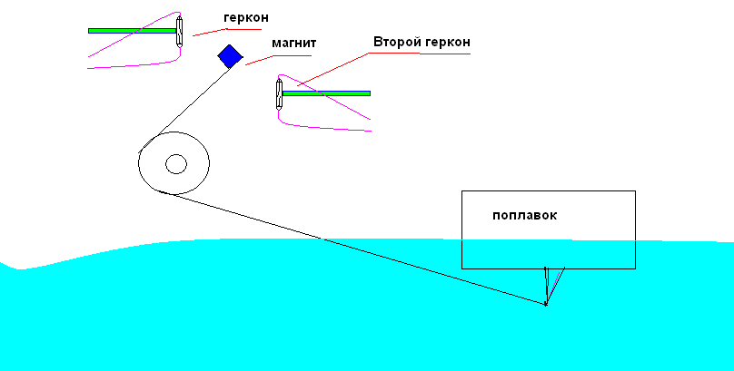

Или схему сделать на герконах. На поплавке магнит, геркон укреплен вверху. Тут все можно в пластиковые контейнеры поместить, ни какая коррозия не страшна.

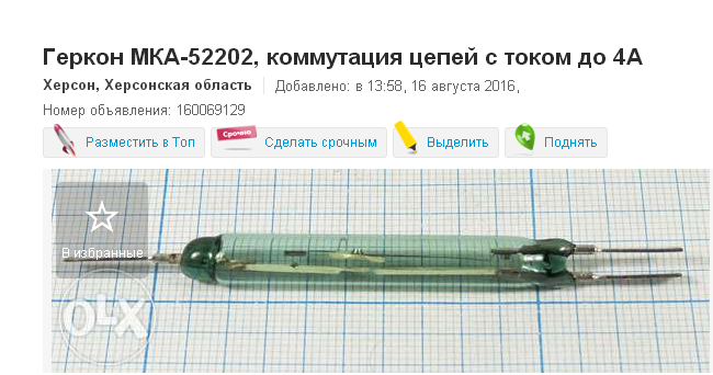

Какие замороски? сделать так, то в воде будет только поплавок и часть коромысла. Все на воздухе. Водорослями не зарастет. Можно использовать уже готовую СМК (пара магнит - геркон, используется в охранной сигнализации, работает десятилетиями, уже неплохо загерметизировано). Есть бесконтактные СМК, батарейки хватает минимум на пол года. Уже срабатывает, когда магнит находится на расстоянии ок 2 см. Кстати, пара магнит -геркон работает на сахарных заводах, в КИП, там контролирует открытие - закрытие клапанов на фильтрах. Ресурс работы оч большой, по крайней мере более миллиона срабатываний. Если 1 срабатывание в час, то гарантировано более 100 лет работы.
А если ток маленький, то вообще износу нет, обычно контакты позолоченные.

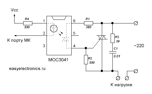

Ну или сделать простую схему на симисторе ВТ139 через симисторный оптодрайвер MOC3041 (до 16А 220V)

Геркон коммутирует очень маленькие токи, для этих целей лучше всего подходит ртутный выключатель
Ну, если 0,5-1 А малые токи (такой ток у большинства герконов, хотя нам достаточно и 0.1А) , я не знаю. какие надо. А есть герконы и на 4А,-длительно допустимого тока. А ртутные выключатели. А если разобьется? Насчет управления, геркон вполне справится с таким драйвером, хотя все таки нужна схема управления, по верхнему геркону - выключение. по нижнему - включение. .

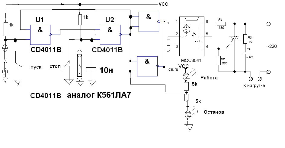

А зачем еще и микроконтроллер? 1 микросхема К561ЛА7 (CD4011) справится с управлением.
