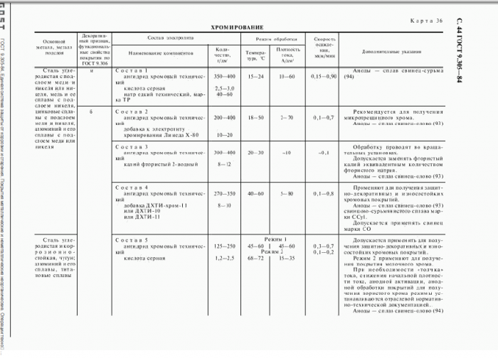

Верно, только я бы не советовал работать с хромом в домашних условиях. Соединения хрома токсичны, являются канцерогеном, и во время работы хром выделяется совместно с водородом, и его очень много, да еще повышенная температура, что приводит к появлению ядовитого тумана. Хром не для домашнего использования. В промышленности используют бортовую отсасывающую вентиляцию, дома такого сделать проблематично. И куда выбросы, ту же воду после промывки?
PostPosted: 30 Aug 2016 23:19
ЕМНИП, канцерогенны только 6-валентные соед. хрома (K2Cr2O7. например), а с 3-валентными солями можно вполне спокойно работать.
Не нагоняйте на людей лишнего страху.
PostPosted: 30 Aug 2016 23:29
А 6 валентный хром и входит в состав электролита. Посмотрите ГОСТ 9-305-85(или другой год) карта 36. Трех валентный в промышленности не встречал. Вот, одна страница с ГОСТа, их там 3 страницы.

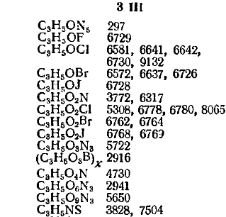

PostPosted: 04 Sep 2016 02:04
Такого вещества нет и в справочнике химика (с С3Н5).
