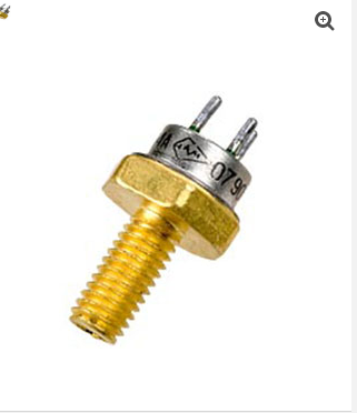

PostPosted: 10 Nov 2016 00:28
Да, алмаз мог бы претендовать, но это только в теории.
Я не встречал алмазных транзисторов. Да и синтез алмаза при таких условиях. что трудно что то сформировать (56 тыс атмосфер, 1100оС, это заводские условия синтеза алмазов. это с металлом - катализатором (никель - марганцевый сплав), а без катализатора , так выше 100тыс атмосфер, и более 2000оС, это взрыв, так можно только порошок получить, или поликристалл, а нужен кристалл радиотехнической чистоты).
А карбид кремниевый транзистор выдерживает такую температуру, наверное градусов 600-700. Дали мне пару штук, и сказали, тут не кремний, а какой то другой полупроводник, спалить его очень трудно (раньше любили играть в секретность, если врагу попадет такой блок, то он почему то не будет работать, если собрать со стандартных деталей, даже рабочие не знали, что транзисторы особенные, какой там полупроводник не знали и ИТР) . Транзисторы в корпусе КТ904, маркировка 2Т904 (и какая то буква) . Так я сделал блок питания, и поймал КЗ, так транзистор покрылся цветами побежалости, думал не выдержал. оказалось, что цел. Вот таких, как на рисунке парочку я имел.
И напряжение БЭ у обычного транзистора при активном режиме 0,65-0,7в. у этого более, точно не помню, кажись около 0,8в, или 0,9в, но меньше 1в.

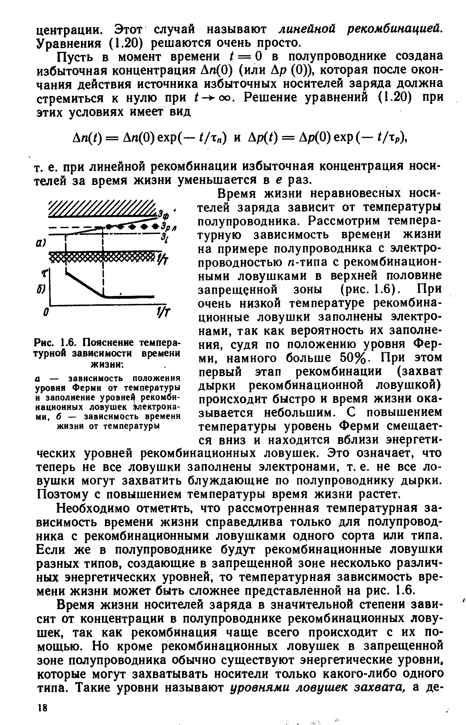

PostPosted: 10 Nov 2016 23:50
выше 400-500 С применение полупроводников не имеет смысла (если они могут там вообще существовать)
http://ftemk.mpei.ac.ru/ctlw/DocHandler ... /08.07.htm
File comment: Полупроводниковые приборы [Пасынков, 5ed]
PostPosted: 11 Nov 2016 03:12
По Вашей ссылке
Карбид кремния
Карбид кремния - бинарное соединение с большой шириной запрещенной зоны 2.8-3.1 эВ в зависимости от модификации. Карбид кремния одно из наиболее твердых веществ, полупроводниковые приборы из которого могут работать при высоких температурах вплоть до 700оС. Карбид кремния устойчив против окисления до температуры свыше 1400оС. При комнатной температуре он не взаимодействует ни с какими кислотами.
Карбид кремния применяется для изготовления варисторов (нелинейных резисторов), светодиодов, высокотемпературных диодов, транзисторов, тензорезисторов, счетчиков частиц высоких энергий, способных работать в химически агрессивных средах. В электротехнике карбид кремния применяется для изготовления вентильных разрядников, предназначенных для защиты от перенапряжений аппаратуры и линий передачи высокого напряжения. Карбид кремния применяется для изготовления силитовых стержней для электрических печей на максимальную температуру до 1500оС. Силитовые стержни изготовляются на основе карбида кремния, кристаллического кремния и углерода.
До 700оС , как активные элементы, и до 1500 оС , как полупроводник в качестве нагревателя.
