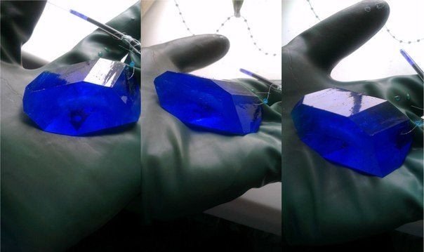

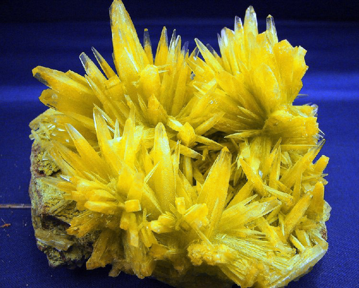

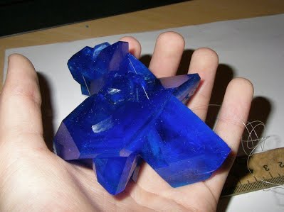

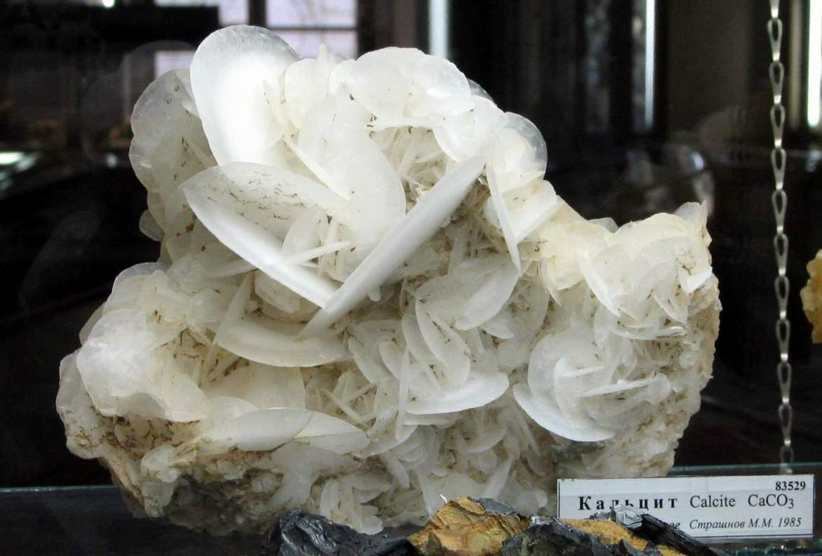

PostPosted: 10 Dec 2016 18:24
Позвольте с Вами не согласиться.
Да, захват маточного раствора возможен в случае, если кристаллы пластинчатые или игольчатые, как на первых рисунках. Но, кристаллы медного купороса плотные, и захвата маточного раствора не будет. Последний раз я очищал перекристаллизацией медный купорос с год назад, получил кристаллы ок 5-7 мм, и более, кристаллы плотные, без видимых включений. Но , поверхность получается малой, все примеси, и остатки маточного раствора легко смываются.

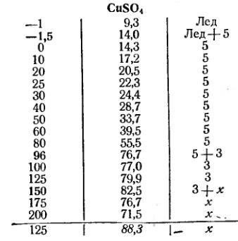

PostPosted: 11 Dec 2016 09:32
Posts: 69293
Растворимость сульфата меди (в пересчете на безводную соль!) в воде (Справочник химика, т.3)
Нужно приготовить насыщенный раствор при 100С (или около того), а потом охладить.
Кристаллы не выпали - значит вы растворили мало соли. Или, как вариант, растворили достаточно, но мало ждали: кристаллы не успели выпасть.
