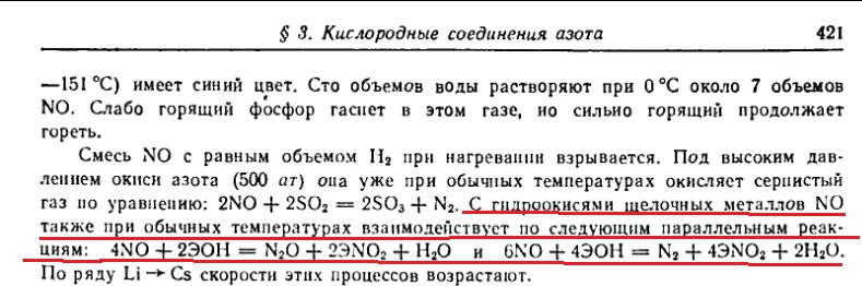

Интересно, что со щелочами реагирует не только явно кислотный оксид NO2, но и NО – по свойствам и степени окисления некислотный, при этом получаются соединения других степеней окисления – нечетных.Цитата из http://him.1september.ru/article.php?ID=200300503.В книгах тоже пишут примерно такое,например неорганическая химия Угай,или в лекции на ютубе ступко азотИ никакого окислителя слева
Посмотрел у Некрасова: таки реагирует
Кстати, СО тоже реагирует, но с расплавом щелочи. Это промышленный способ производства муравьиной кислоты.

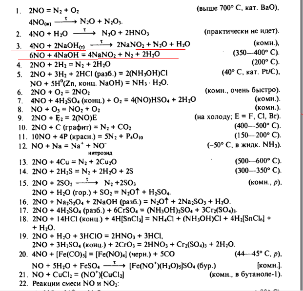

Лидин, "химические свойства неорганических веществ" очень ценная книга. не знаю, есть она тут, выкладываю.
Вот пример, реакция NO с щелочью в зависимости от условий:.
