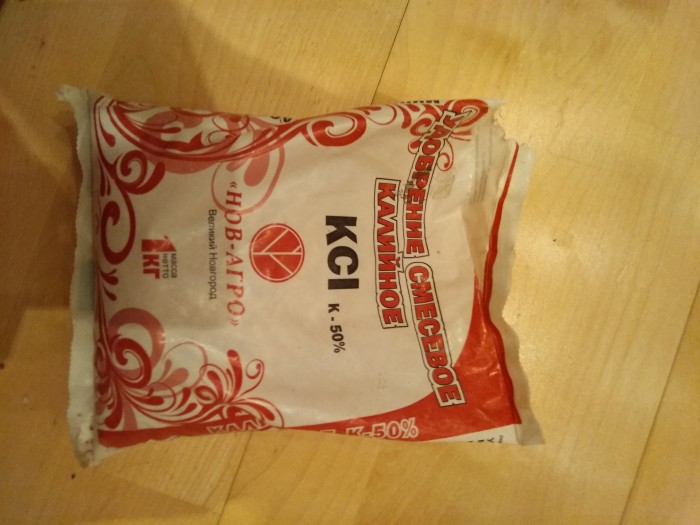

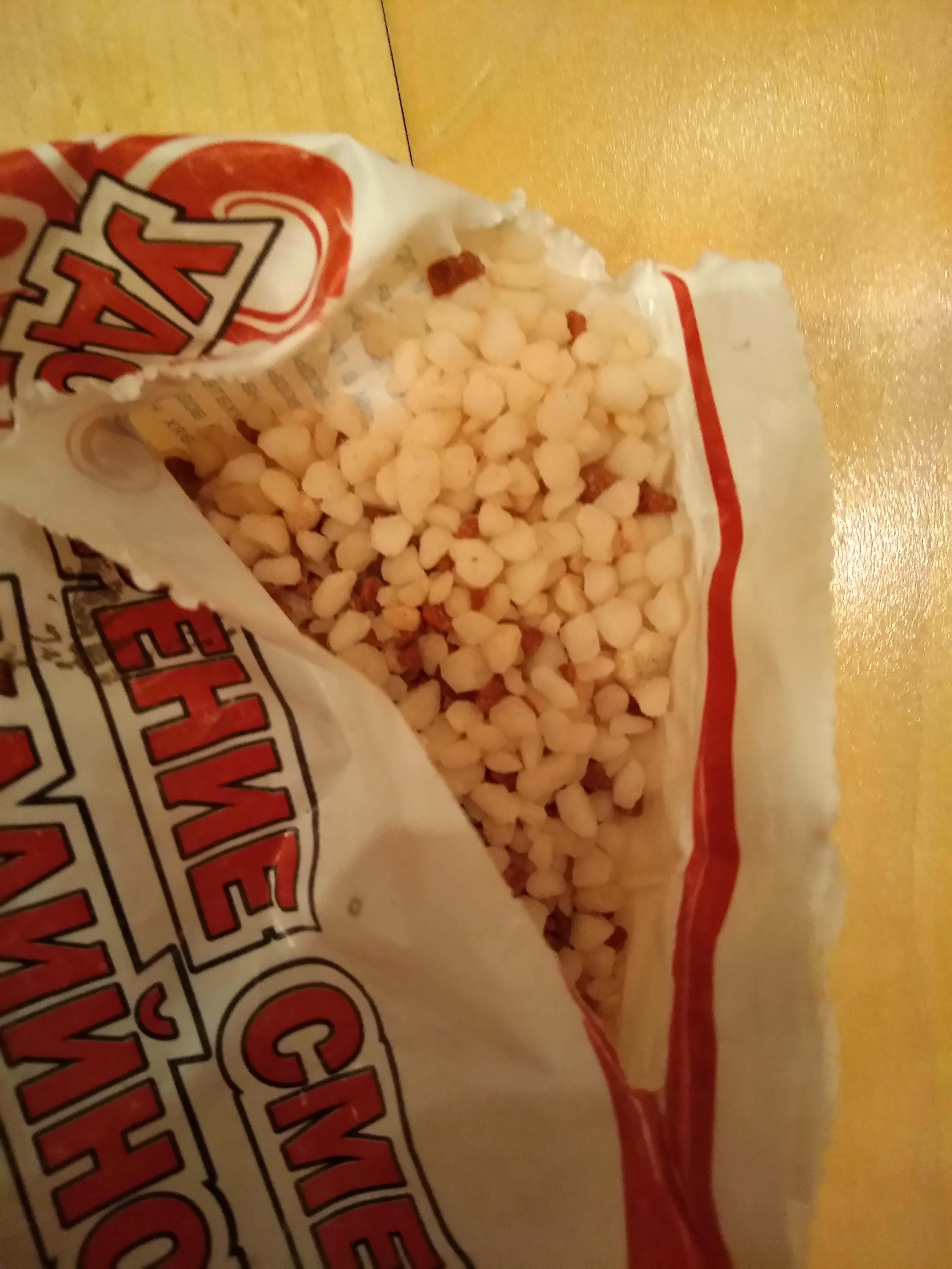

PostPosted: 09 Feb 2017 20:14
Купил удобрение хлорид калия.
Как из этого получить чистый реактив (желательно ХЧ)? И что придает цвет красной крошке ? Железо?
Цвет дают примеси железа. ХЧ получить из такого сложно. Чтобы очистить - растворить, профильтровать, а потом - перекристаллизация. У хлорида калия хорошая зависимость растворимости от температуры (в отличие от хлорида натрия).
Цвет дают примеси железа. ХЧ получить из такого сложно. Чтобы очистить - растворить, профильтровать, а потом - перекристаллизация. У хлорида калия хорошая зависимость растворимости от температуры (в отличие от хлорида натрия).[/quote]
Т.е. растворить в кипящей воде, быстро профильтровать, остудить, декантировать раствор с "чистой" соли ?
PostPosted: 09 Feb 2017 20:34
Posts: 69293
Наоборот. Растворить и фильтровать можно в холодной воде. Потом упарить.
Сухую соль растворить в кипящем дистилляте - до получения насыщенного раствора (количество рассчитать по растворимости при 100), охладить до комнатной. Осадок отфильтровать, промыть на фильтре небольшим количеством холодной воды. В фильтрате - примеси + хлорид калия .
Осадок сушат. Это - перекристаллизованная соль.
Т.е. фильтрат - грязная соль, осадок - очищенная.
Иногда процедуру повторяют дважды.
