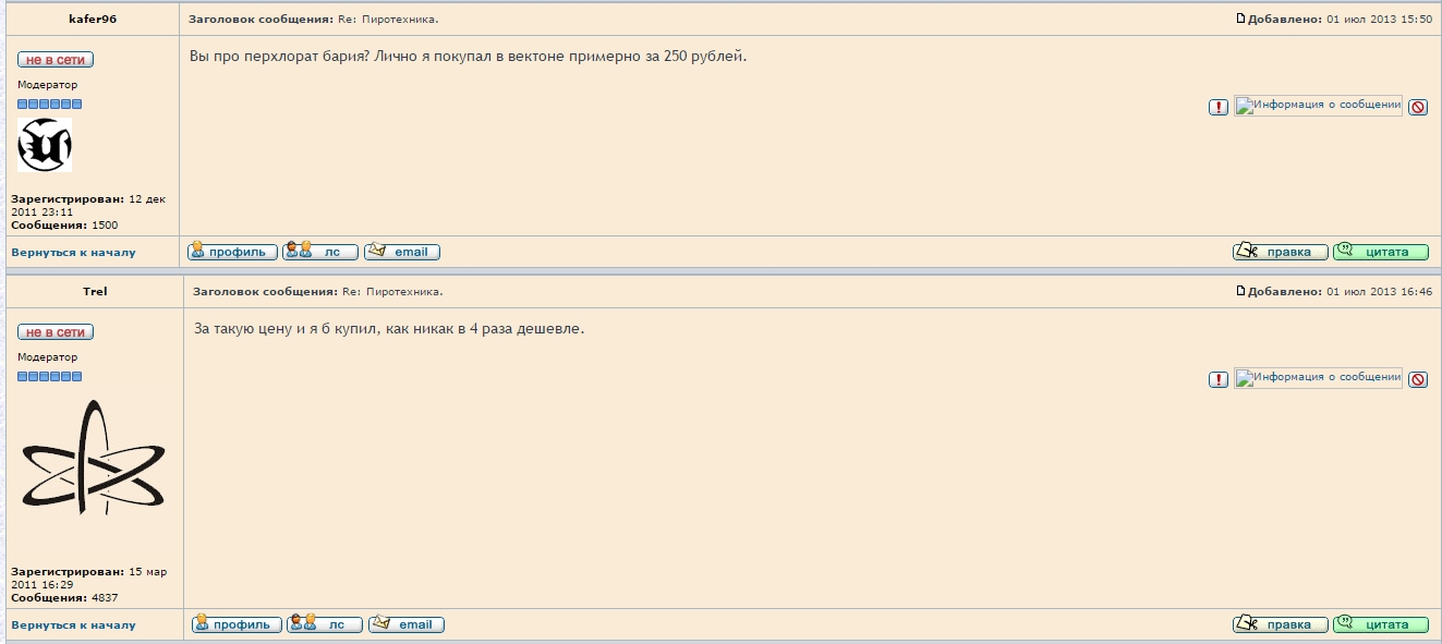

Понятное дело, что легко сказать. Так то когда позарез нужно и всякими извращениями можно воспользоваться. Судя по форуму некоторые участники ПХБ покупали.
viewtopic.php?p=83120#p83120
Но это давно было.
PostPosted: 27 Feb 2017 14:49
Joined: 05 Nov 2015 13:31
Posts: 388
Location: самарская обл.
Странно, что-то не получается перейти по ссылке.
Видел цену на ПХБ примерно 500р/кг. Но чего-то мне кажется эту стоимость можно умножать на 2, если не на 3. И ожидать доставки надо долго (не менее 1 месяца). Сам правда таким образом не покупал.
PostPosted: 27 Feb 2017 15:32
ссылка на сообщения форума
