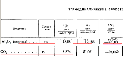

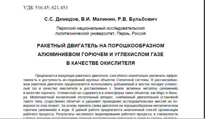

А самому слабо? В числе первых попалась интересная статья (ссылка на кирилице. тут не отобразится. вот скрин) . Согласно статье : горит очень не плохо.
Еще можно оценить по тепловому эффекту:
4Al+3C02->2Al2O3+3C
dH Al2O3 =-399 ккал/моль
dH CO2=-94 ккал/моль
dH реакции на 1 моль Al (399*2-94*3)/4=-(798-282)/4=-129 ккал/моль
Довольно высокий тепловой эффект. Горение должно быть, и ИМХО должен быть порошок алюминия.
(к примеру - теплота сгорания С-94 ккал/моль)
Данные со справочника химика под редакцией Никольского т1: термодинамические свойства простых веществ и неорганических соединений.
Спасибо. Нашёл эту статью и ещё одну тех же авторов.
http://cyberleninka.ru/article/n/raketnyy-dvigatel-na-poroshkoobraznom-alyuminievom-goryuchem-i-uglekislom-gaze-v-kachestve-okislitelya
http://cyberleninka.ru/article/n/stend-ognevyh-ispytaniy-raketnogo-dvigatelya-na-poroshkoobraznom-alyuminievom-goryuchem-i-uglekislom-gaze-ili-vode-v-kachestve
