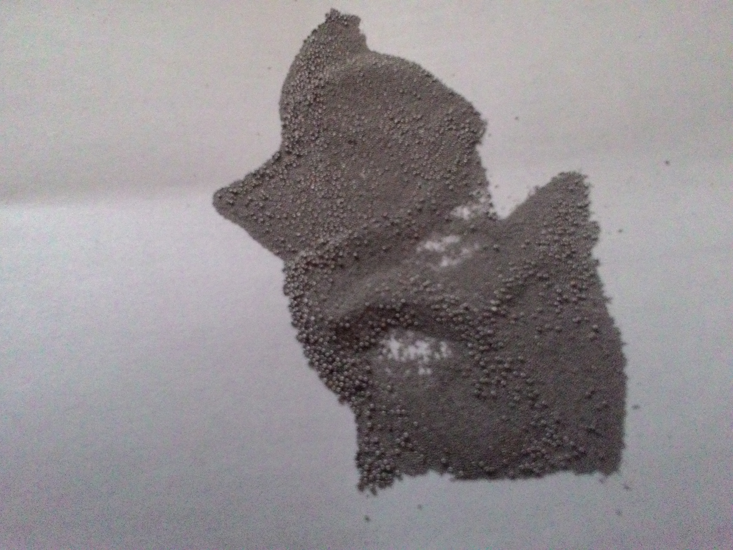

Ребят, нашел тару со старыми реактивами для реагентов (для проявления фотографии). Думается, что на фото состав, содержащий в себе включения серебра. Так ли это? Кто что подскажет, помогите?

Определить по внешнему виду невозможно. Серый цвет может давать серебро, а может - какая-то грязь вроде земли. Отработанный фиксаж содержал серебро, но его, как правило, выливали после использования, а не выпаривали и хранили.
PostPosted: 15 Jun 2017 10:50
Это можно проверить, взвесить все, и в воду , в мерном цилиндре, на сколько изменится объем. Т.е. определите плотность, если больше 5, то серебро там должно быть. Я занимался одно время фотографией, то метол, который просроченный, имеет аналогичный цвет.

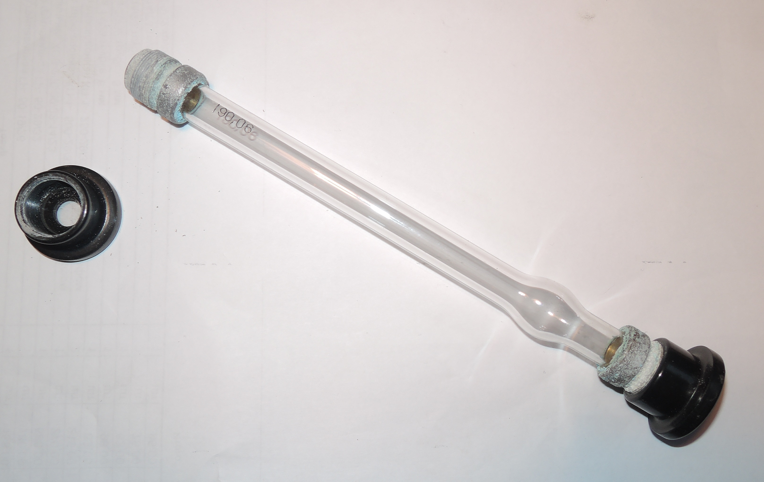

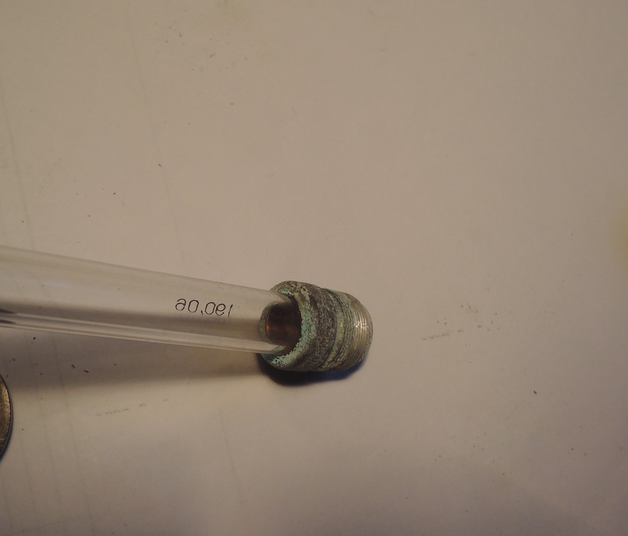

Подскажите, пожалуйста, как, на ваш взгляд, лучше убрать следы коррозии у резьб кюветы для растворов поляриметра СМ (см. фото).
ПС.: металл напоминает по внешнему виду латунь, но точно не знаю.

Да много чем можно чистить: и 2...5% солянкой с небольшой добавкой мочевины, и столовым уксусом, и раствором аммиака... Металл ваш и вправду похож на латунь, тем более что бронза куда реже используется. Обработка кратковременная, поэтому резьба не должна пострадать. Латунь после промывки и просушки можно пассивировать.
PostPosted: 09 Jul 2017 09:41
если это латунь, то применять р-ры соляной, лимонной, уксусной к-т нельзя - наступает обезцинкование поверхности детали с ухудшение прочностных свойств
рекомендуют использовать средства со щавелевой кислотой, в хозтоварах есть спецсоставы на её основе для чистки латунных деталей сантехники и фурнитуры
Латунь хорошо чистится щавелевой кислотой (продаётся в хоз. магазинах), для этого хорошо подходит, например, гель Sarma для ванной комнаты с щавелевой кислотой, изделие намазывается и оставляется на 5 минут. Поверхность темнеет, тогда под проточной водой чистится тонкой латунной щеткой, слазит вся дрянь и счищается темный налет. Поверхность становится красивого темно-медного или шоколадного цвета. После засыпаю мокрую поверхность слоем обычной пищевой соды и минут за 5 смываю и вытираю. Отличный способ если хотите быстро очистить латунь. Быстро и чисто.
Щавелевую кислоту или хоз. средства с её содержанием, стоит применять, когда есть замысел и надежда сохранить оригинальное красочное покрытие без последующей окраски. Щавельку надо разводить в пропорции 200 грамм на 10 литров воды. Для особо тяжелых случаев, концентрацию кислоты можно увеличить. Для работы с раствором, лучше всего подходит пластиковая тара, поскольку металлические емкости подвержены воздействию. Для работы с раствором, лучше всего подходит пластиковая тара, поскольку металлические емкости подвержены воздействию активного вещества. Объем посудины должен быть таким, чтобы изделие помещалось в емкость полностью (лучше всего подходит пластиковое, так называемое "ведро каменщика" емкостью 20 литров, которое можно приобрести на строительных рынках).
Раствор можно использовать "холодным" и "горячим" способами. При " горячем" способе, процесс воздействия щавелевой кислоты на латунное изделие проходит намного быстрей и активнее, однако при этом, нуждается в постоянном контроле. Раствор активно испаряется. Использование перчаток и респиратора рекомендуется.
Необходимо заполнить емкость горячей водой (подойдет максимально горячая вода из водопровода), развести кислоту и опустить в раствор латунную хрень (изделие) полностью, иначе выступающие части латунной хрени над поверхностью раствора, начнут активно окисляться, поскольку будут находиться в зоне действия паров кислоты при свободном доступе кислорода. Для поддержания температуры, емкость можно поставить в ванную с горячей водой, периодически заменяя остывающую воду более горячей. Нельзя использовать очень горячий раствор, иначе безвозвратно изменится цвет краски на изделии, если последний имеется. В зависимости от вида ржавчины (легкий налет, рыхлая корка, толстый слой...), изделие помещается в раствор на 20 - 40 минут. После этого, изделие необходимо промыть и протереть. В зависимости от результата, обработку можно повторить, сокращая время нахождения предмета в растворе.
При использовании холодного раствора ("холодный" способ), предмет может находиться в емкости с щавелькой несколько суток, необходимо только периодически вынимать его из раствора, промывать и протирать, контролируя результат.
В зависимости от объема обработанной ржавчины, раствор слабеет и теряет свои свойства. Поэтому, иногда стоит использовать свежий раствор для повторной обработки предмета. Раствор щавелевой кислоты можно хранить с целью повторного использования в пластиковых бутылях из
под питьевой воды. Нельзя передерживать вещи в щавельке, а то на поверхности металла выступает жёлто-зелёный налёт (оксилаты), которые потом почти невозможно очистить. (2 - 6 часов) зависит от состояния и величины предмета. Нельзя долго пользоваться одним и тем же раствором, оксилаты тогда оседают прямо в растворе. В холодном растворе оксилаты тоже оседают быстрее.
Харитончук в «Справочная книга по ремонту часов», 1980 wrote:
Состав моющего раствора, г/л
Мыло жидкое____________________100
Денатурат(спирт гидролизный)_____100
Аммиак реактивный(нашатырь)______25
Щавелевая кислота_________________2
Дистиллированная вода___________773
Раствор нагреть до 70*С, ультразвук 10 минут, ещё подержать час-два, пока остынет раствор и вынимать.
