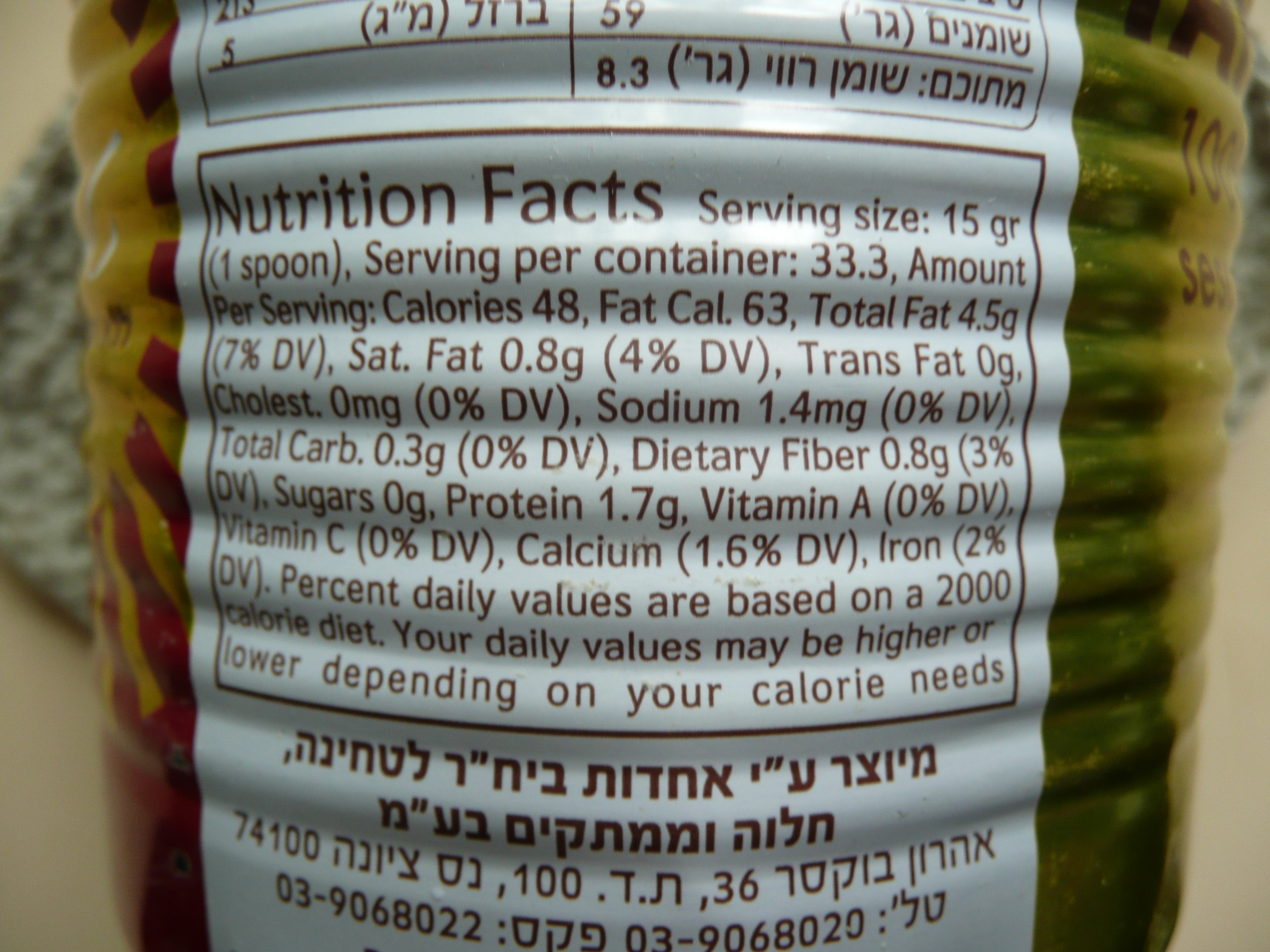

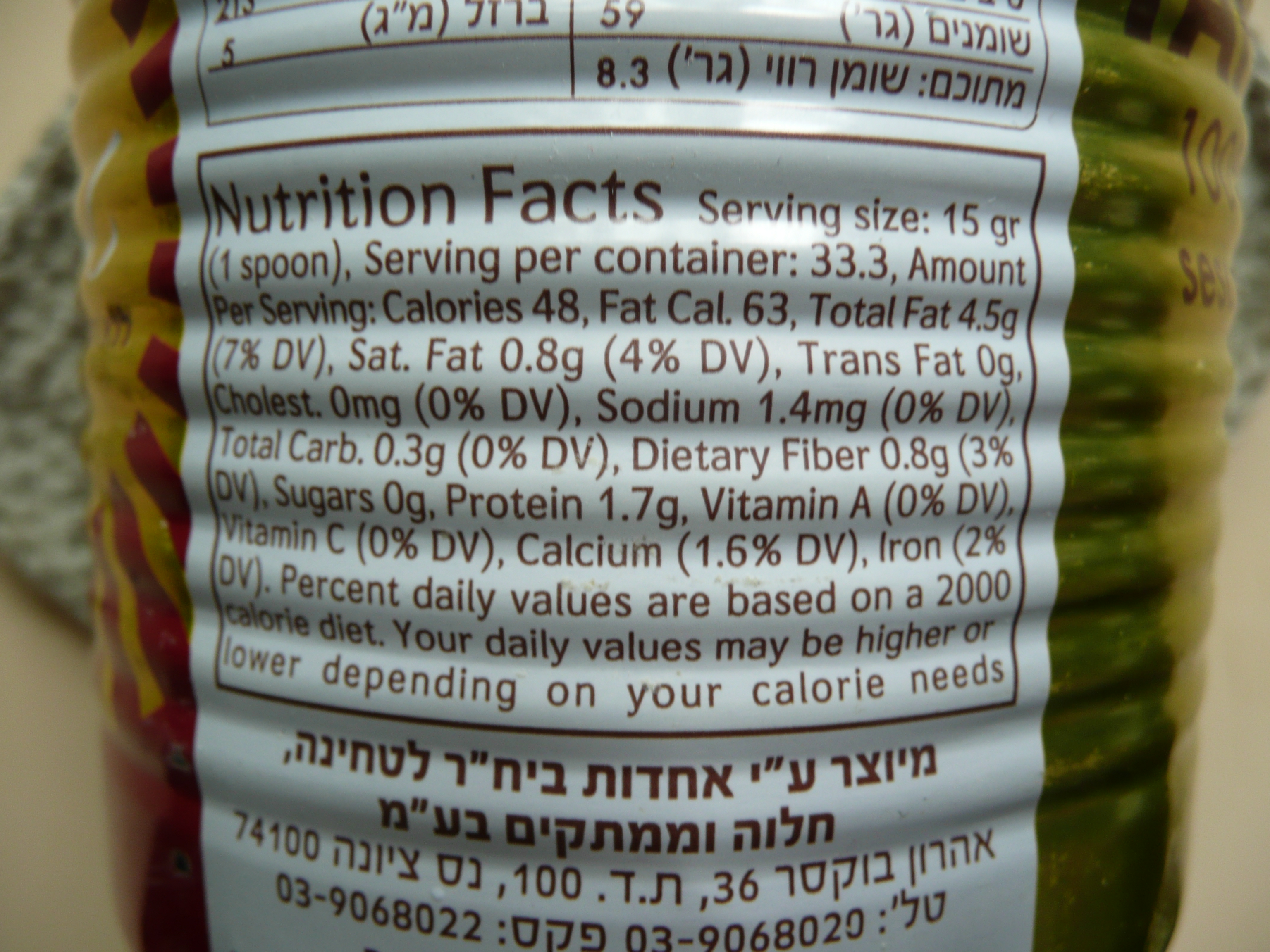

1. Сделать, конечно, можно. Но не делают- дорого и не нужно, дефицита растительных масел нет ведь.. Я вот, как химик, маргарина не ем (из-за транс-изомеров) и Вам не советую. Кстати, в Израиле на продуктах не пишут "без ГМО" или подобный бред, а вот содержание транс- изомеров жиров в составе указывают отдельной строчкой.
2. Усвояемые формы азота, фосфора и т.д., конечно, те же. Но навоз за счёт органики улучшает структуру почвы, водоудерживающую способность, выделяет пищу растений- углекислый газ, есть там микроэлементы(которые часто забывают вносить с удобрениями) и т.д. В общем, растения на навозе вырастают здоровее. (Это не реклама "органической" продукции :) )
