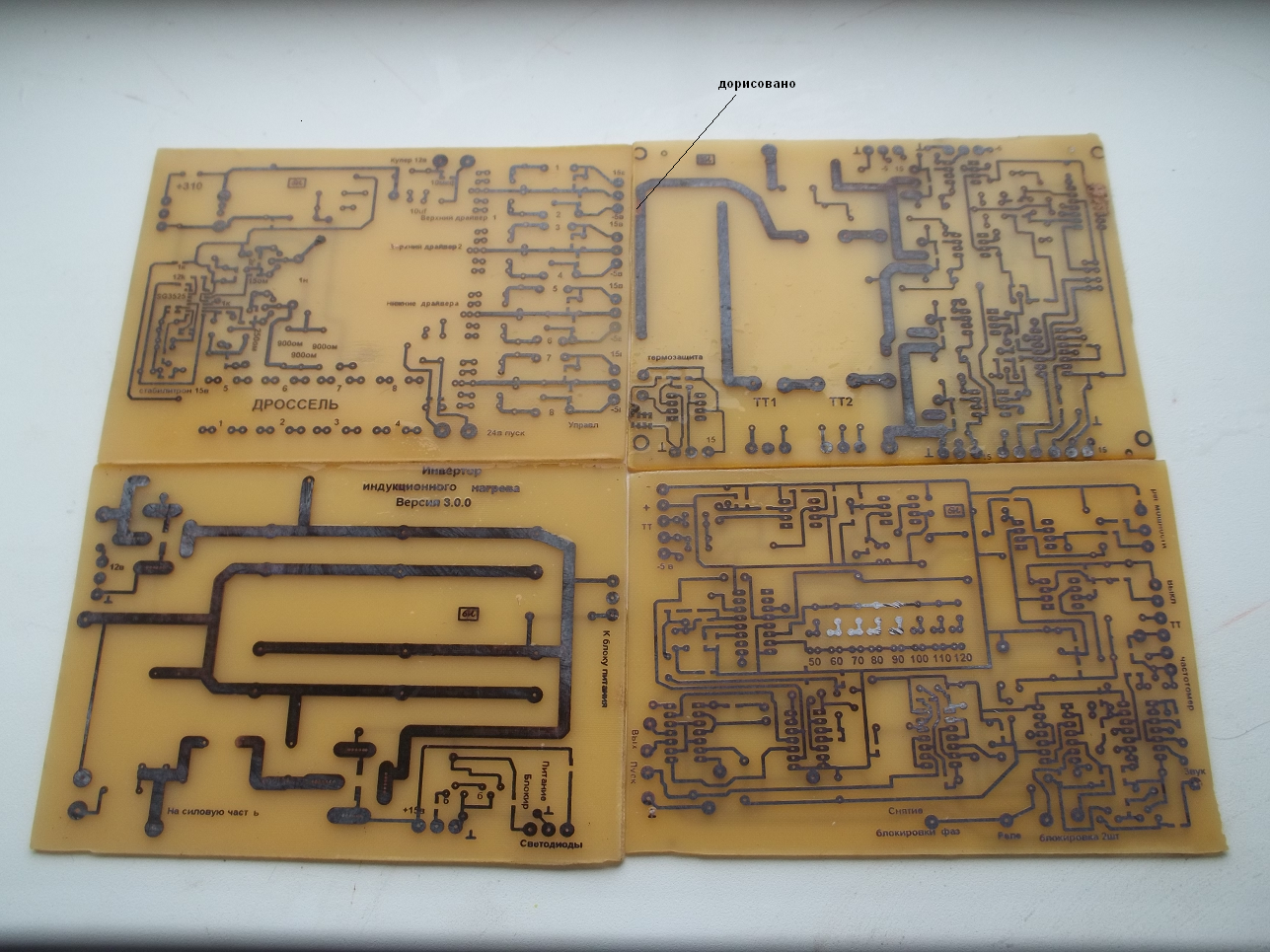

Проблему с порами можно решить с двумя листами, наложенными один на другой Есть спец бумага, прозрачная, для струйников. А с лазерным принтером и у меня не выходит с фоторезистом. А если использовать ЛУТ? На глянцевой бумаге. Получаются качественные дорожки до 0.4 мм, меньше уже проблематично, нужен фоторезист, но 0.4 мм хватает, для платы полностью на SMD деталях. А лазерник, я пробовал, не годится он для фоторезиста. Тут сделано методом ЛУТ. Он под утюгом расплавляется, и ни каких пор. И нужно строго держать температурный режим, иначе, или тонер расплывется, или не прилипнет. Только ЛУТ плохо берет широкие линии, более 4-5 мм в ширину, но их легко дорисовать. Вот, одно место дорисовано раствором канифоли в спирту.
