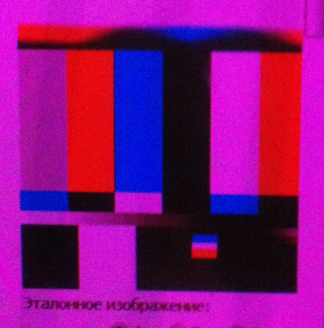

У меня скорее радиотехническая проблема. У меня к компу подрублен Samsung SyncMaster 700s 1997 года. Долго работал, а сегодня после часа работы стал показывать картину очень темно.
Даже не знаю что с ним(( Продувка многовековой пыли не помогло.
Куда копать?
PostPosted: 04 Nov 2017 17:31
Куда копать?
Это ЖК дисплей? Если да, то могли сгореть лампы подсветки.
PostPosted: 04 Nov 2017 17:49
Posts: 2650
Неа, это ЭЛТ. Как бэ видно, но очень тускло. C Nvidia вытянул как то контрасть и яркость., при том то что контраст и яркость на мониторе на пределе, регулируется переменными резисторами.
PostPosted: 04 Nov 2017 17:50
700-ка это ЭЛТ монитор. А это значит, что шлейф, у старых самсунгов это болезнь.
PostPosted: 04 Nov 2017 17:57
Posts: 2650
А какой может чикать мозги? Просто никогда не ремонтировал мониторы, только аудиотехнику.
PostPosted: 04 Nov 2017 21:33
Не обязательно шлейф, мог и VGA кабель навернуться. Контакт где-нибудь окислился.
PostPosted: 04 Nov 2017 22:29
Или эмиссию потерял, увеличив напряжение на ускоряющем электроде можно повысить , там должен быть регулятор. Хотя. так резко эмиссия не теряется. Вторая причина: упало напряжение на накал. Это наиболее вероятные причины, нужно мерить режимы. Отказ резкий, или плавно терялась яркость? Если резкий отказ: ищите контакт, или сгоревшую деталь, если плавный, обратите внимание на накал. Без измерения режимов сказать конкретно трудно.
PostPosted: 05 Nov 2017 02:42
Posts: 2650
Неа, монитор картинку no signal также плохо показывает.
Отказ резкий. Как то стрёмно лезть при включенном состоянии, это не ЗУСЦТ где спокойно шевелил плату у горловины кинескопа. И еще неделю назад появилась такая бяка, что пропадало изображение, лечилось выключением и потом включением монитора.
PostPosted: 06 Nov 2017 15:54
Posts: 2650
Вчера проверял, накал нормальный, проверил провода вроде норм.
Вот еще фото настроечной таблицы. Неужели у монитора пропал зелёный?
PostPosted: 06 Nov 2017 16:43
Похоже на то, проверить в кинескопе , или пропал сигнал: есть прием, поменяться к каким то цветом, например, сигнал красного на зеленый катод, а зеленый сигнал на красный, тогда ясно будет, если красный появился, тогда в видеусилителе, если нет, тогда кинескоп.
PostPosted: 07 Nov 2017 19:24
Posts: 2650
Уже вылечил) Все оказалось просто, пропаял один контакт на панельке кинескопа.

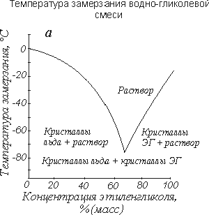

 Post subject: Как удалить гликоль из льда????
PostPosted: 09 Nov 2017 22:00
Joined: 09 Nov 2017 21:59
Доброго времени суток, дорогие форумчане!
Обращаюсь к вам за помощью, вопрос жизни и смерти!
В процессе заливки льда на одной из ледовых арен я допустил грубую оплошность: использовал воду из плохо промытого бака. Бак до наполнения фильтрованной водой содержал в себе пропиленгликоль (вроде пропилен-, но могу и ошибиться, сам не химик; вещество используется в системе охлаждения льда). Остатки вещества со стенок бака попали в воду и следом благополучно был вылеты на лед. Вроде, концентрация мизерная (какие-то десятки-сотни грамм на 300-400 литров), но последствия заставляют сильно грустить. Свойства льда изменились катастрофически, его невозможно использовать по назначению. Поверхность льда покрыта тончайшим слоем вязкого незамерзающего гликоля. Я каждый день при помощи специальной машины срезаю верхний слой льда, но это не помогает. Пленка образуется вновь, гликоль никак не удаляется. Видимо, растворился по всей толще льда (3-4 см).
Казалось бы, проблема, растопи лед, залей заново. Но такой возможности нет!
Подскажите, пожалуйста, способ (если такой существует) устранения гликоля из льда без вреда для самого льда как такового. Может, можно поверхность льда полить или побрызкать чем то, гликоль прореагирует, образуется твердое вещество и безопасная жидкость, которые можно будет удалить вместе с верхним слоем льда?
Или стоит долго и упорно срезать верхний слой, изо дня в день, рано или поздно гликоль весь выйдет на поверхность, и совсем исчезнет?
Заранее спасибо за помощь и ответы!
 Post subject: Re: Как удалить гликоль из льда????
PostPosted: 09 Nov 2017 22:43
Удалить гликоли никак не получиться. Заморозить лед тоже.
Единственный вариант - разбавить водой. Т.е. не срезать лед, а заливать снова и снова слой за слоем, пока он не затвердеет.
