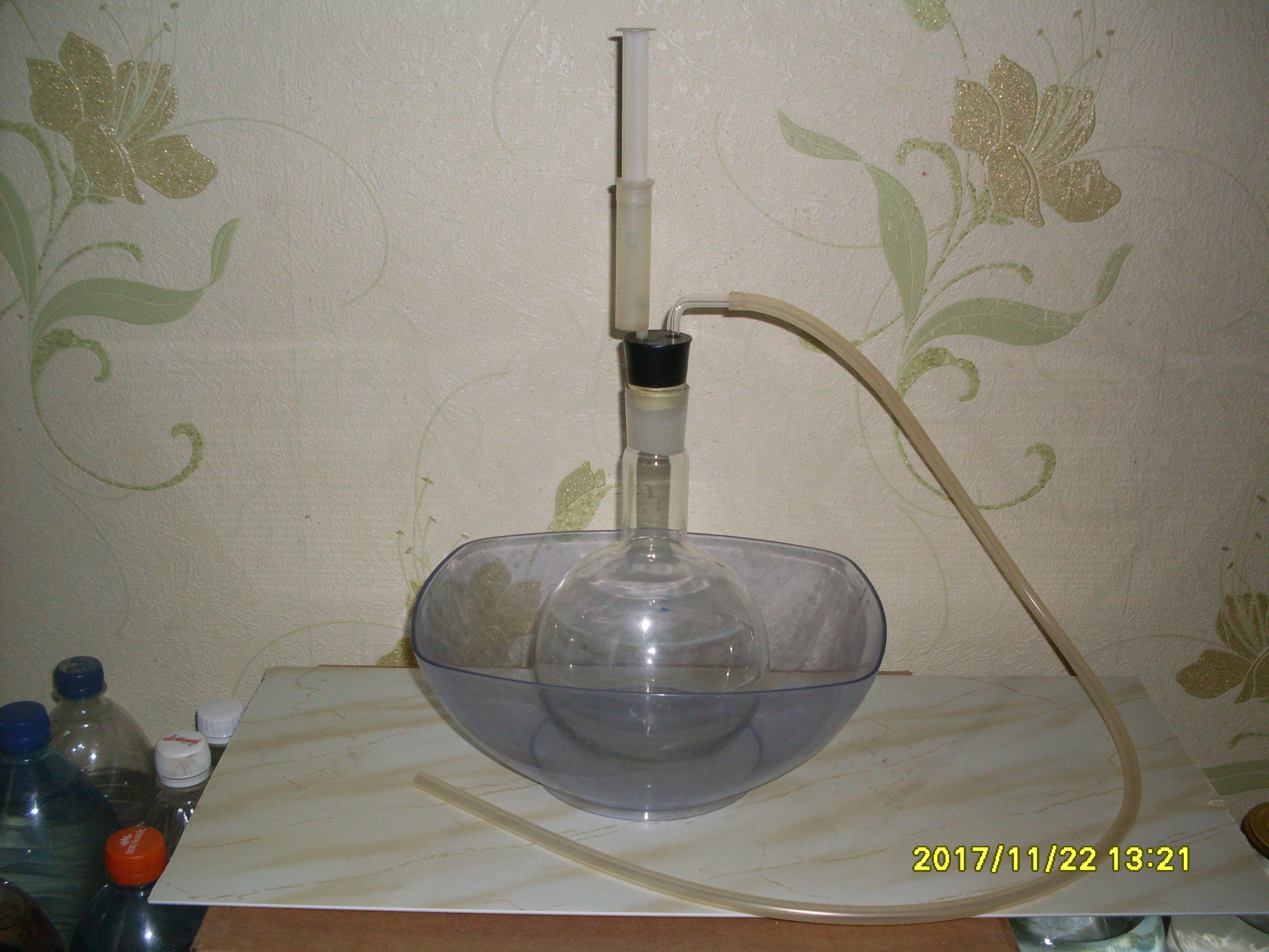

В таком исполнении
реакцию нейтрализации будет провести безопаснее. Более комфортно будет добавлять серную кислоту к р-ру аммиака, чем наоборот. В случае 25 % р-ра аммиака и 37 % р-ра серной кислоты получится 33 % р-р сульфата аммония.

PostPosted: 22 Nov 2017 14:25
alexandrio wrote:
В таком исполнении
Поставить рядом два стакна, один с серной кислотой. другой с раствором аммиака, и в эксикатор, или пластиковое ведро с плотной крышкой. И пусть стоит. За счет испарения газообразный аммиак перейдет в раствор, получится пересыщеный раствор, и сульфат выпадет в осадок. Я аналогично делал хлорид аммония на производстве (цех синтеза аммиака), ставил 10% раствор соляной кислоты в трехлитровой банке возле вентиля, что немного травит ( а таких вентилей было немеряно, цеху было 14 лет), и к концу смены хлорид аммония готов. Добавления хлорида аммония в раствор хлорного железа резко повышает скорость травления плат.
PostPosted: 22 Nov 2017 14:51
Joined: 05 Nov 2015 13:31
Posts: 388
Location: самарская обл.
Фигасе. И это за 12 часов. Была когда-то мысля провести какую-нибудь р-цию таком образом. Но как-то руки не дошли из-за медленности процесса. А так, при использовании 37 % серной кислоты и р-ра аммиака любой концентрации должен получиться р-р сульфата аммония, насыщенный при температуре от 30 до 40 °C. Если только с аммиаком водичка не перескочит в соседний стакан.
