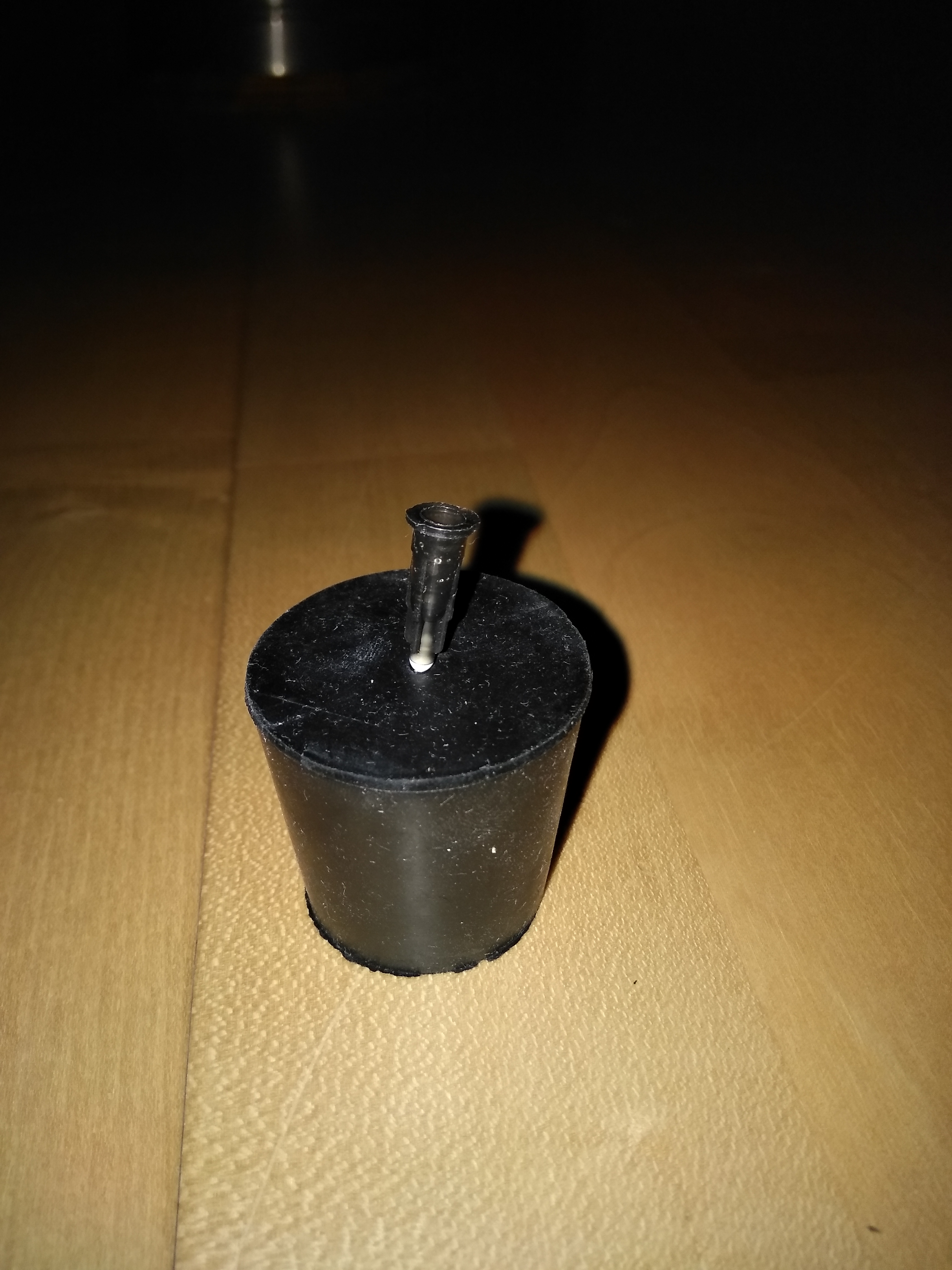

PostPosted: 07 Feb 2018 14:43
Ввел иглу от 5мл шприца в пробку на всю длину . Пробка 34.5

Ок, попробую. Где-то дома валялась старая капельница, надо будет ней попробовать, там игла мощнее.
PostPosted: 07 Feb 2018 16:30
Надо, чтобы длины иглы хватило.

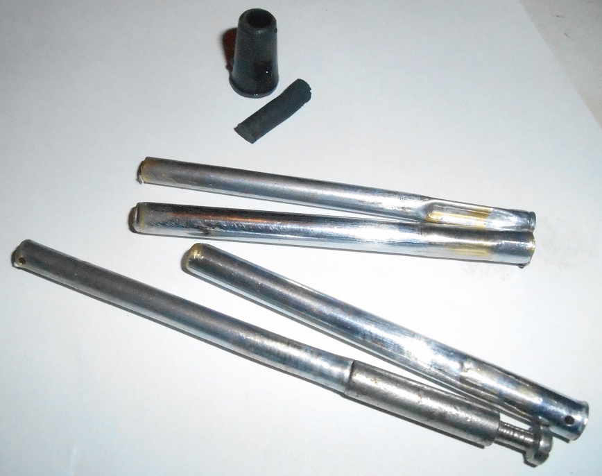

Сверлить тоже нечем особо, спецсверл нет
В принципе подойдёт любая наскоро заточенная металлическая тонкостенная трубка, да хоть фрагмент старой телескопической антенны. Латунные трубки, правда, плохо держат форму и мнутся держателями дрели, но их можно нанизать на болт или аккуратно помять симметрично.
Как-то так...

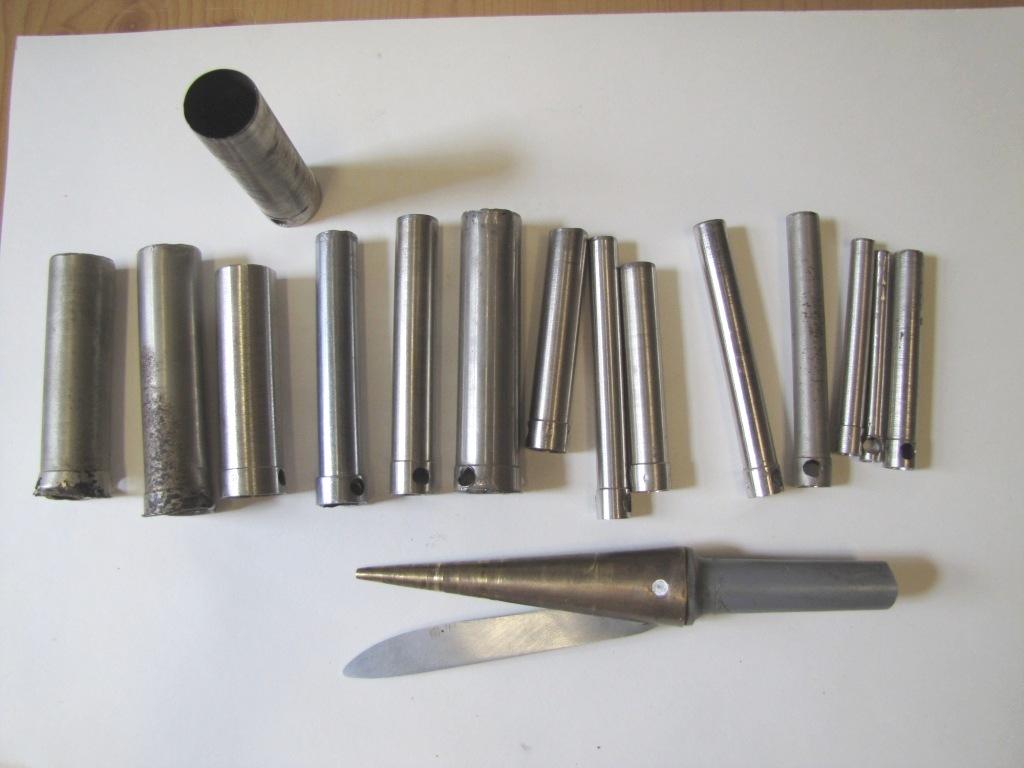

PostPosted: 08 Feb 2018 03:20
Как-то так...
Гораздо лучше сверлит трубка от телескопической антенны, если в конце напильником или надфилем сделать зубчики. как у пилы, и как можно меньше. Это проверено. А в данном случае надо добиться, как можно меньшего физического воздействия, тогда повышается вероятность хорошего результата .
PostPosted: 08 Feb 2018 06:30
Попытаться ввести иглу или проволоку между стеклом и резиной, и, вращая, обойти периметр. Конечно, есть шанс, что стекло треснет.
PostPosted: 08 Feb 2018 07:08
Joined: 16 Aug 2012 04:02
Posts: 966
DVP wrote:
Как-то так...
The attachment Свёрла.jpg is no longer available
Зубчики как раз таки и не нужны, свёрла для резиновых пробок имеют гладкозаточенный край.
